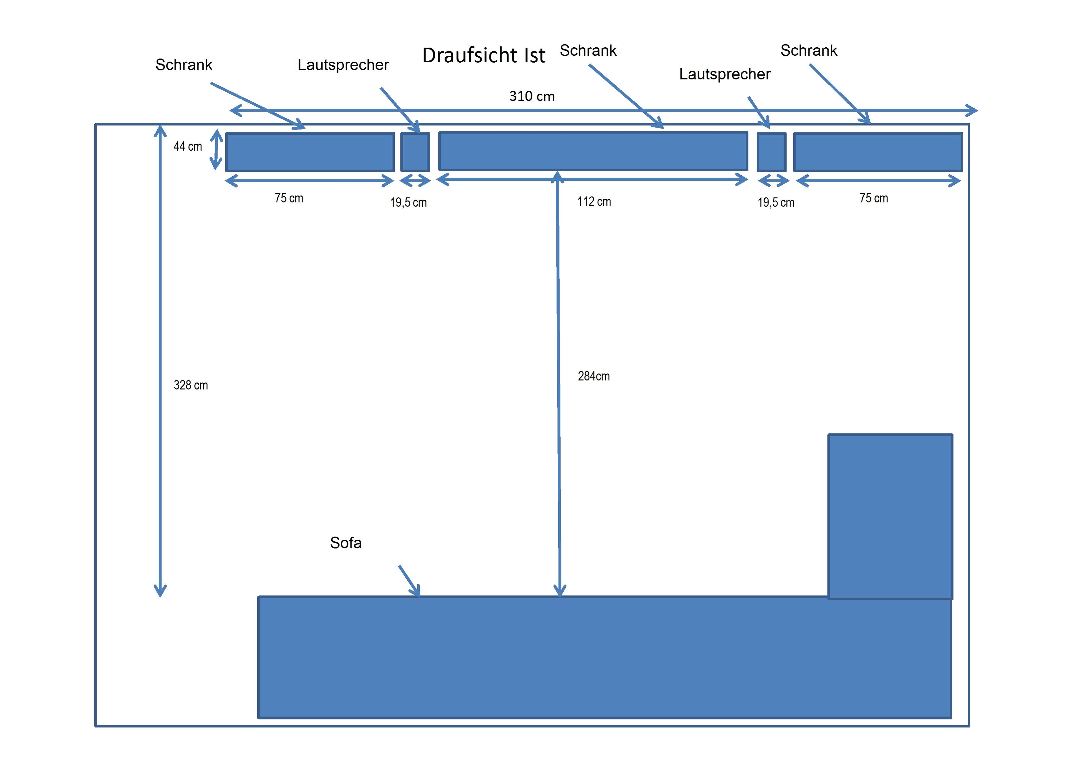

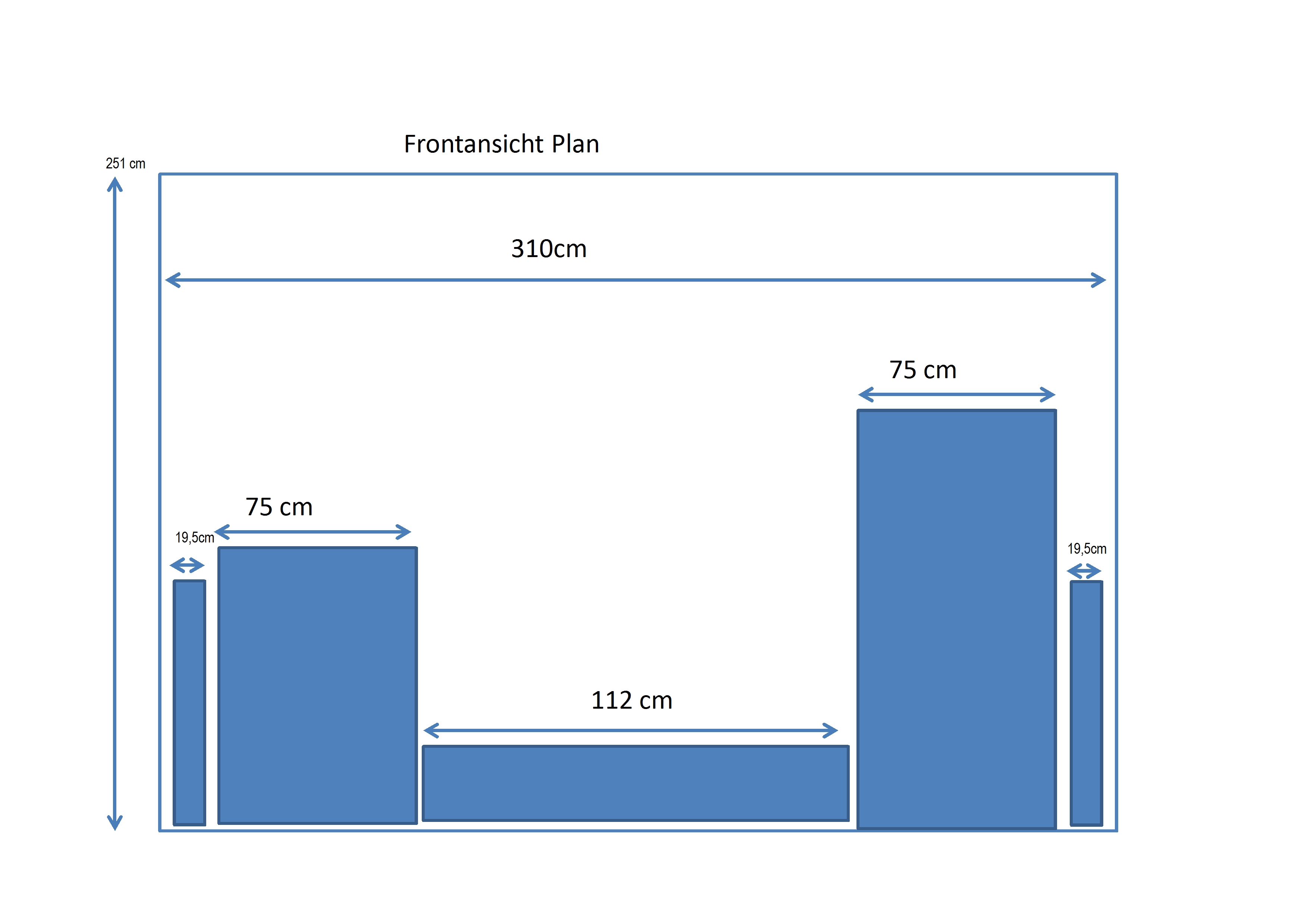

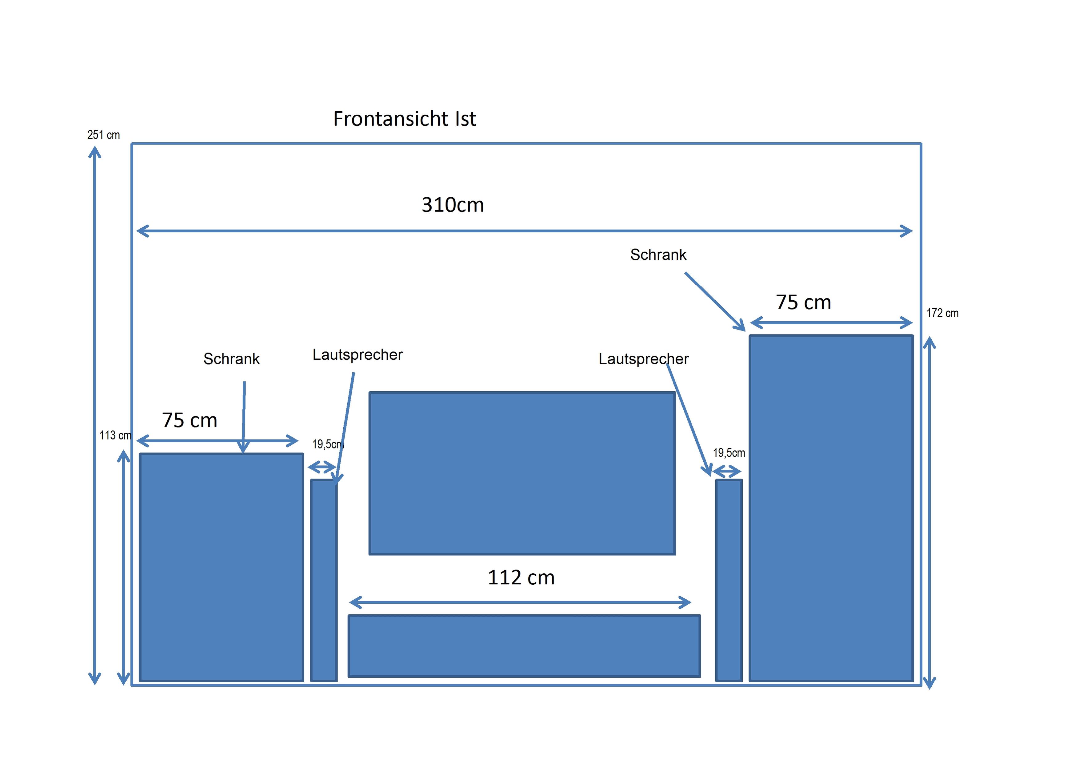

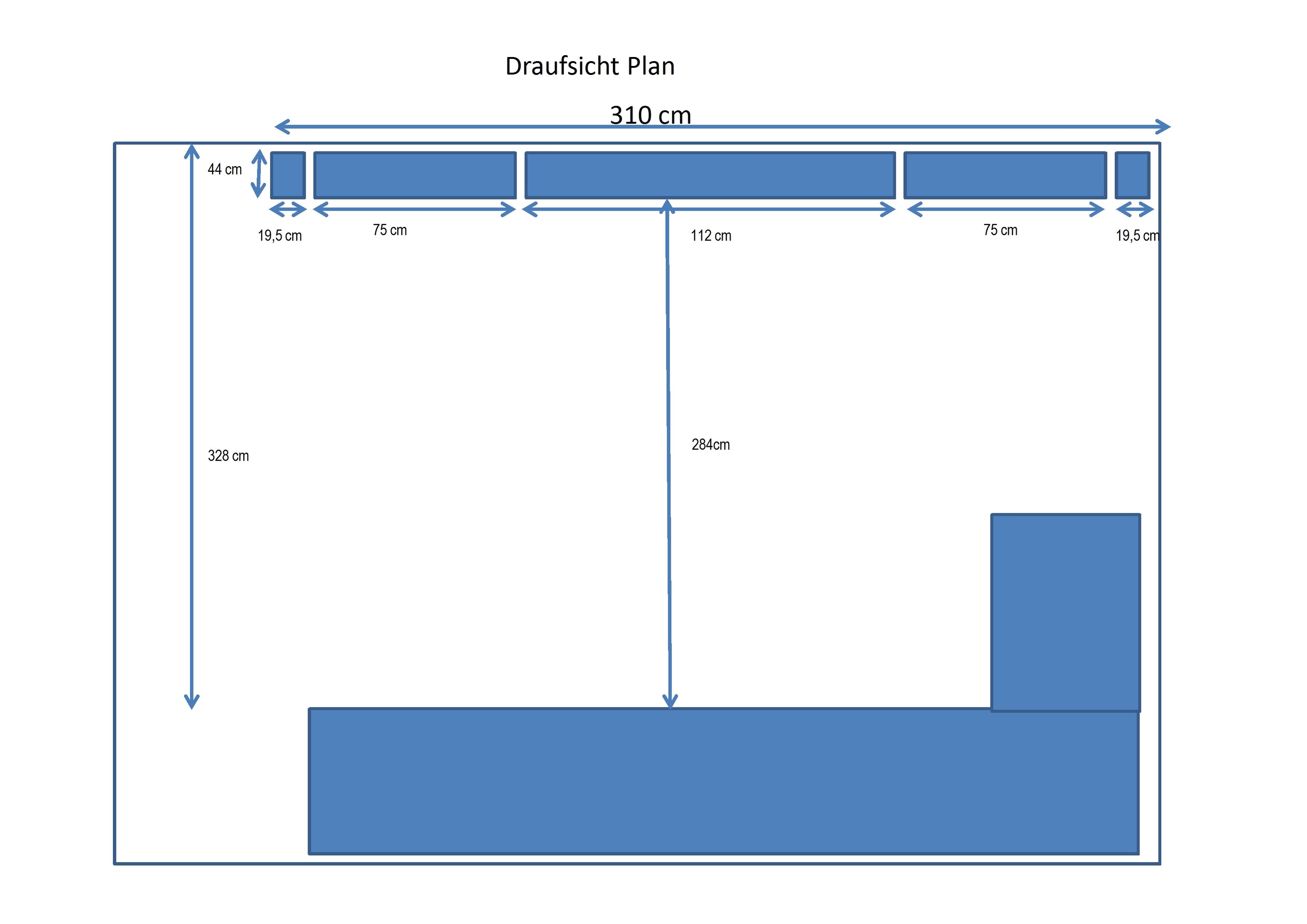

ich bin in meiner neuen Wohnung nicht mehr mit meinem Fernseher zufrieden, durch die etwas höhere Entfernung kommt mir das Bild viel zu klein vor. Da ich aufgrund meiner Schränke und der größe des Raumes mir keinen deutlich größeren Fernseher anschaffen kann (siehe Zeichnungen), habe ich vor die Boxen nach außen zu stellen, ich hoffe dies stört das Klangbild nicht (konnte ich Aufgrund der zu kurzen Kabeln nicht testen). Und mir eine Mobile, bzw. an der Decke angebrachte Leinwand (die zum Fernsehen oder zocken, vor den Schrank) aufzustellen bzw. zu hängen und ein größeres Bild mit dem Beamer zu projizieren. Der Raum ist komplett abzudunkeln.

Im Anhang die Skizzen der Drauf- und Frontansicht im Ist und Plan.

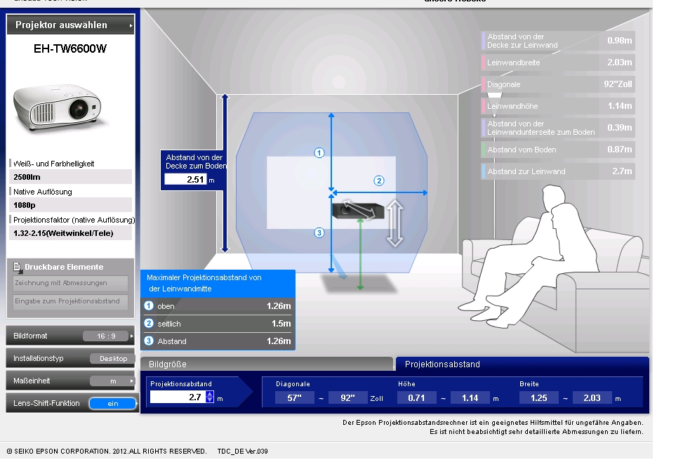

in einem anderem Forum wurde mir nun der Epson TW6600 vorgeschlagen, dieser macht wirklich von den technischen Daten einen super Eindruck vor allem die geringe Lautstärke im Eco Modus von 23db(A) ist angenehm.
Laut dem Epson ThrowDistanceCalculatorDE komme ich auf einen Landwandgröße von 57" bis 92" bei einem Abstand von 2,7m.
Als Leinwand habe ich mir daher die
85" große "WS P Pro Cinema-Rolo AR 16:9 190X107 1.0 Gain " mit einem Vorlauf von 70cm ausgesucht.
Wenn ich nun mal rechne, Deckenhöhe 2.51m - Vorlauf 0,7m - halbe Leinwand 0,535m komme ich auf einen Leinwandmitte von 1,275m( Dies sollte meiner Meinung nach angenehm sein).
Laut Kalkulator dürfte der Beamer in einer Höhe, von Leinwandmitte +1,26m hängen, also direkt an der Decke. Als Halterung würde ich daher zur Orginal Epson Halterung tendieren.
Ist die Leinwand in Ordnung ?
Gibt es noch alternativen zu dem Beamer ?
Sind die Rechnungen richtig / sinnvoll ?
