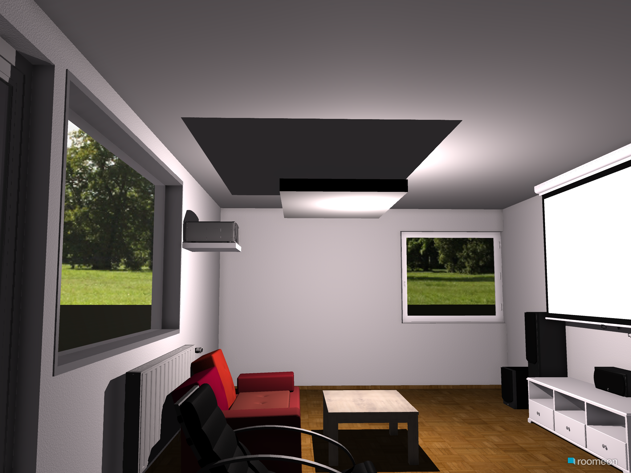

PS: Hier mal eine 3D Skizze wie es ungefähr aussehen soll. Wie man sieht würde der Beamer unangenehm in den Raum ragen:

EDIT: deine Skizze und deine Beschreibung passen nicht zusammen. Wo ist auf dem Bild die Box? Hier ragt der Beamer in den Raum und im Text soll er ein einer Nische in der Hauswand verschwinden...?!

Also in der Romeon-Skizze fehlt natürlich die Nische. Die Anschlüsse (230V, LAN, HDMI) werden in den Kasten hinten versenkt als UP-Dosen (macht Elektriker). Dieser wird vom Fachmann (Maurermeister) ordentlich gedämmt und verputzt, damit keine Wärmebrücken entstehen. Es wird also keine Bastellösung werden. Die Handwerker wollen aber von mir die exakten Maße.
Die Gerätschaften stehen links und rechts vom Center auf einem weißen Lowboard. Darüber kommt dann ein umgekehrtes U aus schwarzem Glas als Abdeckung.
