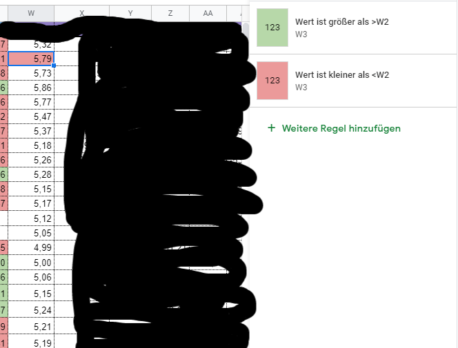

Hallo, ich hoffe jemand kann mir hierbei helfen.
Ich benutze google Tabellen.
Ich möchte eine bedingte Formatierung Anwenden und eine Zelle entweder grün oder rot füllen. Mein Bereich ist W2:W70, dabei möchte ich zb W3 grün füllen wenn W3 größer W2 ist. Falls W3 kleiner als W2 ist, dann rot. Und so gehts weiter bis W70. Wichtig dabei ist dass die Zelle sich immer auf die Zelle davor bezieht. Bei W4 zb wäre der Bezug dann zu W3. Dann müsste man die Formatierung auf den Ganzen Bereich anwenden.
Würde mich freuen wenn mir da Jemand weiterhelfen kann.
Mit freundlichen Grüßen ^^

Hola,
markier W3:W70. Dann legst du 2 Formeln an:
=W3>W2
=W3<W2
Gruß,
steve1da
Vielen dank Steve das hat mir geholfen. :D
