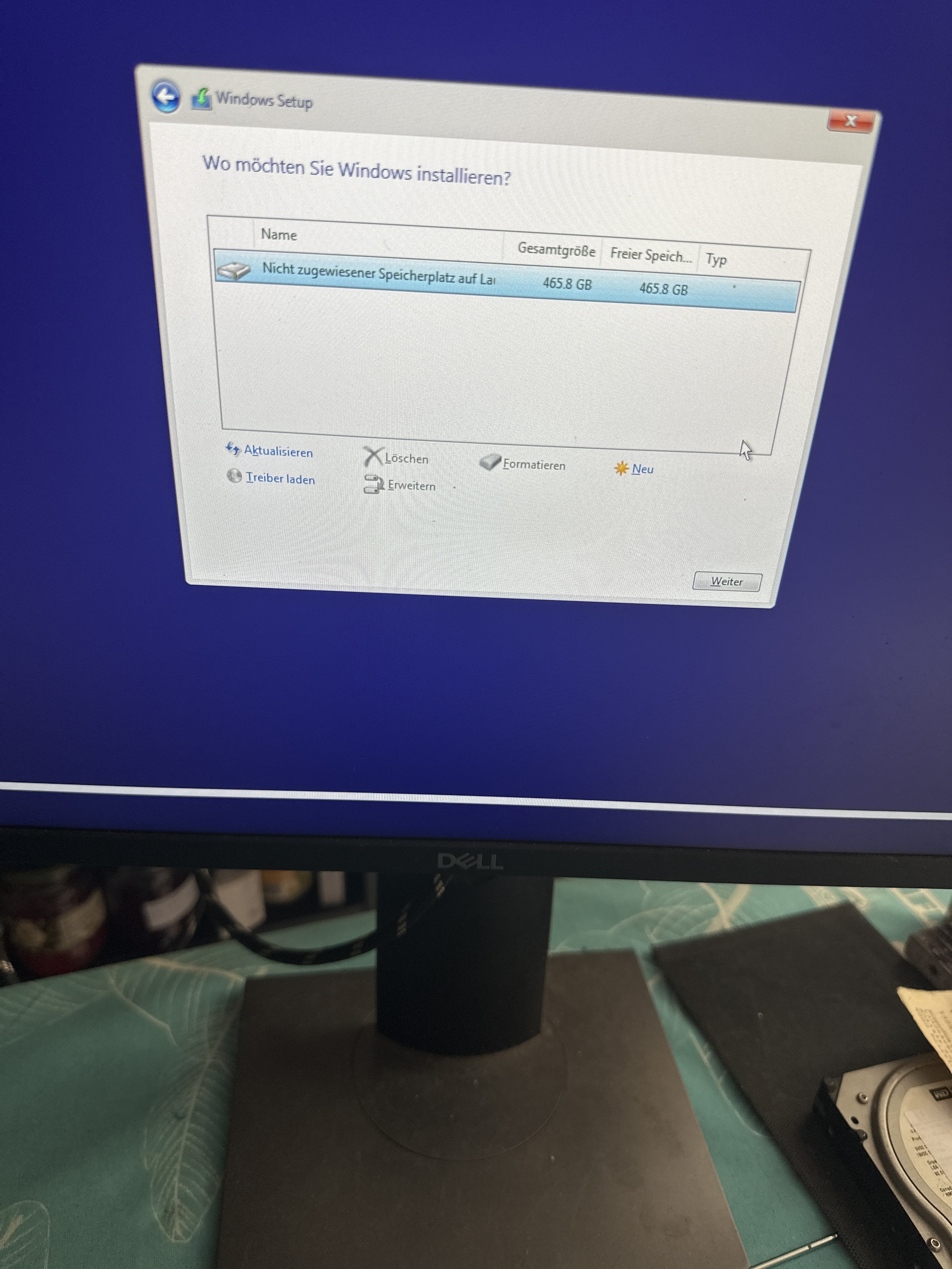

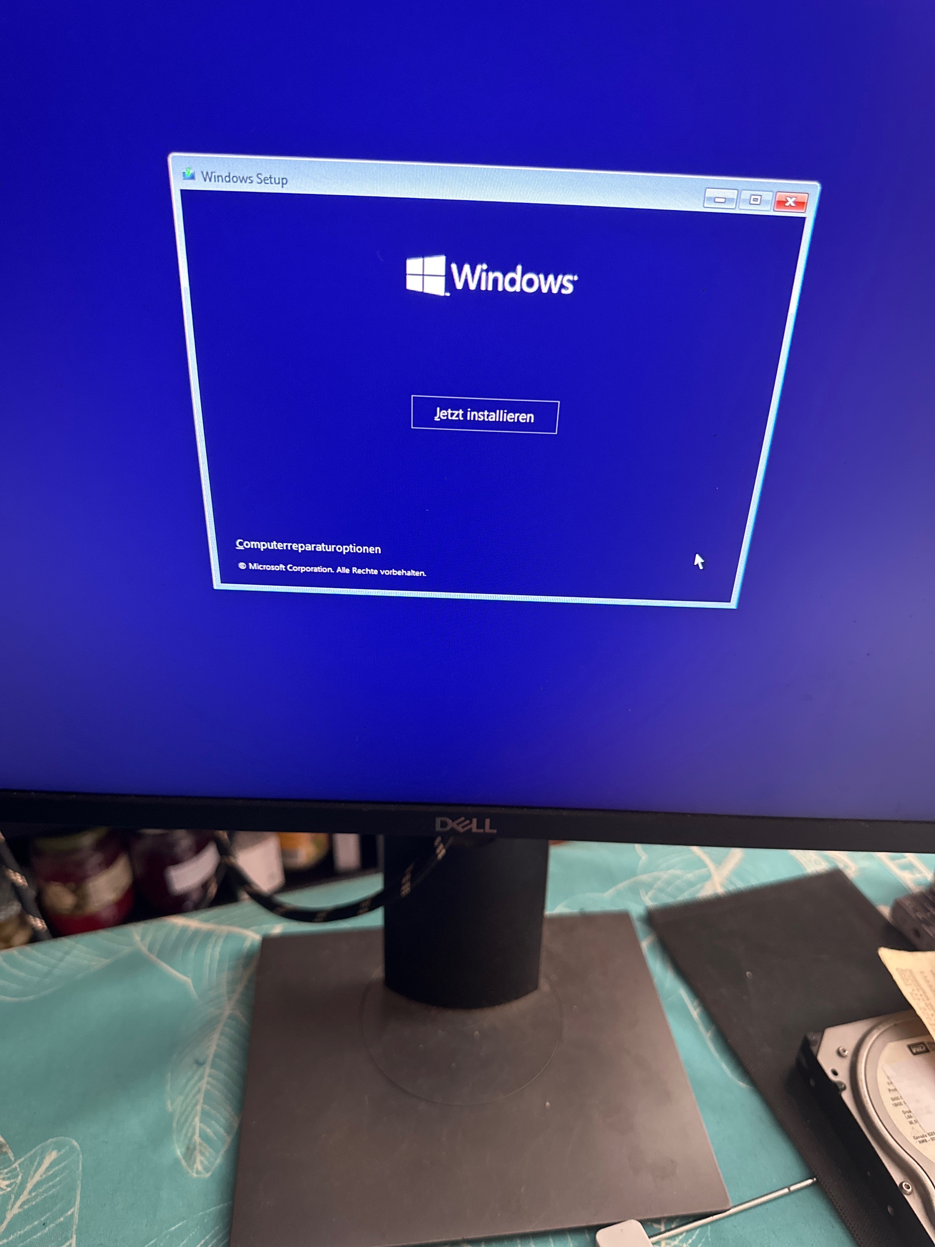

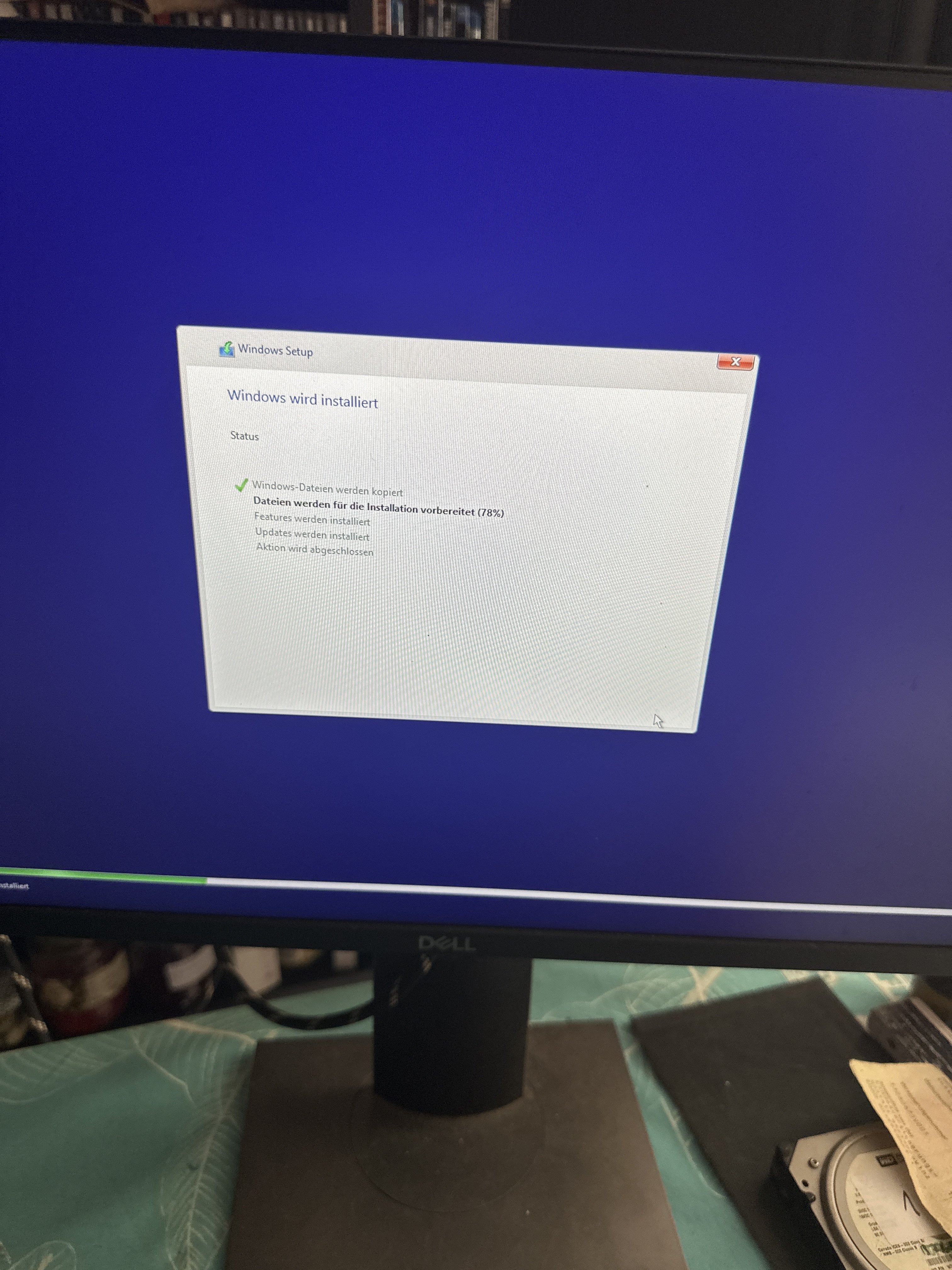

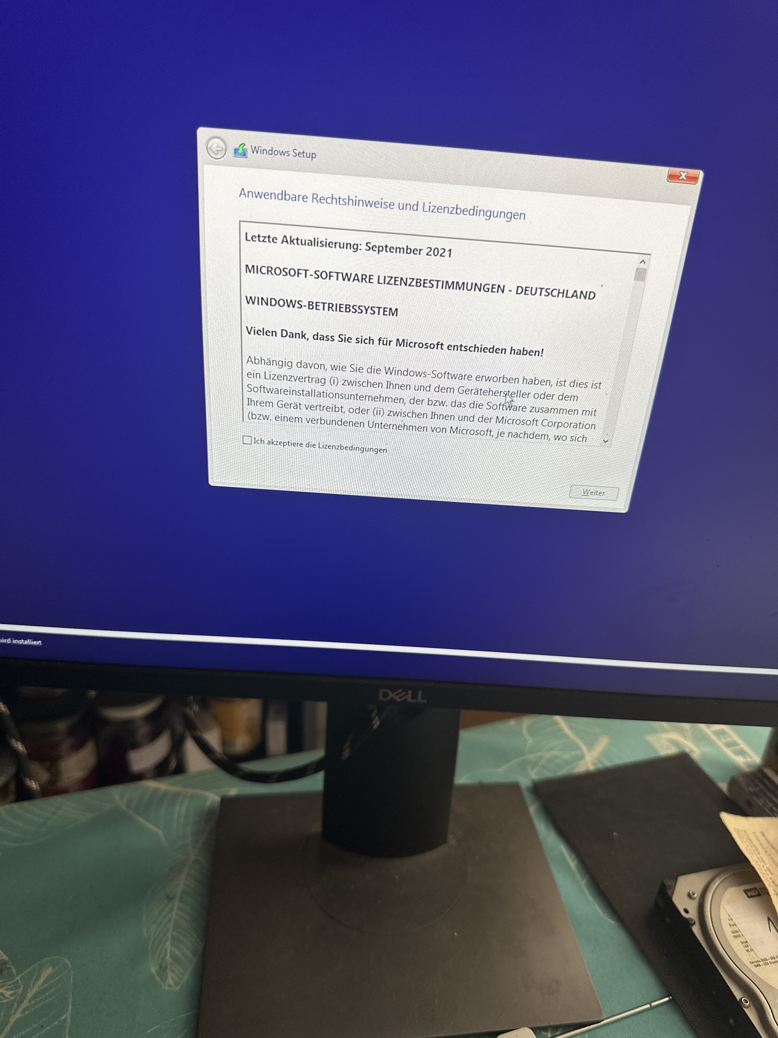

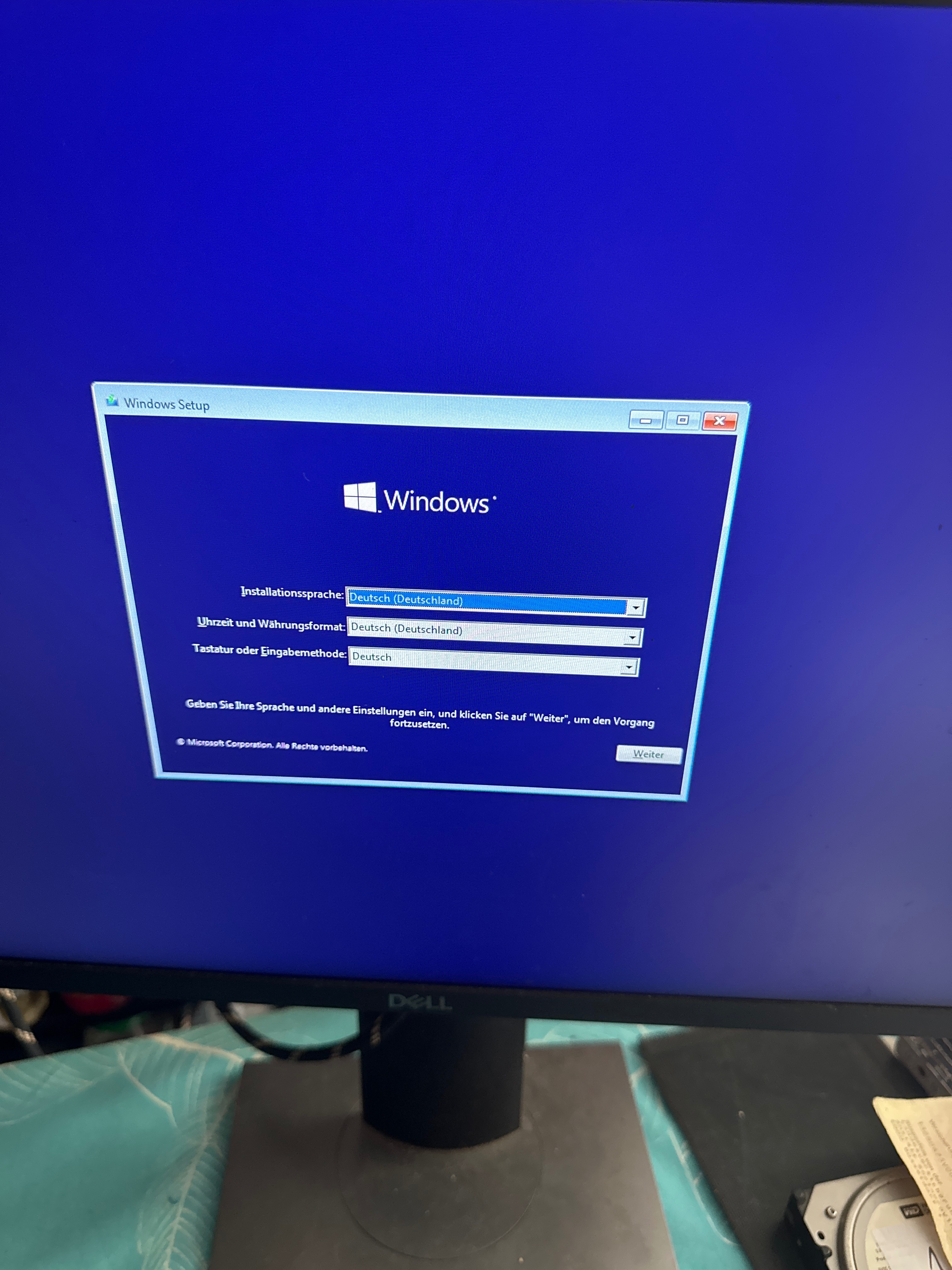

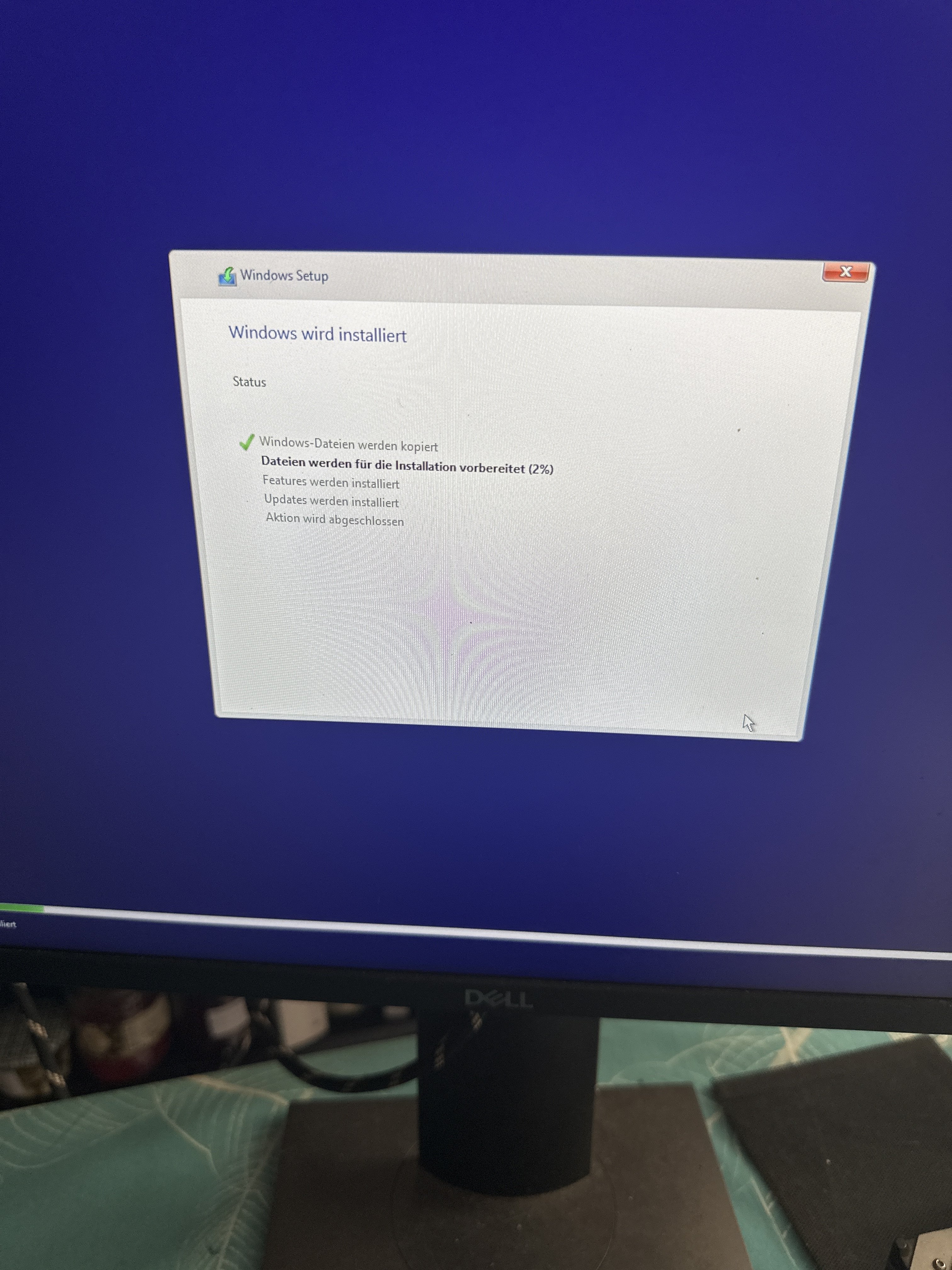

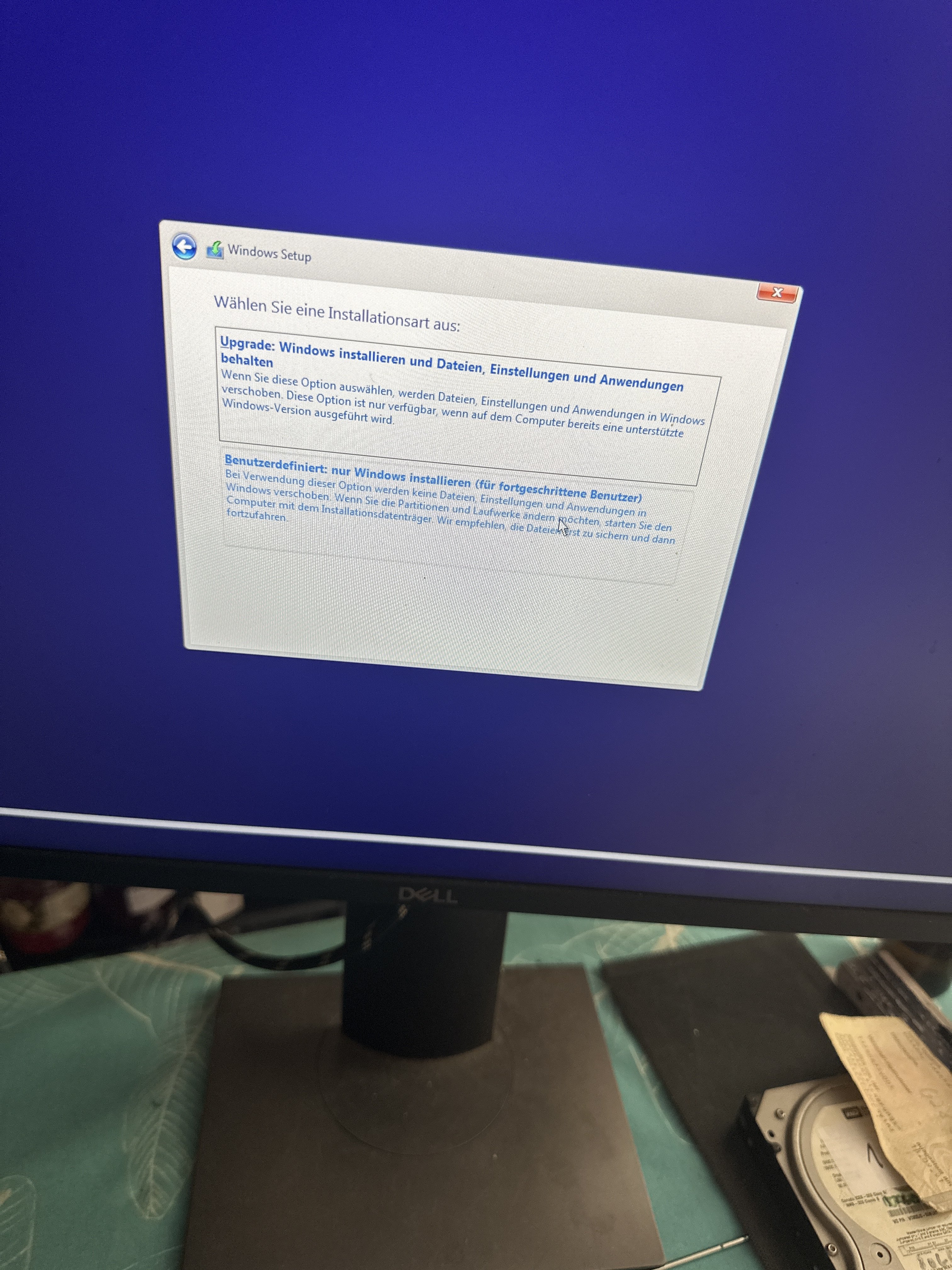

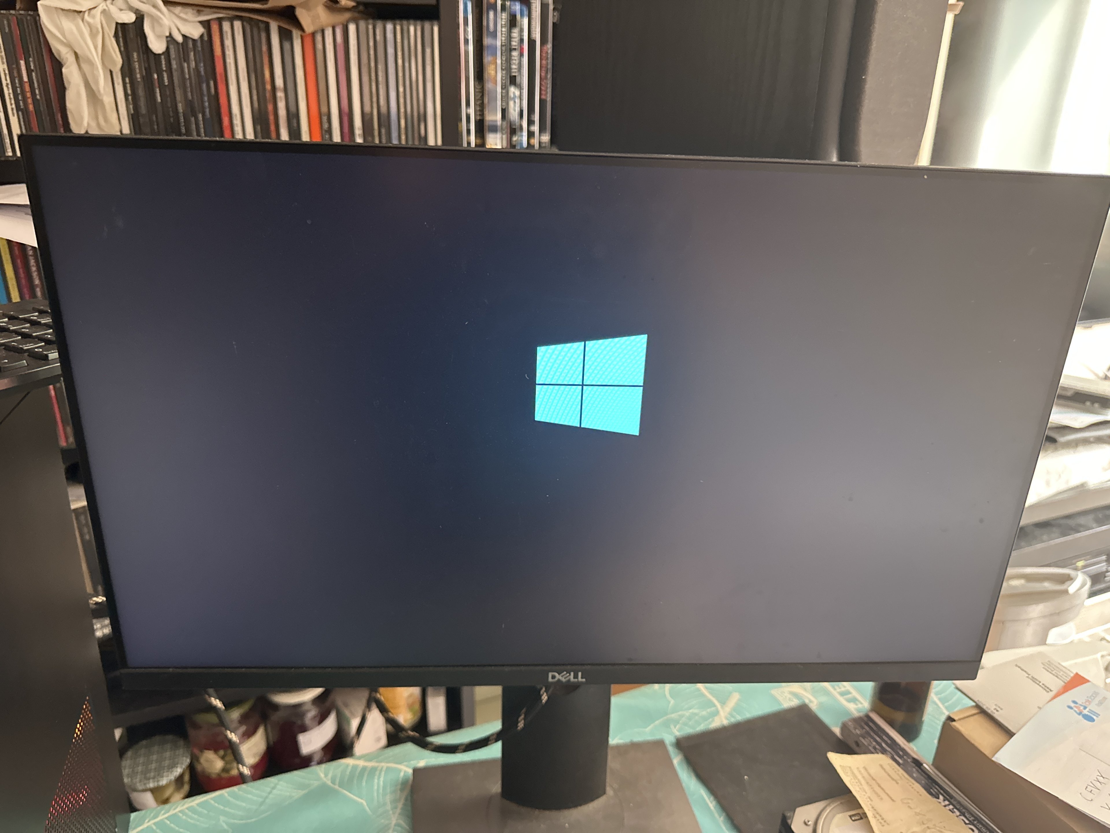

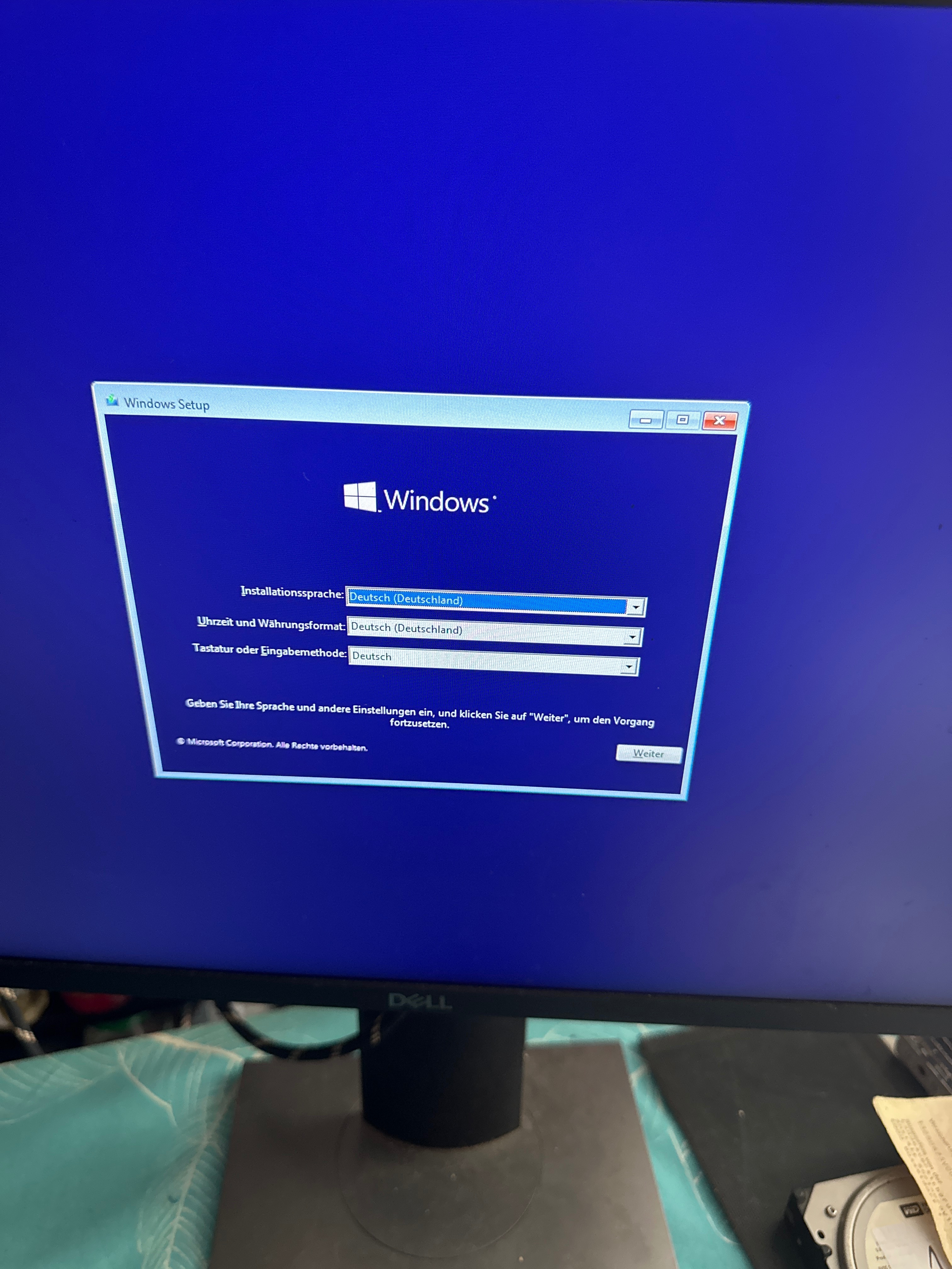

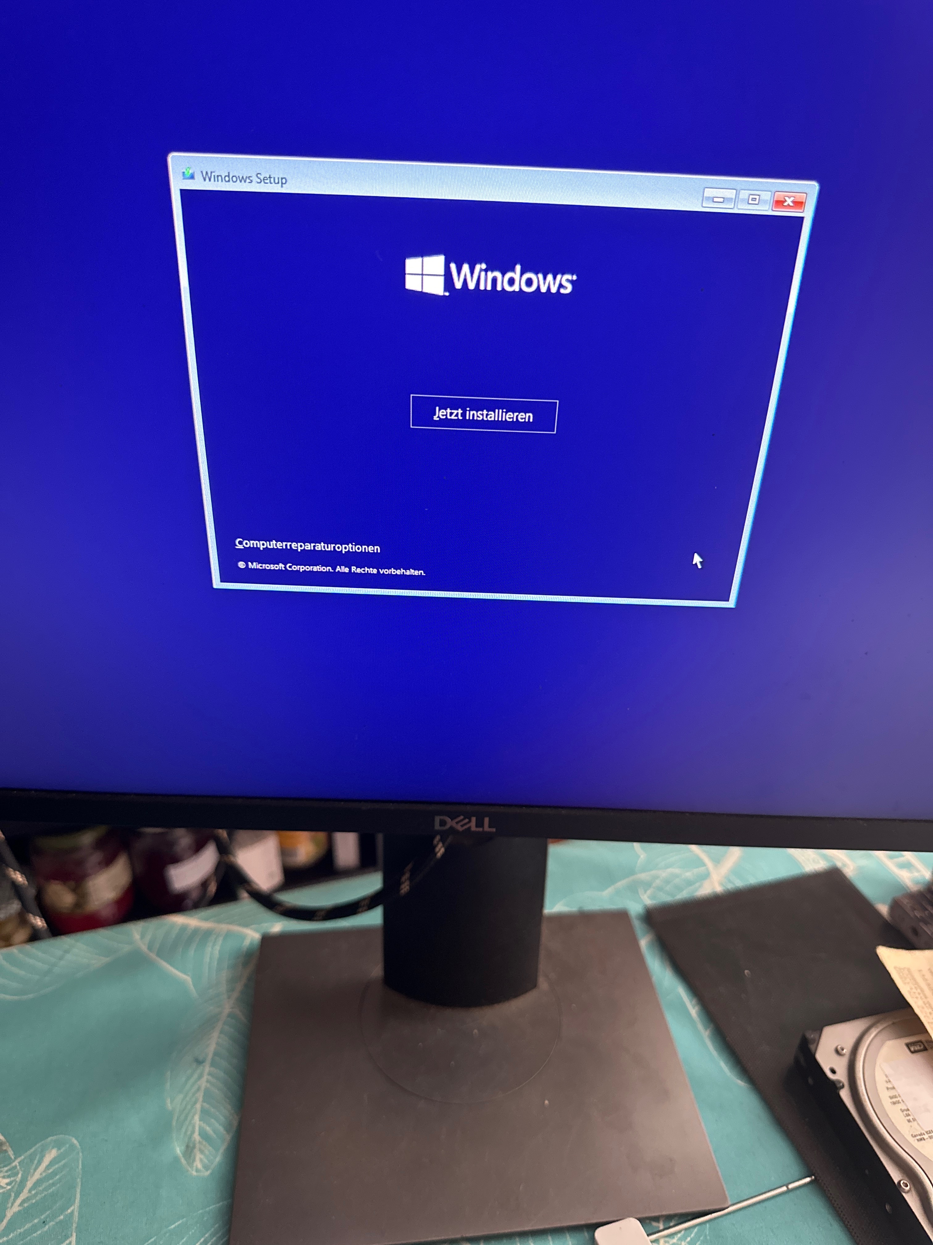

Hallo an alle ich habe einen etwas älteren Büro Rechner mit einem Intel I5 4470 und eine ganz neue M2 Disk, die mit Adapter Karte auf dem Mainboard gesteckt ist und ich versuche, dort, Windows zu installieren. Aber es funktioniert nicht. Entweder bricht er mitten in den Installation mit einem Fehlercode ab oder er installiert in einer Endlosschleife siehe Bilder.

wenn Endlosschleife, NACHDEM Windows mitteilt "muss neu gestartet werden" , den Datenträger rausnehmen (USB Stick abziehen z.B.), dann sollte die Installation normal weiterlaufen

Das ist richtig es ist kein Fehler zu sehen nur wenn er sagt Rechner neu starten und ich ziehe den USB Stick wieder raus dann bootet an BIOS rein, macht aber nicht die Installation weiter wie es üblich ist und es ist dem BIOS wo man die Boot Reihenfolge einstellt auch nicht, die M2 Disk zu sehen Oder irgendein Datenträger, wo Windows beisteht
Und ich hab noch vergessen zu sagen die vermeintliche Installation dauert keine Minute und das ist glaube ich auch ein bisschen sehr schnell
