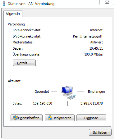

Können den andere Clients währendessen das Internet verwenden?
Was passiert wenn du die maximale Geschwindigkeit im Steam begrenzt?
VirtuaLia schrieb:
Woran könnte es liegen? Ich hänge direkt per Kabel am Speedport der Telekom.
Ist die Verbindung zum Router 1Gbit oder nur 100MBit? Im 2. Fall könnte ich mir vorstellen, das durch die hohe Downloadrate deine LAN Verbindung ebenfalls am Limit ist und es dann beim DNS Abfragen zum timeout kommt.

Cat7 oder 6 sagt nichts über die wirkliche Verbindung zwischen PC und Router aus. Wenn nur eines der beteiligten Netzwerkgeräte nicht Gigabitfähig ist, dann ist bei 12MB/s die LAN Verbindung am Limit, wenn man dann von 100MBit ausgeht.
OK und testen könnte ich das, wenn ich eine Datei zwischen 2 Rechnern in 2 versch. Räume kopiere und schaue wieviel MB/s angezeigt wird?
Naja nicht unbedingt. Wenn der Router nur nen 100MBit Port hat, kann trotzdem zwischen 2 PCs Gigabit sein, wenn diese z.B. mittels eines separaten Switches verbunden sind.
Du musst da schonmal ins Datenblatt des Routers schauen was der so hat, in der Fritzbox z.B sieht man unter Heimnetzwerkübersicht die Verbindungsgeschwindigkeit.
Besser: du schaust die Eigenschaften der LAN-Verbindung unter Windows an.

Das Problem dürfte auf Congestion bzw. Bufferbloat zurückzuführen sein, was dazu führt, dass DNS Anfragen nicht innerhalb des Timeouts beantwortet werden.
Wenn es nur deinen lokalen PC betrifft, würde ich, sofern die Option besteht in der verwendeten Software, die Download Geschwindigkeit begrenzen.
Alternativ einen Trafficshaper installieren, sodass der Traffic nach der entsprechenden Priorität behandelt wird.
Wenn es über mehrere Rechner verteilt auftritt, dh PC1 lastet die Internetleitung voll aus und Handy1 kann keine Websites mehr laden, hilft nur ein Router mit Quality of Service (in up und down Richtung; Fritzbox kann meines Wissens nach nur up)
