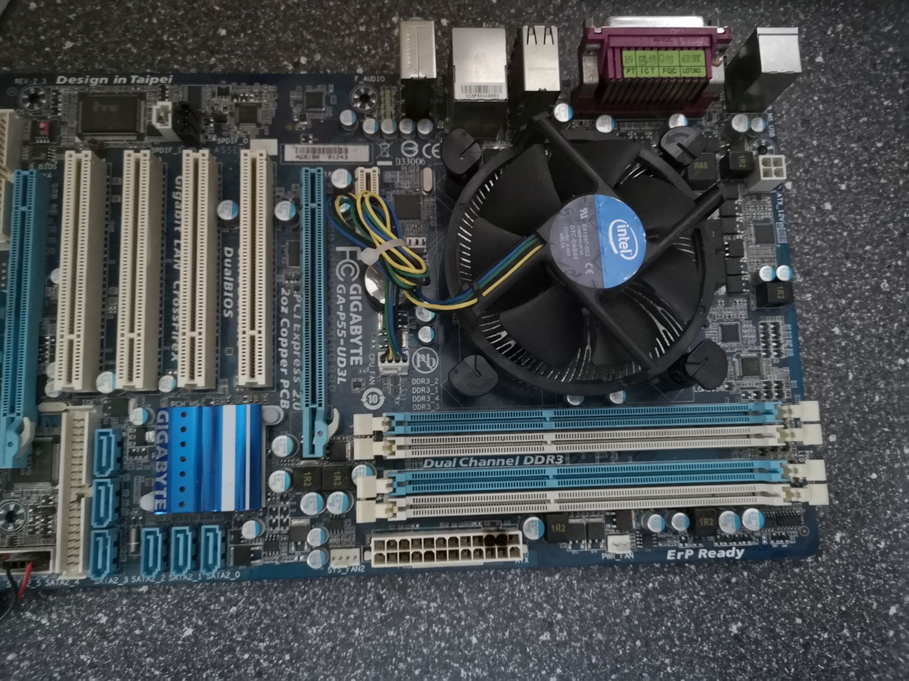

ich weiß gar nicht wieso die leute alle auf 12VHPWR rumhacken?
Mir sind auch etliche normale 6+2 PCIe Stecker von meinen Mining-PCs durchgebrannt. Und ja die waren alle richtig eingesteckt!
Selbst der normale ATX Stromstecker fürs Mainboard ist nicht für 2 GPUs ausgelegt. Das sieht dann so aus
Es betreitet auch keiner, dass bei den normalen ATX und PCIE-Steckern so etwas auch passieren kann. Fertigungsfehler an Buchse oder Stecker sind ebenso möglich, wie verbogene Pins oder ausgeleierte Buchsen für die Pins im Stecker. Bei Belastung kann es dann zu solchen Problemen kommen und je nach verwendetem Kunststoff mal früher oder später.
Und, die Mining-PCs waren vermutlich auch 24/7 aktiv und je nach dem wie du die Kühlung ausgelegt hast und wie die Luftzufuhr war, passiert sowas auch mal gerne.
