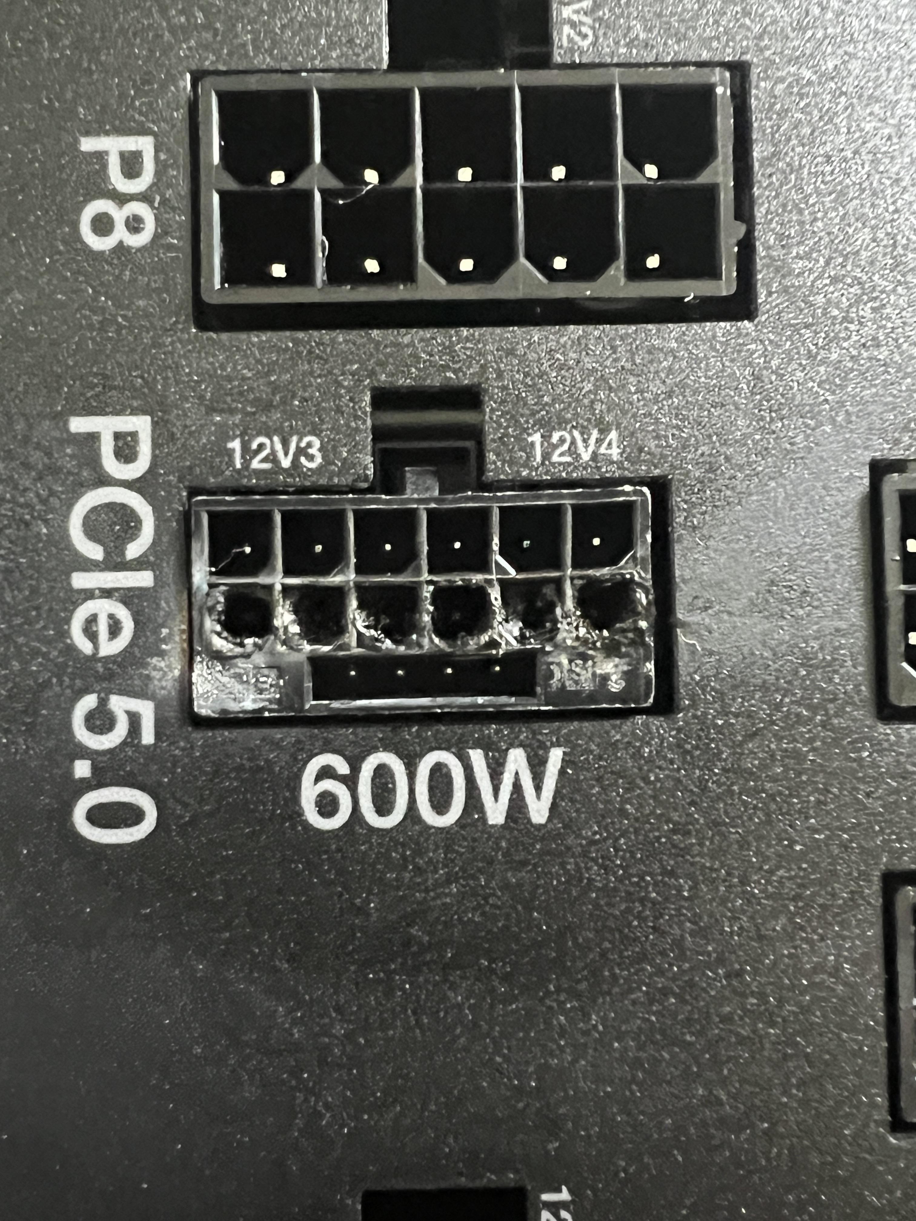

Was mich bei all der Berichterstattung und den Fotos immer wieder wundert:
Wieso eigentlich schmort das Kabel immer nur auf Steckerseite an der Grafikkarte und nie am Netzteil? Liegt es vielleicht wirklich daran, dass die Leute nicht in der Lage sind, den Stecker richtig aufzuschieben, bzw. er an der Grafikkarte wegen eines zu kleinen Gehäuses zu eng umgebogen wird?
Ich will den vermurksten Stecker weiterhin nicht gutheißen, aber es ist und bleibt doch sehr verwunderlich.

Oftmals sind an den Netzteilen noch die "alten" 3-fach Stecker verbaut, die diese Leistung auf deutlich mehr Fläche verteilen. Bei meinem Be Quiet Dark Power 12 Pro 1500w z.B. auch. ich habe auch im Kabelsalat am Netzteil einen NTC. Der hängt zwar nur lose zwischen den Kabeln drin, aber wirklich warm wird's dort nicht.
@Araska
Ah, vielen Dank - komisch, dass man das nie in der Berichterstattung sieht - oder es bisher gekonnt an mir vorbeiging.
