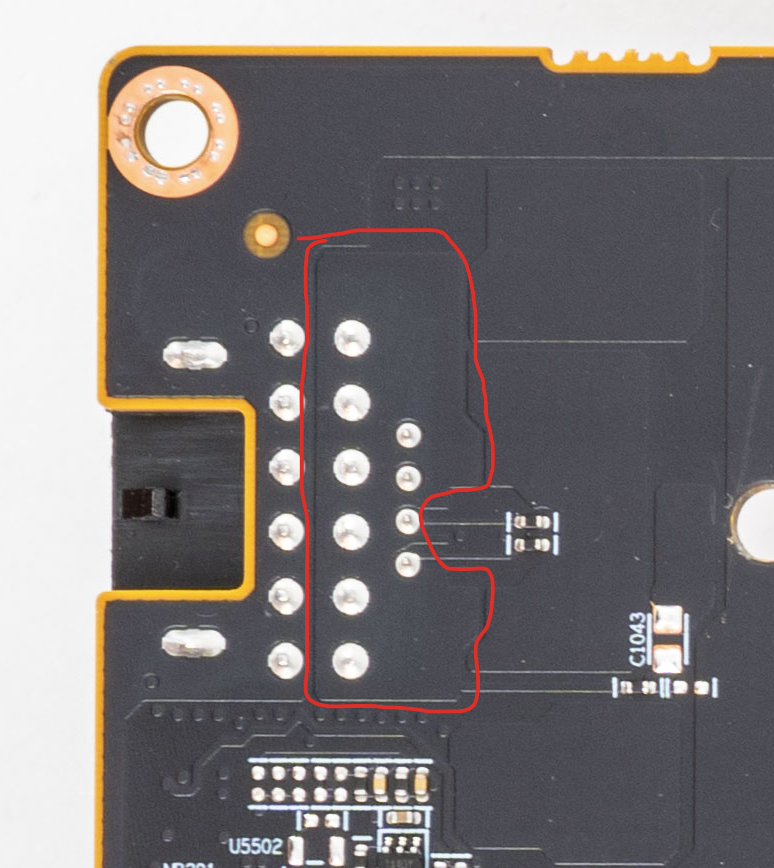

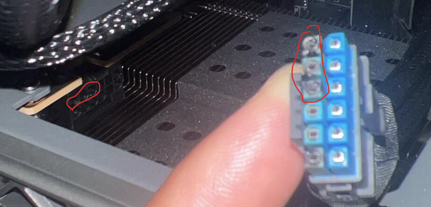

Termy schrieb:
Ist Sapphire jetzt etwa selbst bei der Nitro so geizig geworden, dass nur der Gesamtstrom und nicht jede Leitung (oder zumindest immer 2 zusammen) gemessen werden?!
Sowohl bei der Nitro als auch bei der Taichi gehen alle Pins auf eine einzige +12V Plane:
Es ist also exakt der gleiche Murks wie bei Nvidia.
@MichaG Bei der Nitro passen die Beschädigungen im Stecker nicht zur Buchse. Es sieht irgendwie danach aus als wäre der Stecker falsch herum gesteckt worden:
Dieser Verdacht wurde auch schon in den Kommentaren zur News bei Videocarz geäußert.
