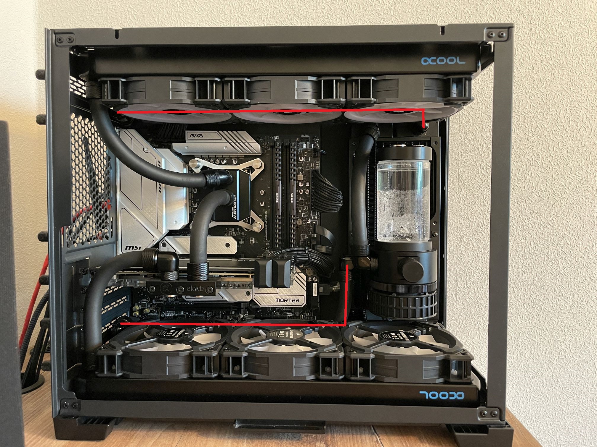

Ich kenne mich mit WaKüs noch nicht so gut aus, aber anhand der Bilder deines Systems hat sich mir eine Frage ergeben, die eventuell eher durch mein Unwissen entsteht.
Du hast ja die Radiatoren, wenn ich das richtig sehe, alle samt nicht auf derselben Seite angeschlossen. Das heisst je einen Vorlauf links, und den Rücklauf auf der gegenüberliegenden Seite. Ist das so korrekt?
Ist dann der komplette Kühlkreis vom Radiator noch eingebunden? Oder Läuft das Kühlmittel somit nur durch den halben Radiator?

Ich meint, dass der Radiator (von der Orientierung im Case gesprochen) einmal vorne und einmal hinten (keine Ahnung was da ist, vielleicht optionale Ein/Ausgänge) Angespeisst wird. Oder seh ich das falsch?

hm hab mir das Bild noch einmal angesehen.
Kann sein, dass ich das falsch gesehen habe. Sind die Schläuche versteckt verlegt, so wie ich das in Rot eingezeichnet habe? Dann ist meine Frage hinfällig. Ich dachte die Schläuche sind da am Radi angeschlossen, wo sie im Bild auch verschwinden.

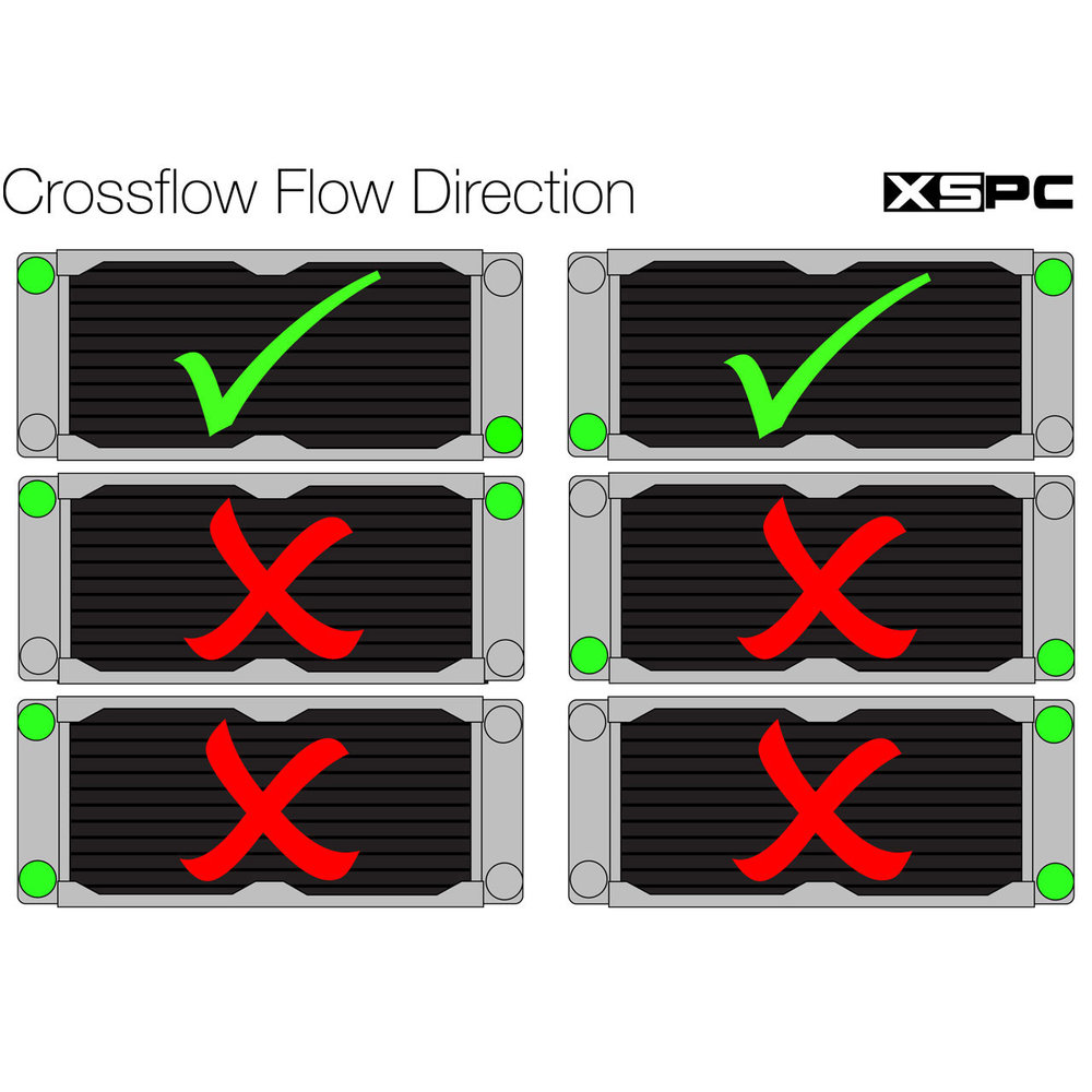

Es ist hier die Frage ob es ein Crossflow oder ein Single-Flow Radiator ist. Letzters ist mitlerweile sehr unüblich kommt aber durchaus noch vor.
Eine Typbezeichnung abseits davon das es Alphacool Radi's sind würde da helfen... Aber wenn ich die Schlauchposition der anschlüße richtig sehe (genau mittig) sind es Singleflow-Radi's -> Eine Seite rein und auf der anderen Seite der Kühlfläche wieder raus.
Edit ... nach genauerem betrachten und vergrößern sieht man ALLE Anschlüße .... sind Cross-Flow und auch so angeschloßen :-)

Ja das hab ich wohl auch falsch gesehen. Ist etwas verwirrend da man den genauen Verlauf der Schläuche nicht sieht.

@KGR84 hat es ja eingezeichnet, wie der Verlauf der Schläuche ist.
Ok ..... ihr wisst netmal das X-Flow im Kern schlicht heist das Ein- und Ausgang auf der GLEICHEN Seite des Radi sind .... die eine hälfte führt das Wasser rüber zum "anderen" Ende und die 2. Hälfte wieder zurück.
Mit KLASSISCHEM Crossflow hat das natürlich nix zu tun weil dazu 2 Kreisläufe innnerhalb vom "Radi" verbaut sein müßten, wobei der 2. Kreislauf dann den 1. Kühlt ..... da braucht es dann aber auch keine Lüfter etc. mehr und das ganze nennt sich dann WÄRMETAUSCHER und nicht mehr Radiator .....
Sind ganz normale Radiatoren mit zwei Anschlüssen auf der gleichen Seite. Von der Pumpe geht es zuerst an den unteren Radiator, dann über GPU und CPU hoch zum anderen. Ich hab die Schläuche einfach hinter den Radiatoren / Lüftern versteckt. :) War ne ganz schöne Fummelei das ordentlich zu machen.

PPS: Die Zeichung von KGR84 ist korrekt.
Diese Beschreibung entsprich einem : U
X-Flow oder auch Crossflow.. bedeutet.. (sehr gut in der Grafik dargestellt)
Alleine das Wort : Cross = Diagonal sagt es doch schon ziemlich gut aus. Genauso wie der Buchstabe "X", wo zwei Diagonale enthalten sind, siehe Grafik.
