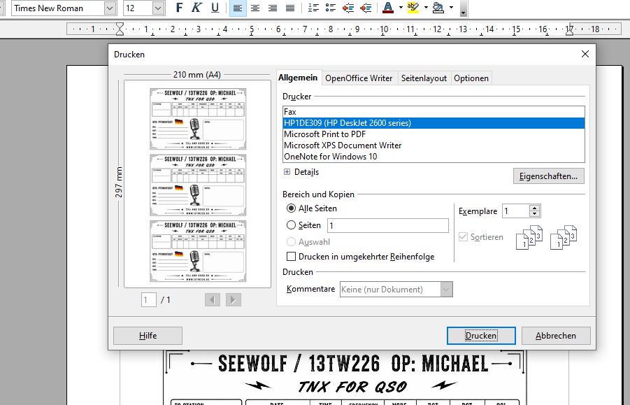

Hab mir deine Dateien mal angeschaut. Wenn du das über A4 machen willst und dann schneiden dann bekommt auch 3 Karten auf ein Blatt. Allerdings muss man die Grafiken absolut an der Seite verankern.

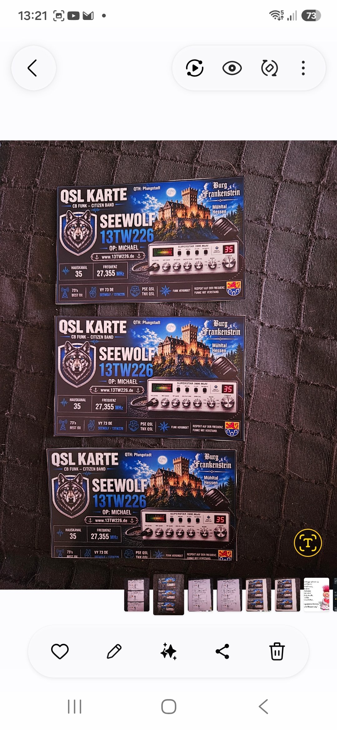

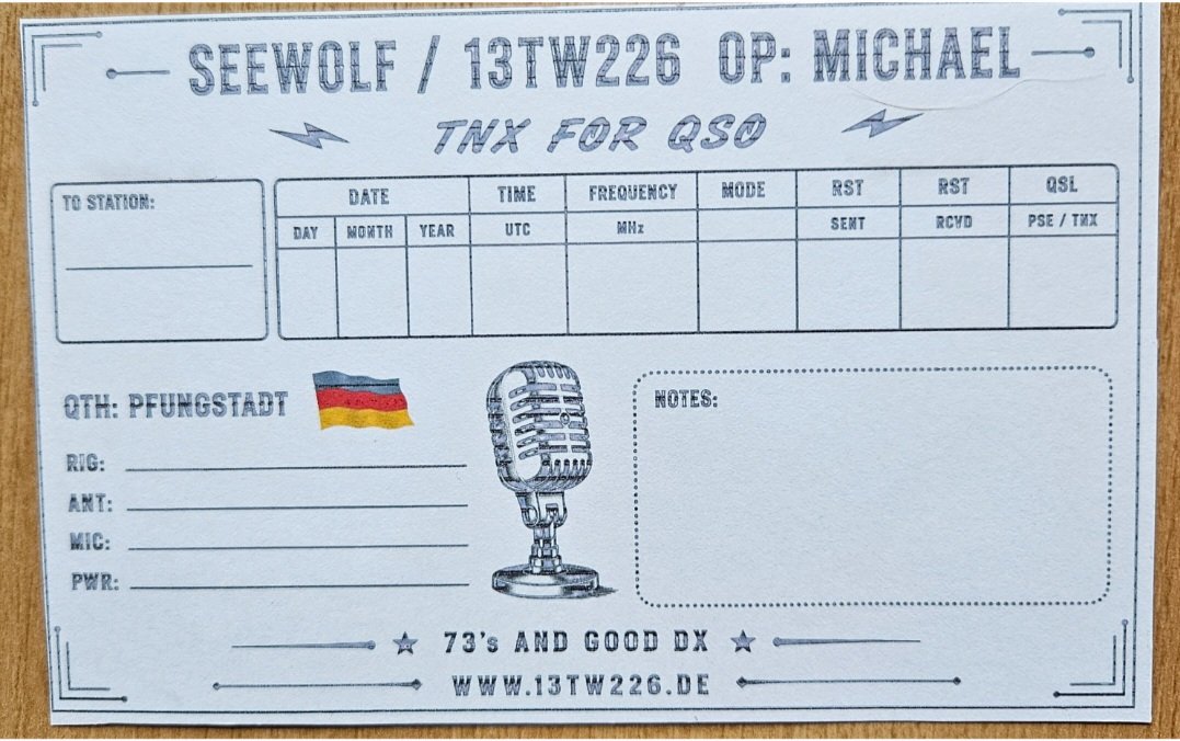

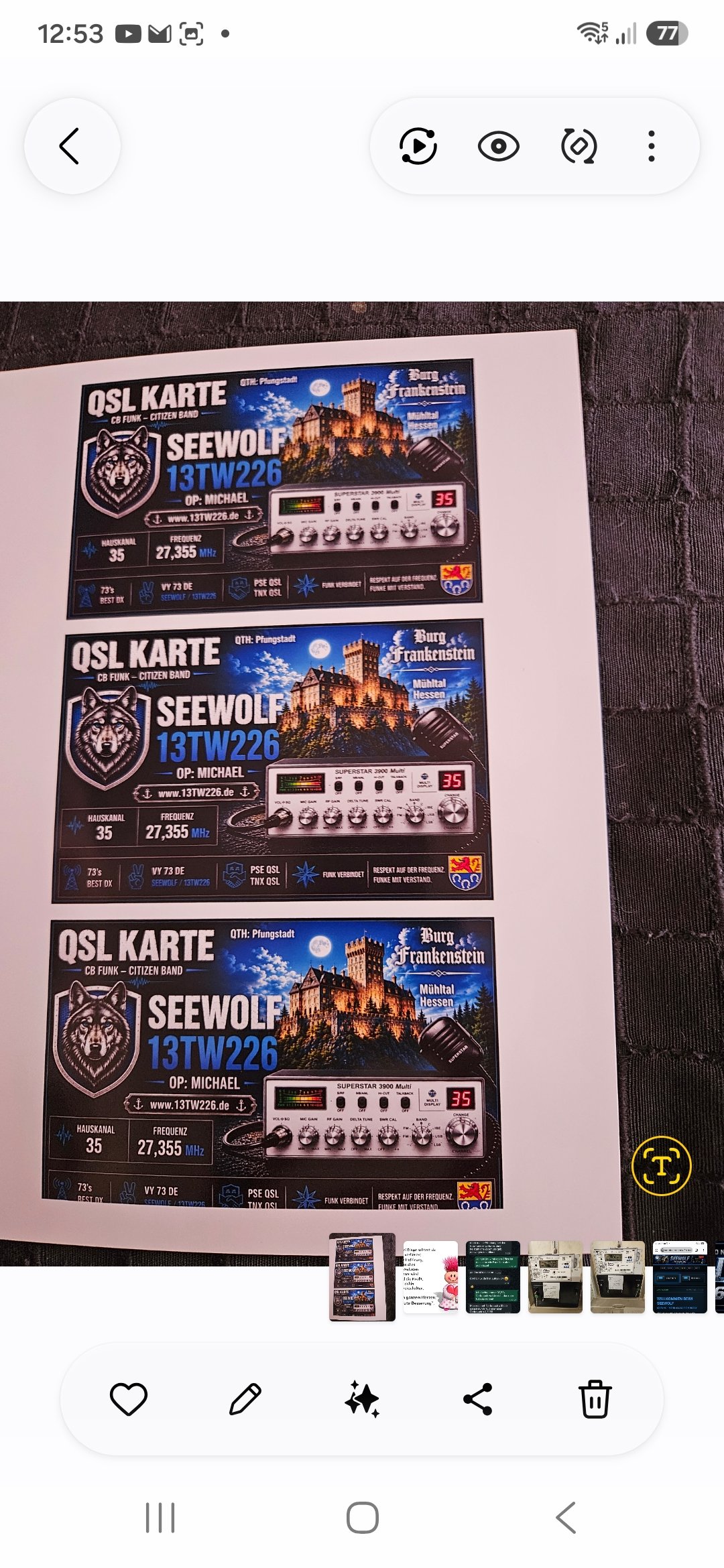

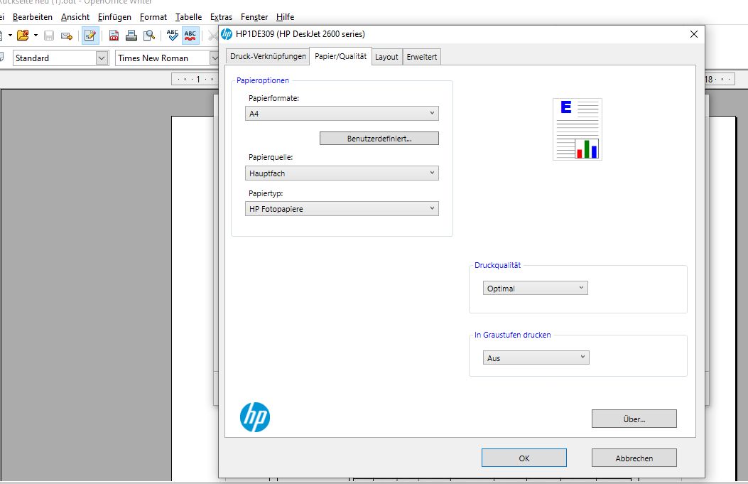

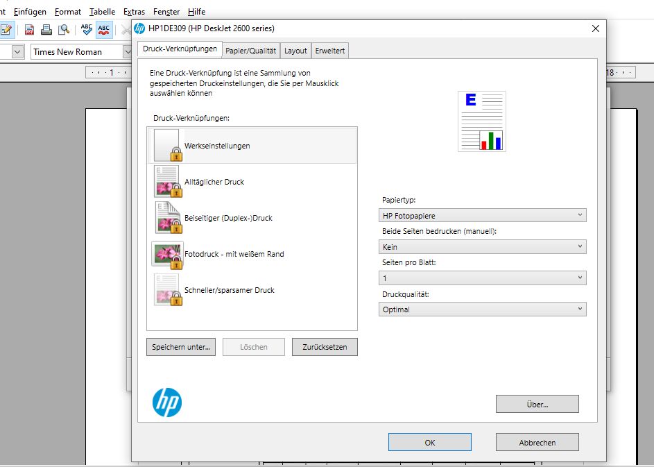

So Vorderseite habe ich gedruckt erstmal trockenen lassen dann Rückseite aber in der letzten Karte von den 3 fehlt leider unten etwas

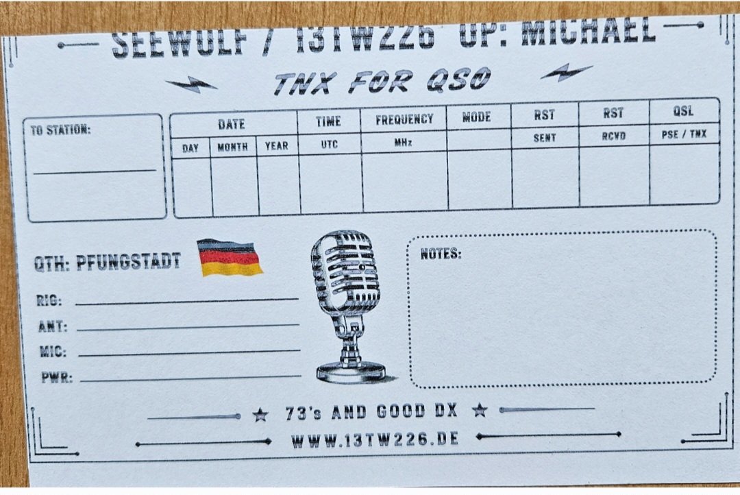

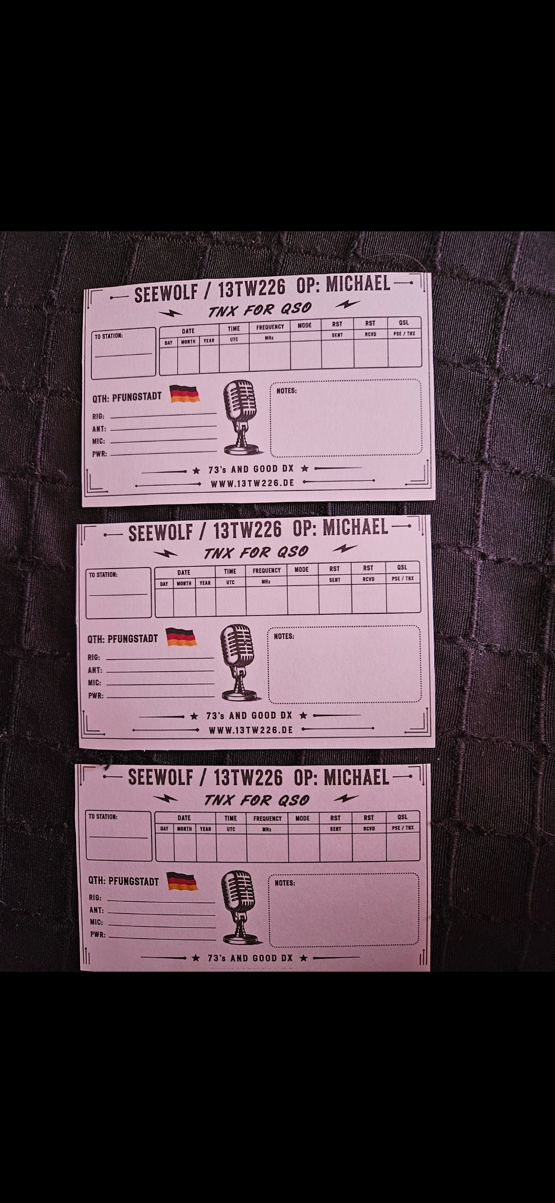

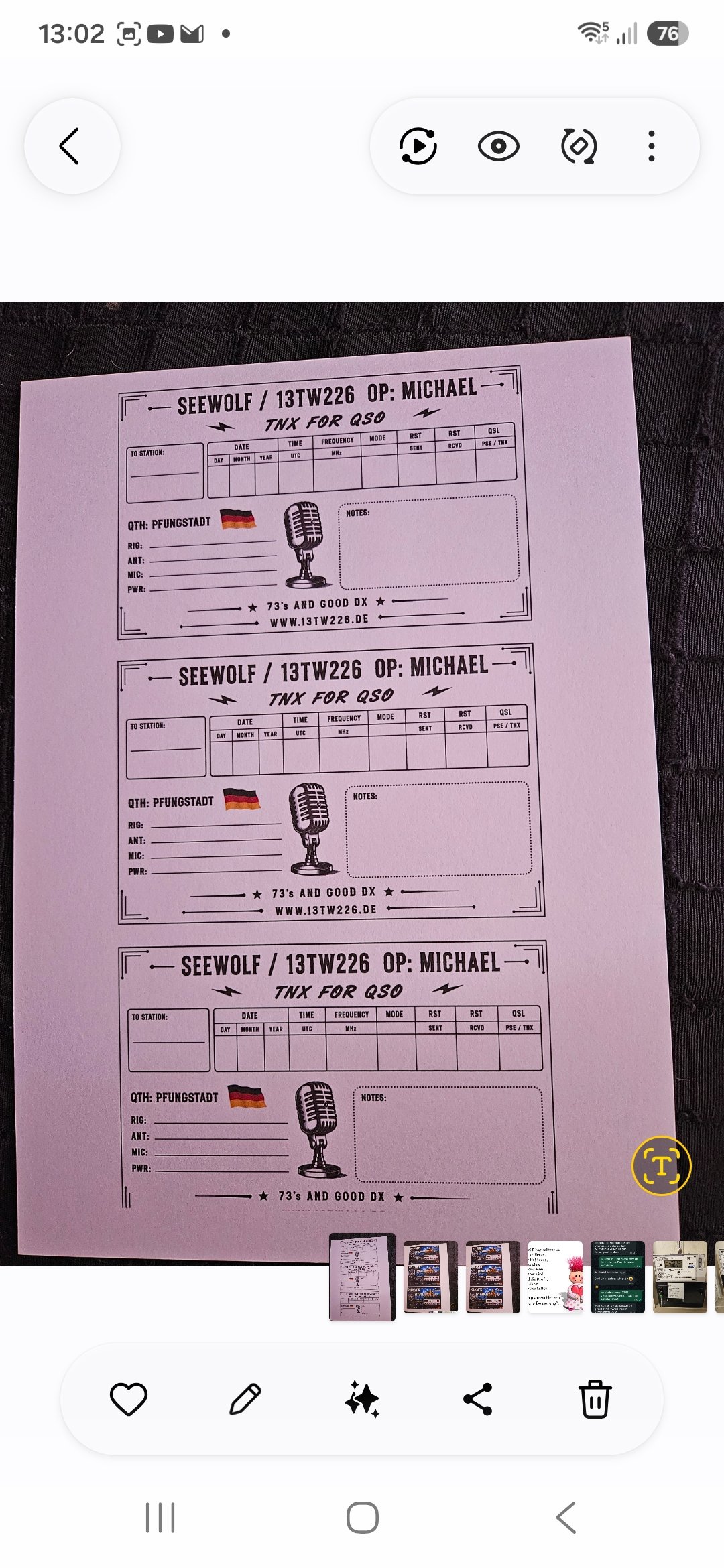

Allso bei mir sieht das alles so aus, ach ja Rückseite wurde jetzt auch geduckt da fehlt auch was bei letzter karte

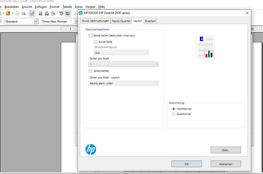

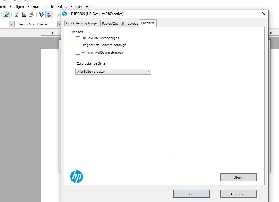

Der drucker ist HP Deskjet 2600 series
Rückseite
Hier mal nach dem ausschneiden ich weis nicht was da falsch läuft
Hmm, tja, ein 69.- EUR-Gerät.
Das ist, bitte nicht persönlich nehmen, nicht gerade ein Präzisionsgerät mit ausgeklügelter Papierzuführung.
Die Mechanik ist ziemlich ungenau und viele teile aus Kunststoff.

Müssen die Karten genau das vorgeschriebene Maß haben?
Oder gehen auch kleinere Abmessungen pro Karte?
Ansonsten könnte man ja mal die Karten auf 2 pro Seite verringern und mehr mittig auf den Blatt platzieren.
Vielleicht wird dann nichts abgeschnitten unten.

Stell mal den Seitenrand in LibreOffice oben und unten auf 0,5 cm.
Wenn das nicht hilft rück die Grafiken etwas zusammen. Einfach rechts aufs Bild klicken, Eigenschaften wählen. Das 2te Bild auf 10,2 cm das 3te auf 19,4 ... und natürlich für beide Dateien dann
Genau so hab ich es auch gemacht und Vorder- und Rückseite passen bei gut ausgerichtetem Handeinzug gut zusammen.
Ich hänge mal die geänderten ODF-Dokumente an.
