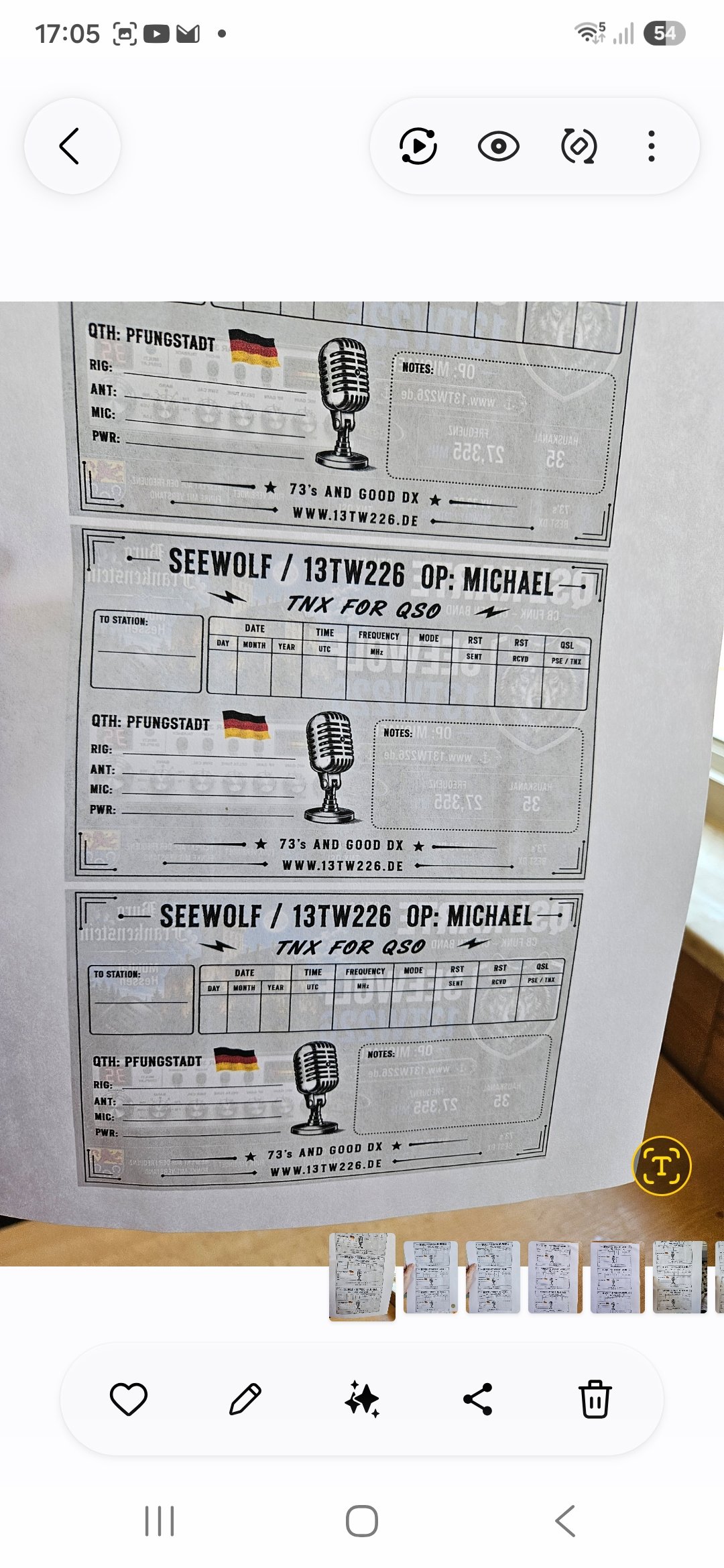

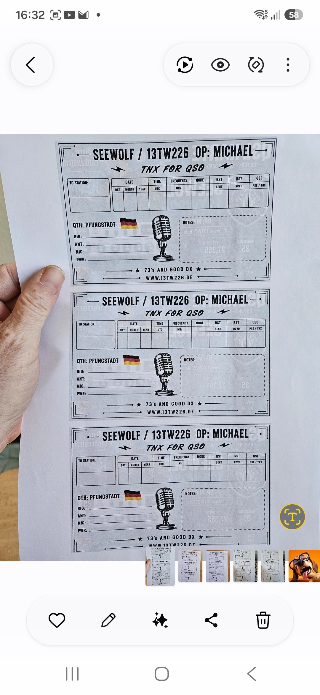

Versucht mit LibreOffice die Bilder müßten ein wenig nach links und bei der Rückseite und vorderseite das 3 Bild da fehlt unten wieder
@Merlin352
Du weißt schon das du unbezahlbar bist so hattces schonmal funktioniert.

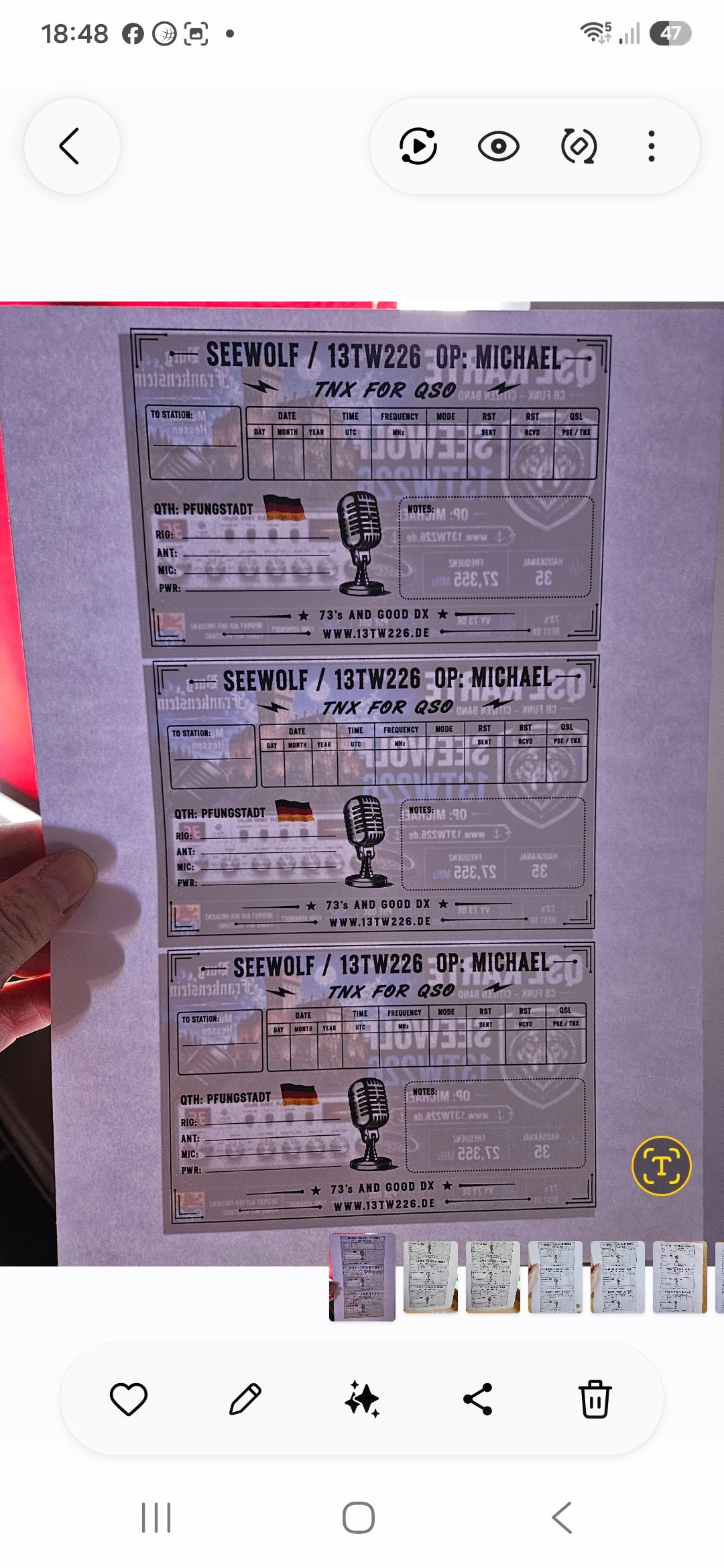

Eine frage noch kann man noch was machen das bei der Rückseite zbblinks und rechts gleich ist. Danke dir
Jetzt hab ich auf glanzpapier gedruckt und stimmt wieder nicht ich versteh das nicht

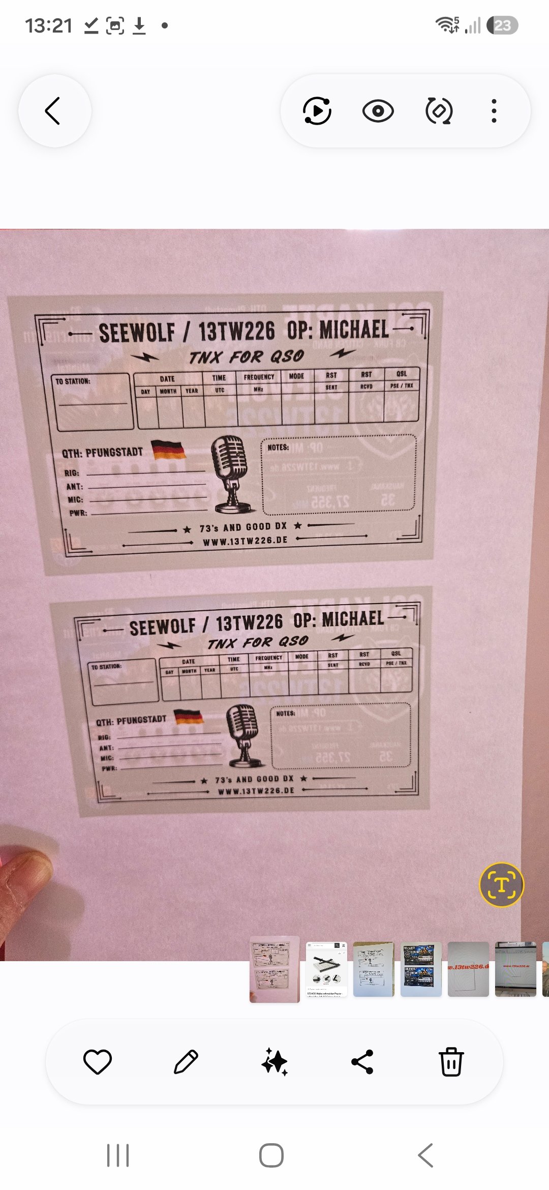

Also ich bekomme es einfach nicht hin mit 3 Bilder, habe nun 2 Bilder nur genommen vorderseite Bilder 14x9 Rückseite 13x9 ich glaube so kann man arbeiten was meint ihr dazu
Habt ihr vileicht Tips um die ganzen Sachen nicht mit einer scherre schneiden zu müssen, gibt es da was zu kaufen Empfehlungen ohne gleich 100erte von euros ausgeben zu müssen danke im voraus
