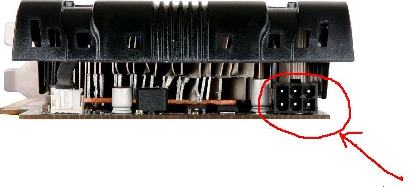

Hast du die zusätzliche Stromversorgung der Graka angeschlossen?
okay, strom ist also genug da.
wie schon gefragt, stromanschluss für die graka angeschlossen?
grüße
500 W Netzteil reicht aus. Aber nochmal, hast du die zusätzliche Stromversorgung der Graka angeschlossen?
Hab die Graka im Slot aber sobald ich den PCI-E anschließe startet er eben nicht mehr
Wo soll ich eine zusätzliche Stromversorgung anschließen?

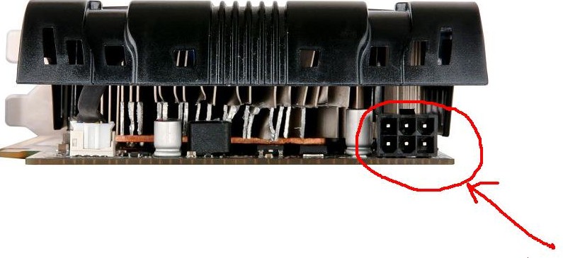

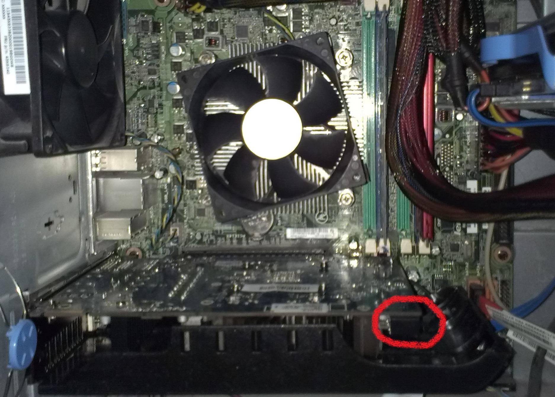

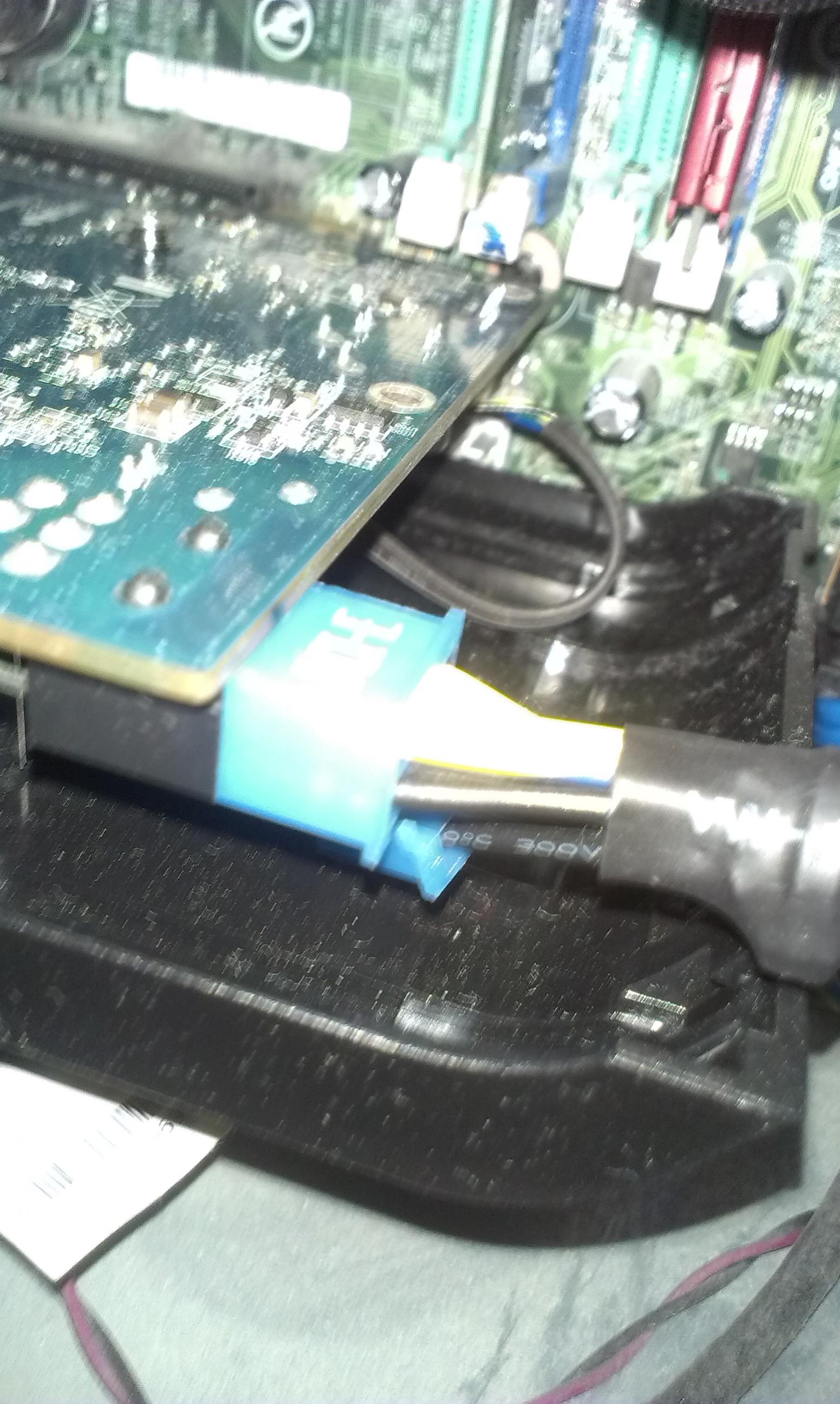

Ist der Grafikkartenstromanschluss wirklich von dir kontrolliert worden? Hinten an ihrem Popo ist ein kleiner Anschluss. Unter der Lüfterabdeckung.

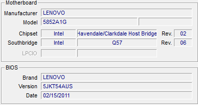

schau bitte mal nach deinem bios, das sollte aktualisiert werden! (auf version "5JKT64A")
http://support.lenovo.com/de_DE/downloads/default.page?selector=expand
grüße
