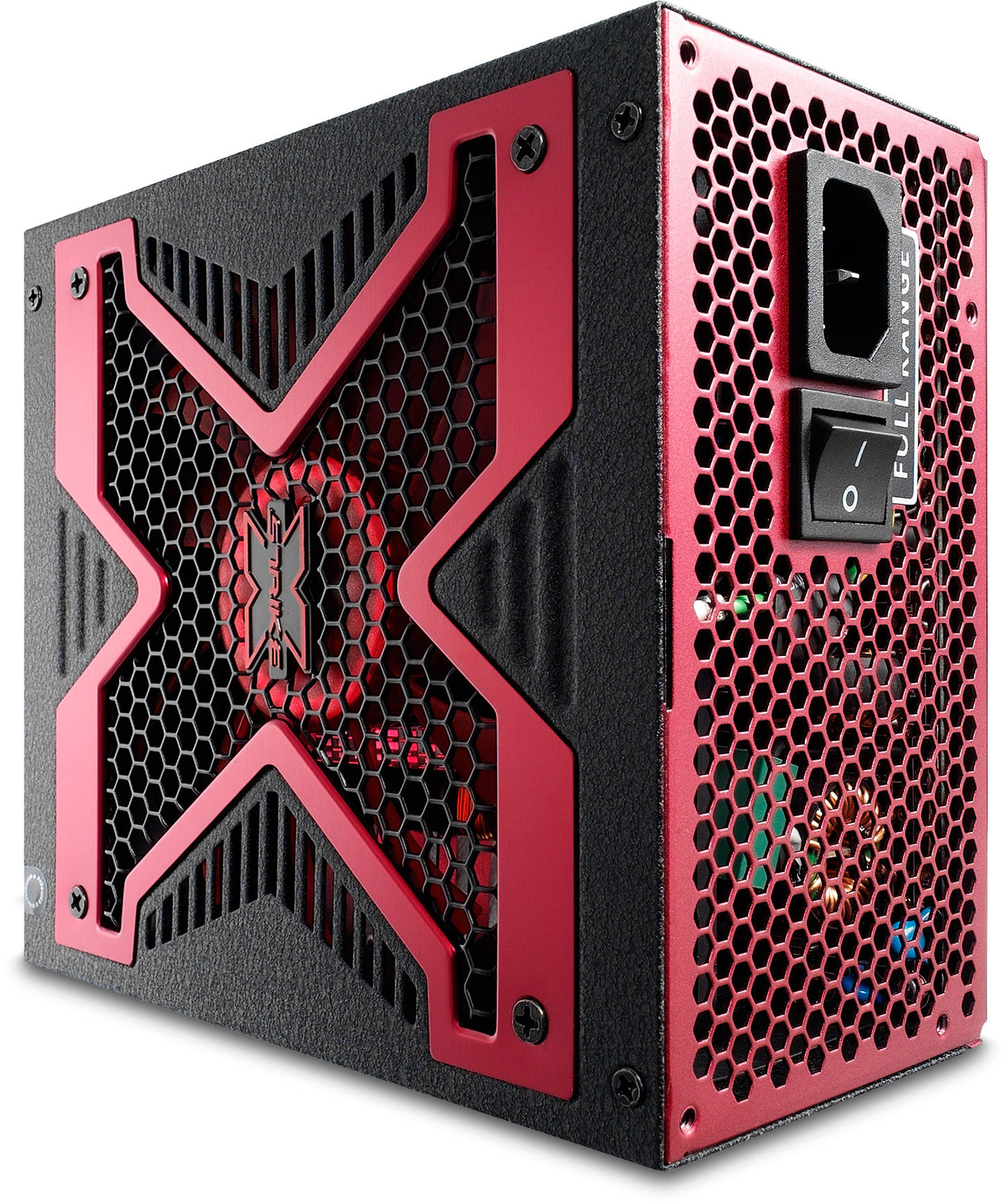

Netzteil XStrike Power Supply 600W
Mainboard: asus m5a78l m lx3 series
D3O8O schrieb:
Netzteil 650W (Laut "computerladenmann" optimal für diese Graka)
ja Welches denne ...
Aber Bluescreen sagt eher aus das es ein anderes Problem ist ... wenn die Grafikkarte ohne Treiber rennt und mit geht nix kann auch gut sein das sie schon defekt ist.
Nun 1 Rail mit 600 Watt auf 12 Volt sollte wirklich reichen .
ae-strikex-psus-large.jpgWie oben schon nachgepostet Netzteil XStrike Power Supply 600W
wie hast du die 290 angeschlossen? laut den angaben die ich gefunden hab hat das NT nur 1x PCI Express 6+2pol. aber die 290 brauch zwei davon
zu deiner frage, ein NT mit 600w und billig verbauten teilen kann unter umständen die leistung nicht halten und dann geht der pc aus.
ich kenn die NT marke nicht. würde es aber unter "china böller" einordnen.

Ich habe beide 6+2pol des NT and die Grafikkarte angeschlossen. Da sind keine unangeschlossenen kabel mehr
hab grad noch ne seite gefunden wo was von 2 x PCI Express 6+2pol steht. sorry.
