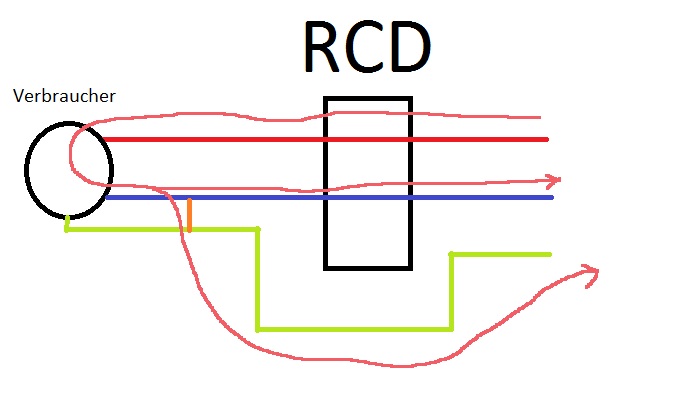

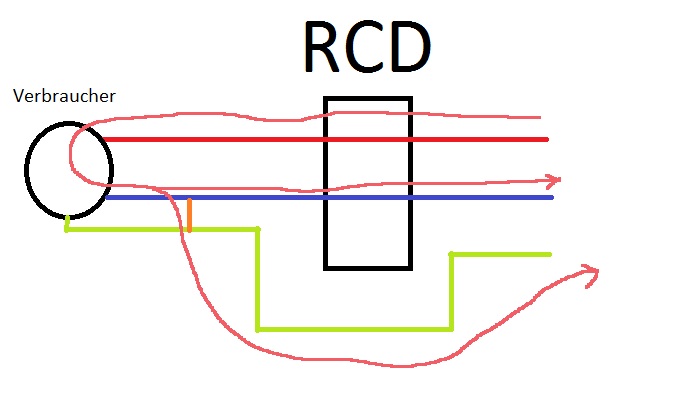

kisser schrieb:
Potential spielt hier keine Rolle. Der Strom kann am Kontenpunkt eines gebrückten N-PE nicht einfach den PE ignorieren. Der Strom fließt über alle Möglichkeiten, die sich im bieten.
Seh ich genauso. Hab mal ne kleine Skizze gemalt mit Paint.
Wenn beide den gleichen Widerstand haben, teilt sich Strom und Spannung 50:50 auf N und PE auf.
Zum Problem: Anderer Bildschirm probieren, da deiner wahrscheinlich einen Defekt hat. Oder du schneidest den Schutzleiter ab...würd ich aber lassen :>
