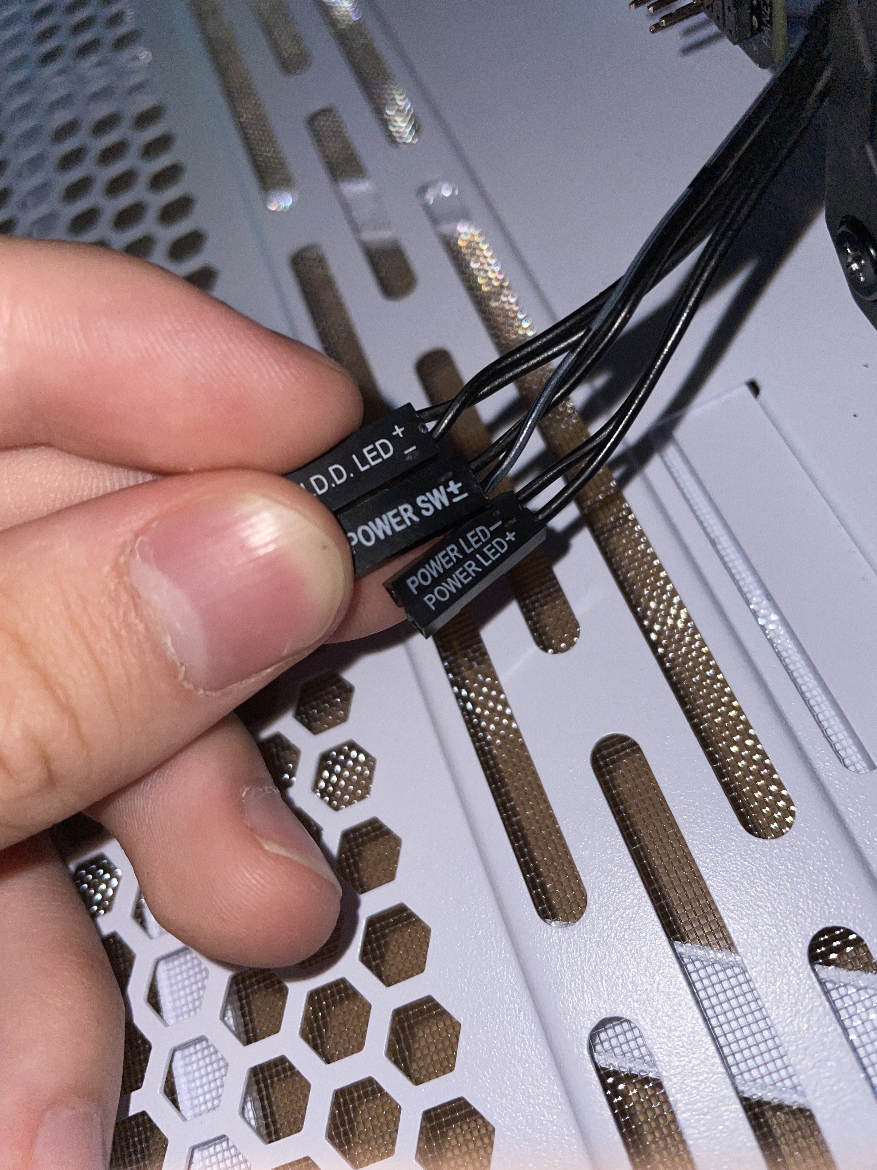

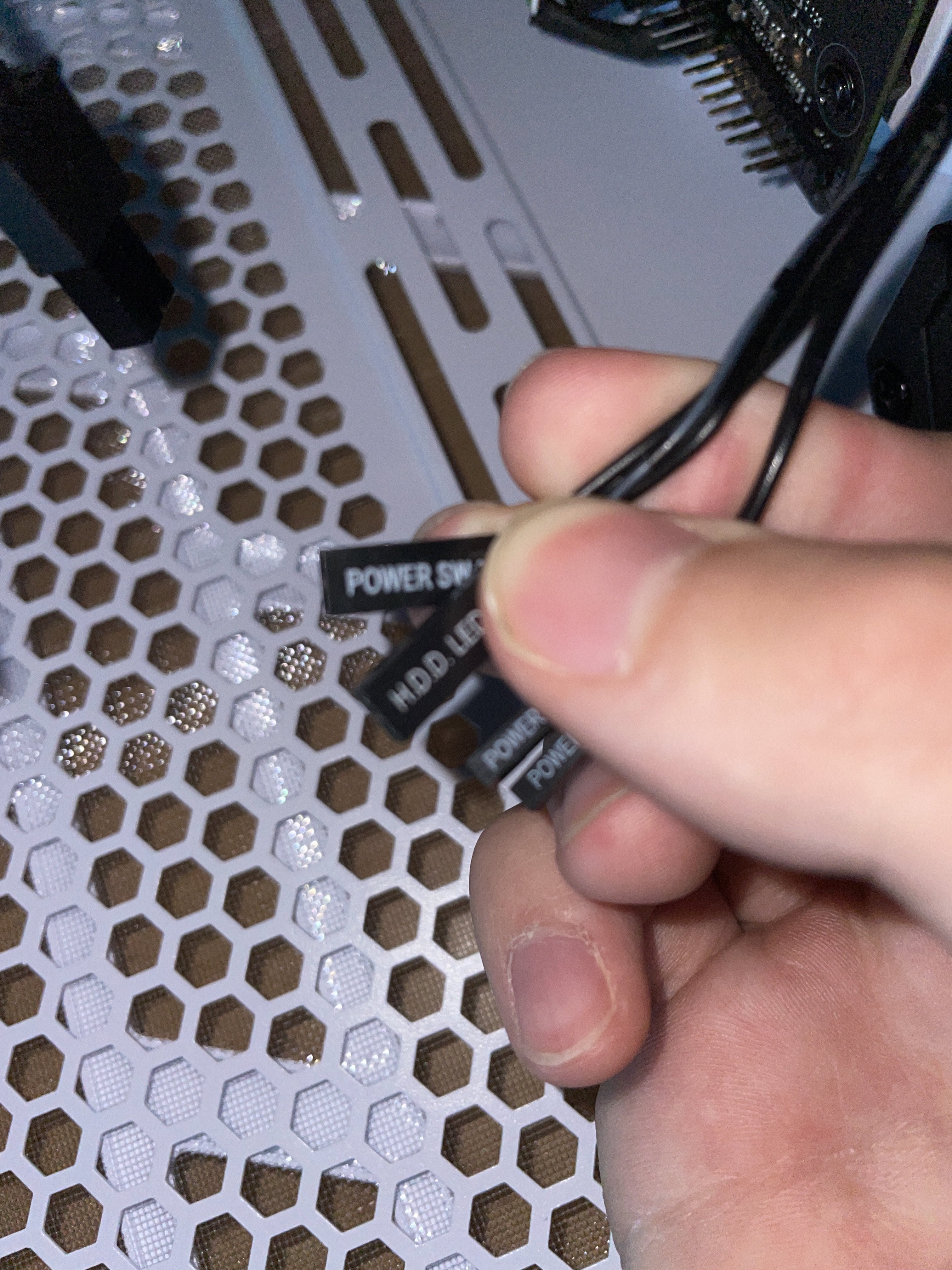

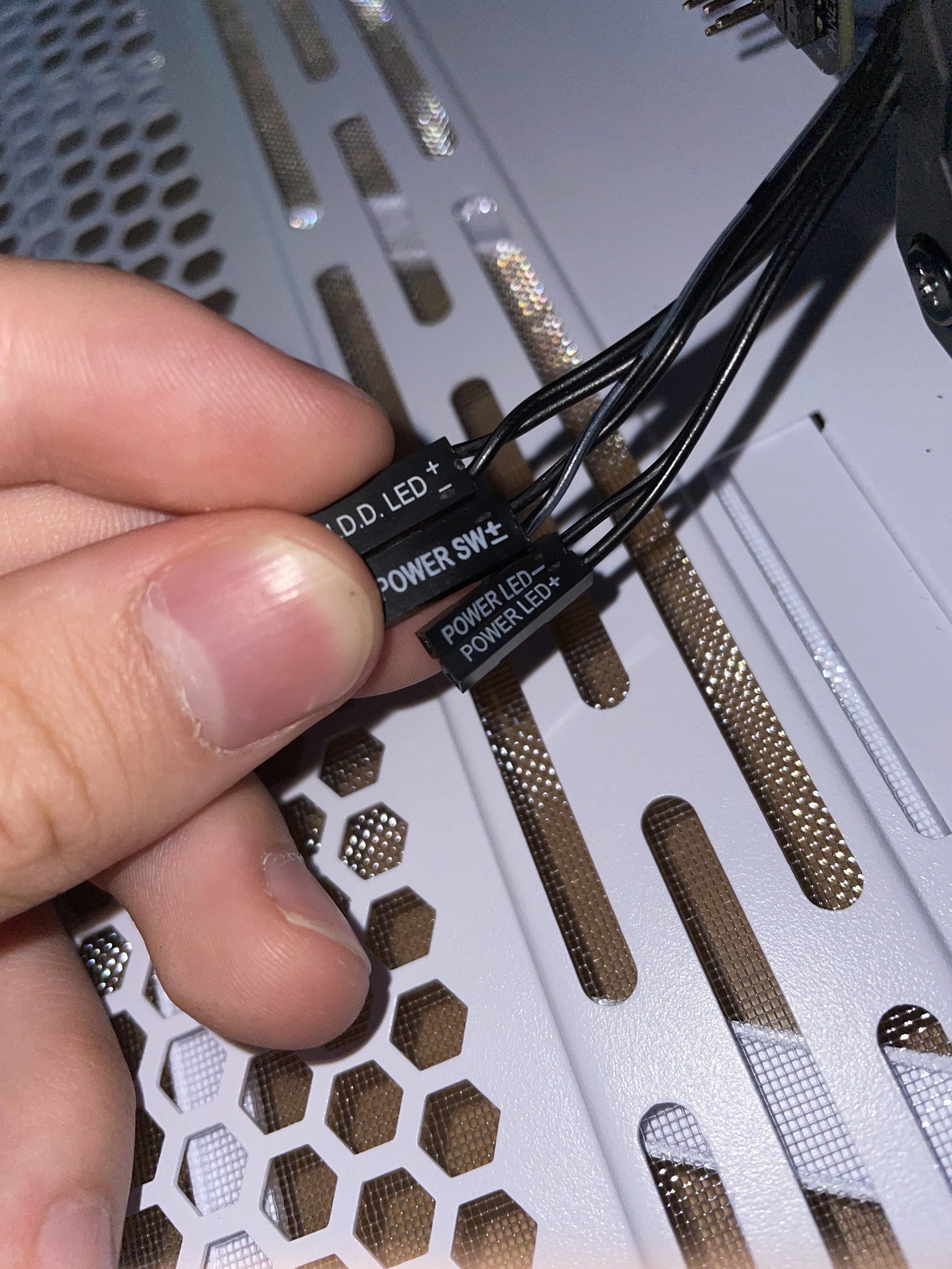

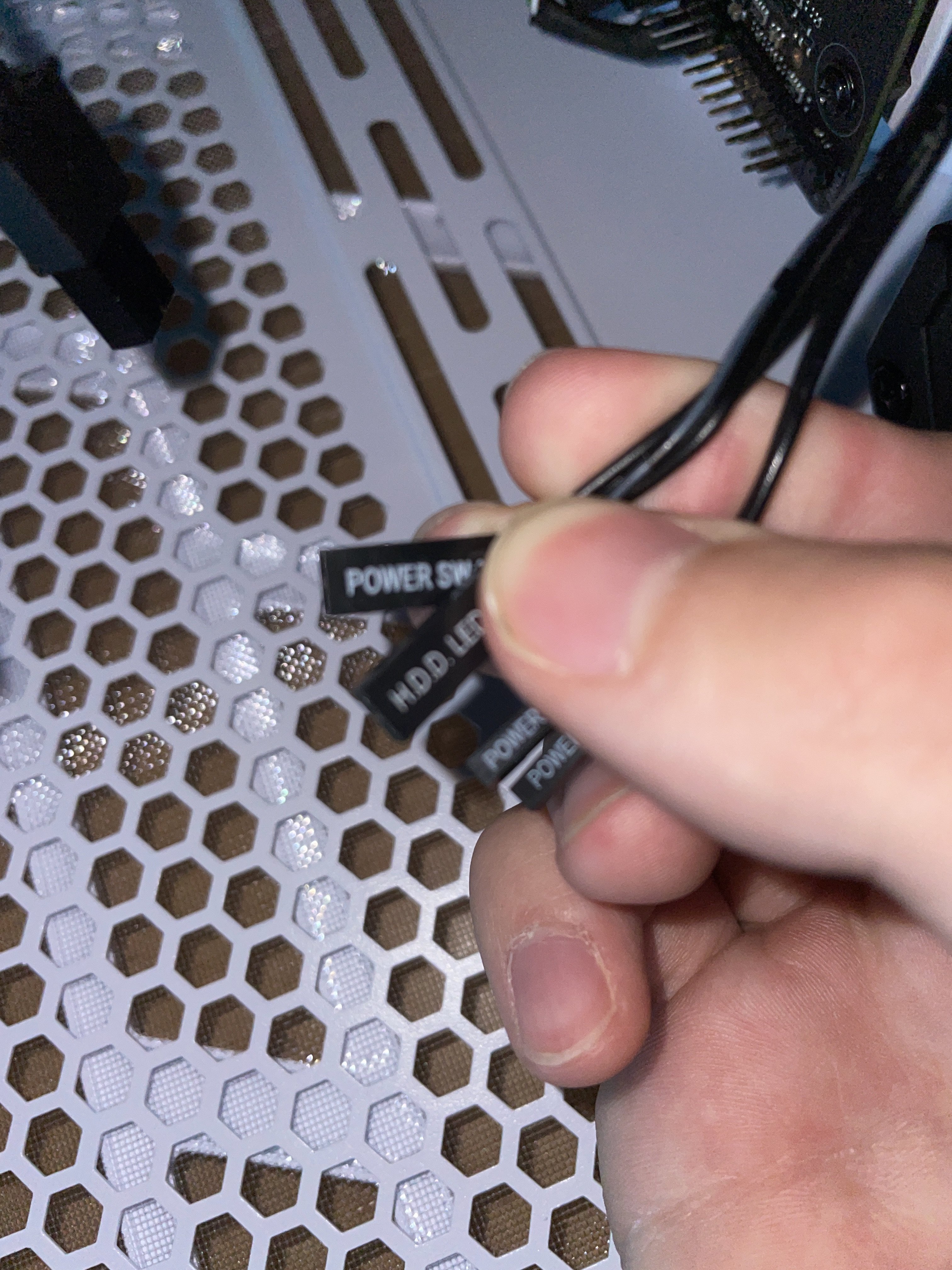

Das sind alle Anschlüsse Hdd LED , Power sw, Powe led

Bist du sicher das du die Stecker richtig am Mainboard angesteckt hast ?
Ein Foto der Pfostenleiste könnte sicher mehr helfen als ein Filmchen.

Nach dem Video (super idee) würde ich sagen der Power Button war gar nicht aufgesteckt.
ja man sieht das da ein Stecker steckt aber welcher ist es genau ? Daher den Aufbau genau prüfen
