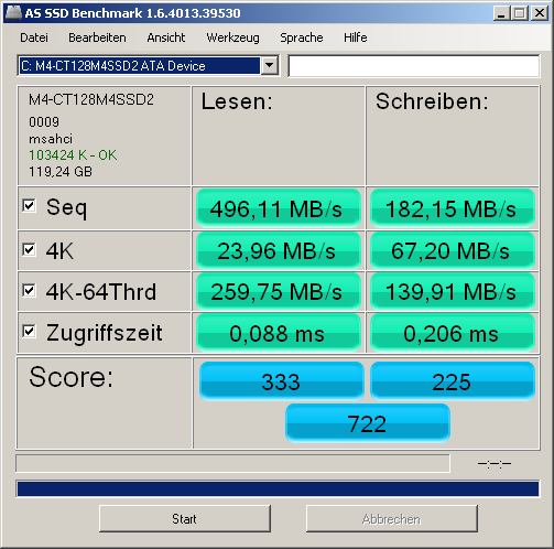

Die SSD erreicht annährend die idealen S-ATA 6GB/s Werte.
Ich denke mal, das die und der Controller in Ordnung sein sollten.

Das Bild gehört zum ersten Eintrag in diesem Posting, kann man leider nicht verschieben in der Ansicht ;)
