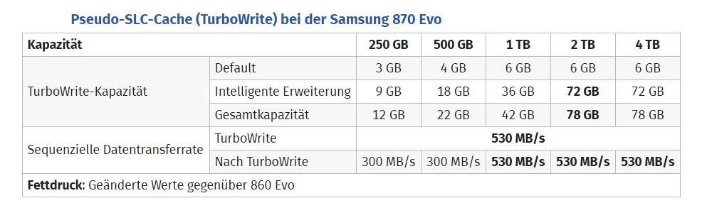

Ich denke die Samsung SSD 870 EVO 500GB ist da wohl momentan die Beste.

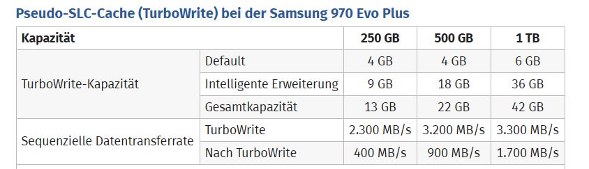

Wenn es SATA sein muss OK, eine 970 EVO Plus 500GB gibt es aber auch ab ~74€ und diese ist im schlechtestem Fall 3x so schnell im schreiben...
Eigentlich ist die Entscheidung damit recht einfach da dein M.2 Steckplatz noch frei ist...
