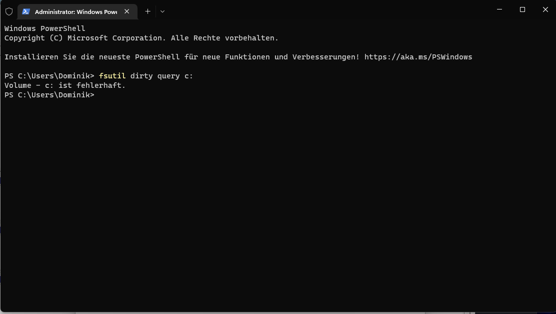

  • fsutil dirty query c (Volume C ist fehlerhaft wird ausgegeben)

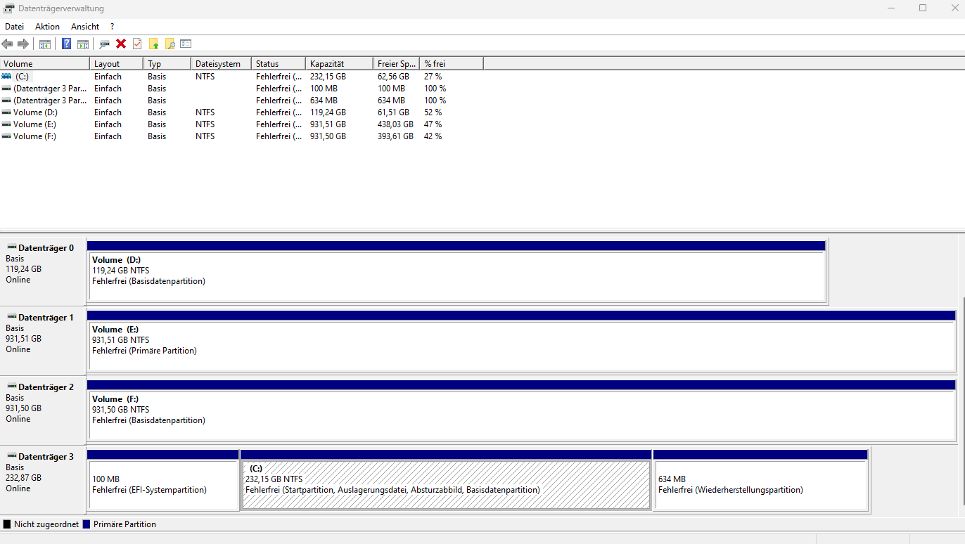

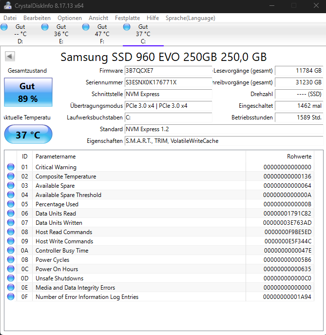

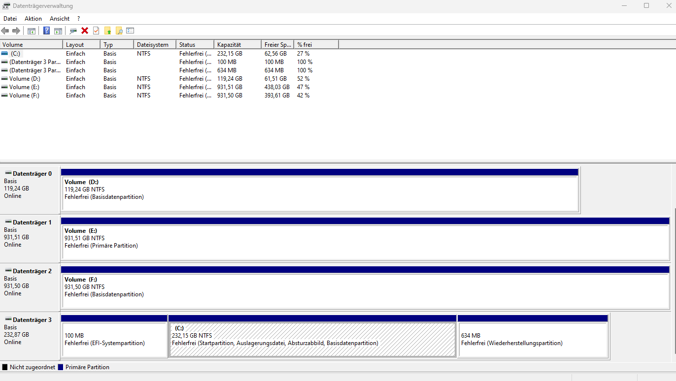

Habe als Anhang einen Screenshot aus CrystalDiskInfo und der Datenträgerverwaltung.

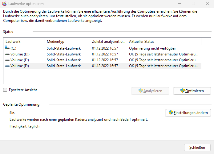

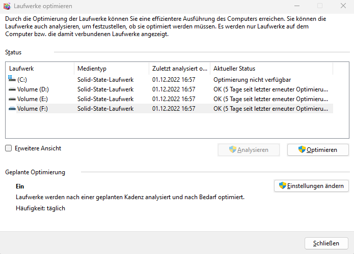

Außerdem auch noch ein Bild des Defragmentierungstools von Windows. Was mich hier allerdings etwas stört: Bei Laufwerk C: ist keine Optimierung möglich. Ist das normal? Soweit ich mich noch an Windows 10 oder 7 erinnern kann müsste doch auch bei C: eine Defragmentierung möglich sein (bitte korrigieren, falls das falsch sein sollte!). Analysiert wurde die Partition ja wohl am 01.12.
Mit dem Befehlt fsutil dirty query c: kommt die Meldung, dass Volume C: fehlerhaft ist (ebenfalls Screenshot anbei).

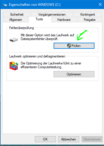

Führ mal die Datenträgerüberprüfung in Windows aus für Laufwerk C:
und lass die Durchlaufen, die verlangt noch nicht mal einen Neustart.
Das könnte den Dirty-Bit Eintrag entfernen.
Oder auch mal "chkdsk" mit Parameter F ( chkdsk C: /f ) von der Eingabeaufforderung
ausführen lassen, welche aber einen Neustrat dann verlangt.
Probier ersteres zuerst..

und Finger weg von der Defragmentierung. Auf einem kaputten Dateisystem ist das totaler Irrsinn
Checkdisk auch, eigtl. alles wenn noch kein Backup vorhanden ist.
Hier handelt es sich übrigens um ene SSD (Optimierung statt defrag)
