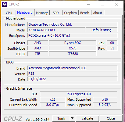

die Tage habe ich es bemerkt, das nicht die Bios Version F35 drauf war sondern F11
Heißt du hast F35 installiert und dann plötzlich (nach dem Neustartverhalten) irgendwann nur F11 drauf ist?

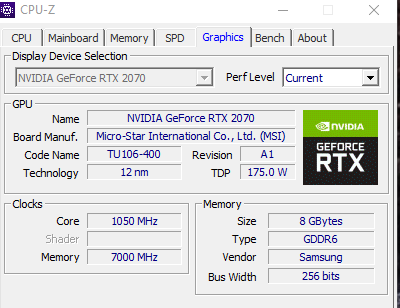

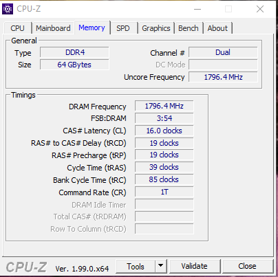

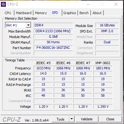

Mach mal von CPU-Z nen Screenshot von allen Reitern.
Ja, weil ich auf dem Fallback Bios das Update nie gemacht hattee.....

Hm, du hast also 4 RAM Module auf einem 3900X auf 3600 MHz laufen.
Beim RAM Vollbestückung könnte das durchaus zum Problem werden. Bitte mit 3200MHZ testen.
