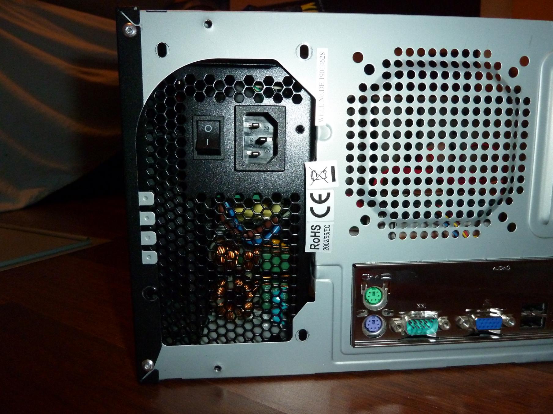

verdammt jetzt hab ichn anderes problem...und zwar hab ich das neue netzteil jetzt drin aber die schrauebn löcher vom netzteil passen nich zu den löchern im gehäuse die sind völlig woanders :(...und nun?
wirst ein atx 1 gehäuse haben, da hilft nix, neue löcher boren (die 2 oberen kann man im zweifel neu boren - natürlich bei ausgebauter hardware) oder besser, neues gehäuse kaufen.
hier habn foto gemacht...das gehäuse isn altes kein plan wie das heißt...das netzteil isn cougar A 450

haahahaha....tatsache...sorry für meine schußeligkeit....danke leute!;)
