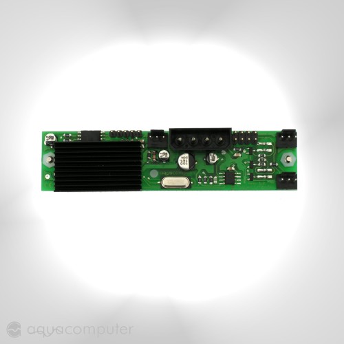

Weiß jemand wo ich ein Kabel her bekomme dass an diese Pumpensteuerung passt
http://www.aqua-computer.de/images/products/usb/poweradjust_lt_500.jpg
eines mit dem ich die Pumpe dann an meine Board anschließen kann und dann die Pumpe mit Aquasuite auslesen und steuern kann

Ja sorry aber ich habe vielleicht nicht die Pumpe die du denkst.
Die Pumpe hat außer den Wakü Anschlüssen keinen weiteren nur das Kabel dass ich an meiner Pumpensteuerung anschließe dort gibts es eine USB Steckverbindung da ist aber auch nichts beschriftet auf der Platine.
Und auf der Aquacomputer Homepage gibts das Produkt nichtmehr.
Dann hast Du die alte Aquastream 3.5, die hat keinen USB Anschluß. Und für die gibt es bei AC sehr wohl das Handbuch zum Download. In dem finden sich auch die Teilenummern für Kabel & Co.
Für 39 bzw 49€ läßt sich die Pumpe zur Aquastream XT Advanced bzw. Ultra umrüsten, mit allen Steuerungsmöglichkeiten.
Ich hab da noch ein kleines Steuergerät dabei und da hab ich was verwechselt mit den Anschlüssen.
Dieser Anschluss ist zum verbinden mit einer Weiter Einheit gedacht .
