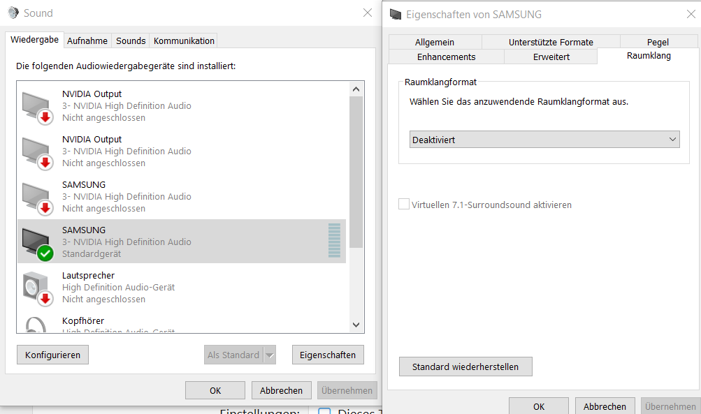

Hallo, da ich diese Woche meinen PC ein wenig umgebaut habe, musste ich zwangsläufig Windows 10 erneuern. Ich hatte davor Windows 7 und da lief es leider ohne Probleme :(

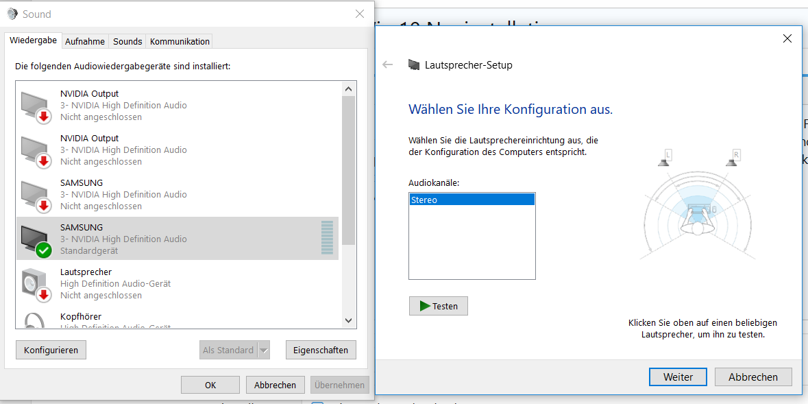

Jetzt wollten wir ein Film gucken 1080p DTS und da fiel mir auf im VLC Player damit ich nur Stereo auswählen kann. Also mal bei Windows bisschen geguckt und auch dort, nur Stereo verfügbar. Rechtsklick auf das Lautsprechersymbol unten rechts (von Windows) , Lautsprechereinrichtung. Dort kann ich nur Stereo auswählen, 5,1 und 7,1 sind grau hinterlegt.
Was mir noch auffiel ist damit mein Pioneer AVR kein PCM anzeigt. Verkabelung wie folgt GPU - HDMI - AVR- HDMI - TV
Wenn ich Informationen vergessen haben sollte, bitte freundlichst drauf hinweisen. Danke :)

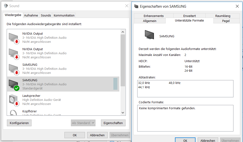

Ich habe nur Dolby zur Auswahl unter sound/AVR/Unterstützte Audioformate
Wird nur Dolby Digital angezeigt. Ein Reboot behebt das problem. Jedoch wenn ich den Rechner herunterfahre tritt beim nächsten Start das Problem wieder auf.

delix schrieb:
Ist der Soundtreiber installiert? Ich meine nicht den, den Windows mitbringt.
Bei mir ist der HD Audio von Nvidia installiert
Alle Geräte relevanten Treiber sind Installiert. Hatte sonnst auch immer nur den nVidia Treiber, dass hatte immer gereicht.

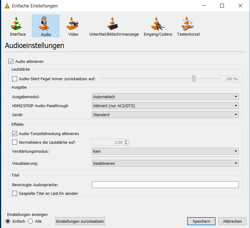

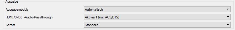

Hast du im VLC eingestellt das er die Spuren weiter leiten soll?
Unter Einstellungen - Audio - Ausgabe -- das Mittlere. Wenn ich das nicht aktiviere bekomme ich auch nur stereo,
allerdings dann schon als PCM.
Habe ich gemacht, es hat sich aber nichts geändert
Dann hast du ein Treiberproblem. Allerdings musst du auch den Player danach neu starten sonst greift es nicht.
Und wenn du es ganz nach unten stellst auf "Aktiviert" leitet er auch HD Spuren weiter.

Nach dem Neustart sollte er AC3/DTS weiterleiten an den AVR, was der dann auch anzeigen sollte.

In Windows selber kann ich ja kein 5,1 Aktivieren. Ich vermute da ist schon etwas im Argen und die Wurzel allen übels :(
Edit :
GPU-HDMI-AVR-HDMI-TV
Ja ton über AVR, zusätzlich noch über TV wäre auch nicht sinn der Sache ^^
Ich kann das auch nicht aktivieren und trotzdem kommt die Tonspur an (weil sie Durchgeschleift wird), welche der Film hat, auch HD Spuren.

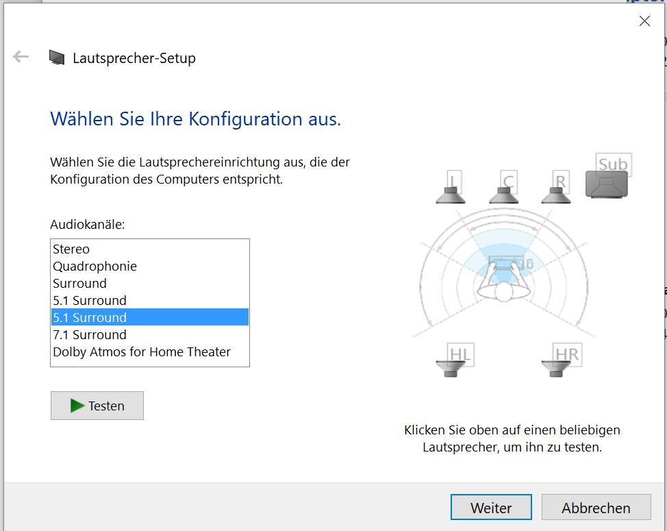

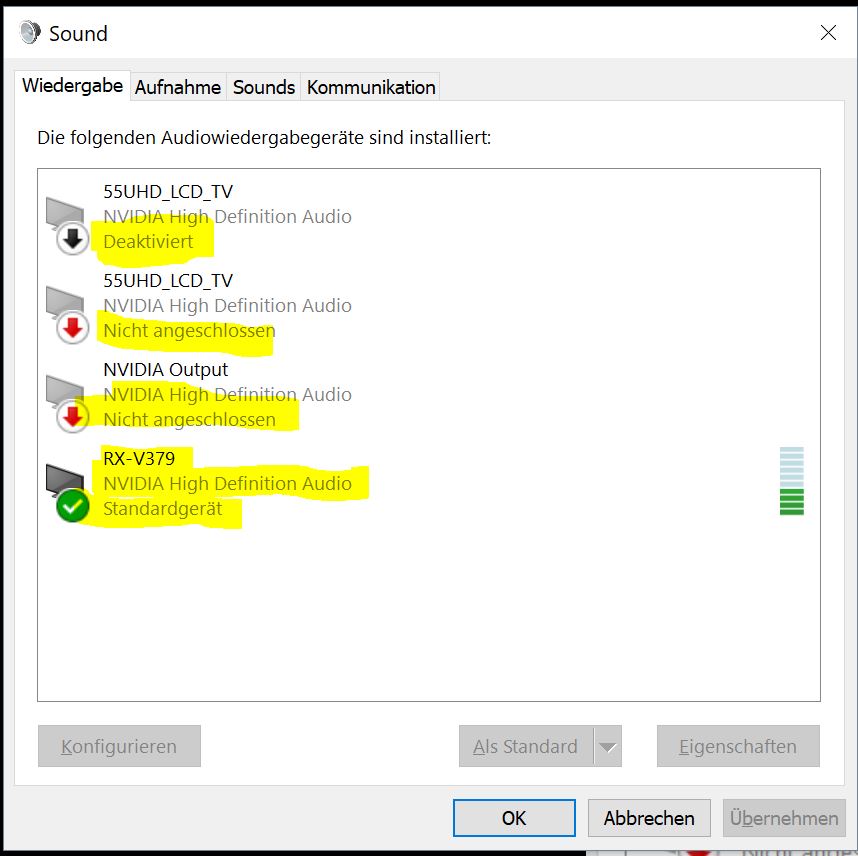

Wenn das bei dir nicht so aussieht wie bei mir, wird bei dir nirgends,
egal, was du egal wo einstellst, 5.1 PCM kommen. Ausgeschlossen.
Und ich hab dein Problem glaube ich erkannt und es kann gelöst werden.
Dein Audio Ausgang Gerät ist der Samsung Fernseher. Der kann nur Stereo.
Deaktivier unter Sound alles bis auf den Receiver. Also alle Samsung, Kopfhörer etc, nur
der Receiver noch aktiv. Der Receiver muss mit der Grafikkarte verbunden sein und die
Grafikkarte über ein weiteres Kabel mit dem Samsung TV. Dann sollte wenn der Receiver
auf den richtigen Kanal eingestellt ist (der Anschluss der mit der Grafikkarte verbunden ist,
warschenlich HDMI 1) auch die Anzeige für den Receiver unter Sound auftauchen und 5.1
