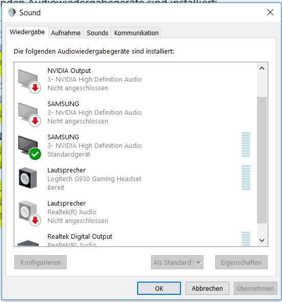

Borisb. nein das kann ich alles nicht einstellen. es wird nur der TV angezeigt und Kopfhörer ect. der tv war immer als Standard angewählt mit 5.1 Konfiguration. meinen AVR hat er noch NIE erkannt
So ist es auch Borisb, da liegt wie gesagt die wurzel allen übels. Jetzt die Frage, warum wird mir diese Einstellung vergönnt ? da müssen wir ansetzen. aber ich merke du hast die Problematik verstanden :)
Darkscream ich möchte PCM dann brauche ich nicht immer am avr hin und her schalten. Spiele z.b. möchte ich so wie es der PC ausgibt und kein zerstückle vom avr
delix ich habe einen Pioneer VSX-S310
Das war schon immer so und hat Problemlos Funktioniert, meine AVR hat er noch nie erkannt ;) Trotzdem konnte ich 5.1 Konfigurieren. GPU-HDMI-AVR-HDMI-TV Es wurde daran seit Jahren nicht geändert und auch jetzt nicht

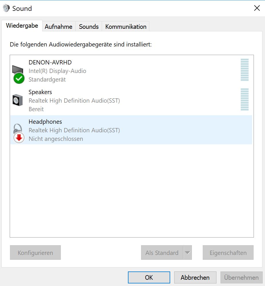

Ich frag jetzt mal ganz blöd: Bist du sicher, dass dein HDMI Kabel von der Grafikkarte zum Receiver geht? Hab drei Windows Rechner die per HDMI am Receiver hängen und bei allen wird der AVR im Soundmenü angezeigt...
mal exemplarisch das Tablet am Denon...
Stimmt... Bei mir werden die Onkyos angezeigt. Bei dir der TV... @TE
Es wird immer entweder der AVR oder der TV angezeigt, nie beides, hängt ja auch am selben Kabel ;-)
Was angezeigt wird hängt vom AVR und seinen Einstellungen ab und da würde ich auch ansetzen und mal die Optionen durchgehen. Ich hatte das selbe Problem und konnte 5.1 erst auswählen als ich da was umgestellt hatte, weiß aber leider nicht mehr was... aber ab da wurde mir unter Windows auch nicht mehr der TV sondern der AVR (ein Denon X3000) als Ausgabegerät angezeigt.
Das der AVR angezeigt wird, ist doch die richtige Variante. Der soll ja schließlich den Ton ausgeben. Leider meldet sich der TE ja nicht mehr zu Wort. Vielleicht ist das Problem ja auch schon gelöst.
Ich würde aber grundsätzlich einmal mit den Ein-/Ausgängen und dem HDMI Kabel spielen.
Jepp, bei mir ging es ja wie gesagt auch erst nachdem ich am AVR eingestellt hatte das er nicht mehr die Information vom TV durchreicht sondern sich selber meldet. Ich weiß nur nicht mehr welche Option das war... war jedenfalls nicht ganz so offensichtlich.
Hab nochmal nachgeschaut... mein Onkyo bietet unter Hardware -> HDMI die Möglichkeit "Fernseher-Tonausgang" zu aktivieren. Ist diese Option aktiviert und ein TV angeschlossen, kann ich in Windows auch nur Stereo aktivieren. Ziehe ich den TV raus, springt er sofort wieder auf 5.1.
