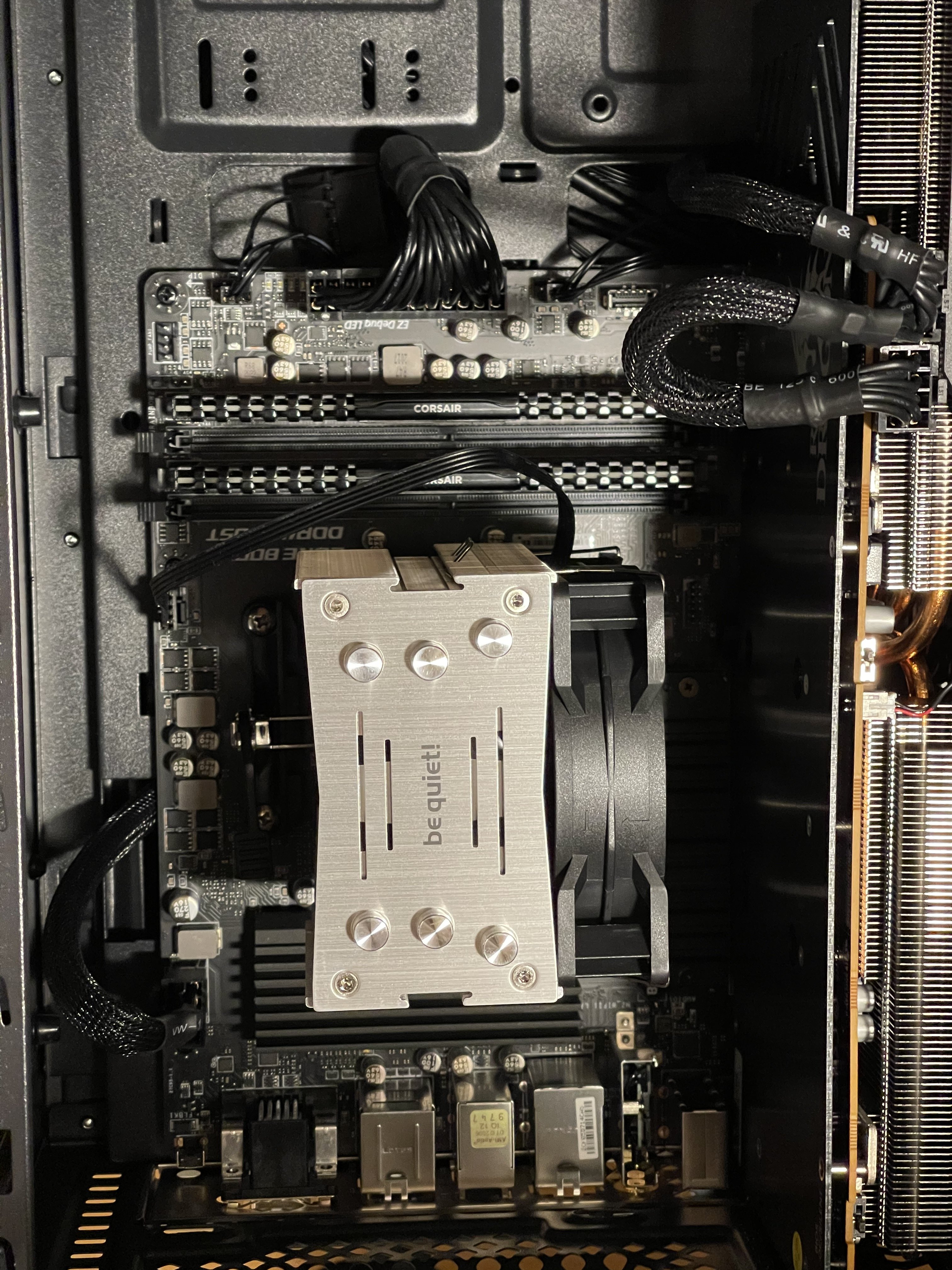

Mach mal fotos vom innenaufbau.

Foto kommt gleich
