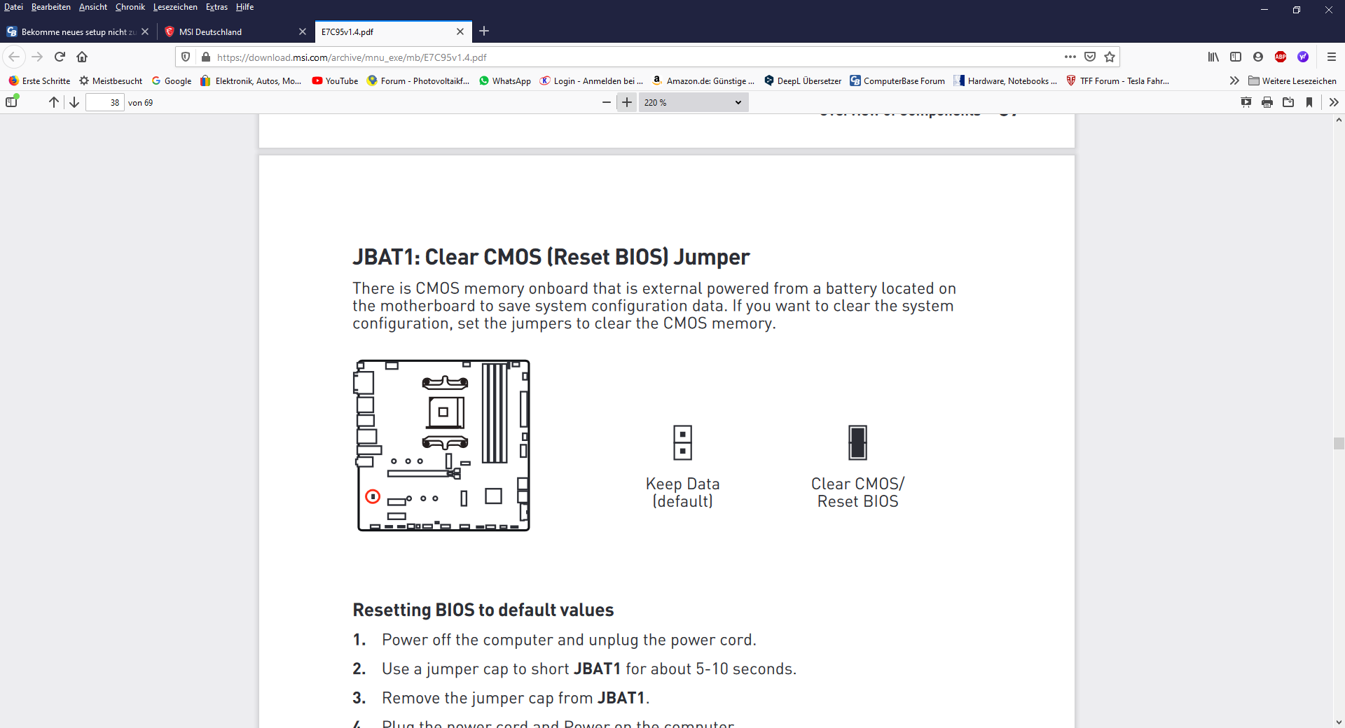

Setzen Sie anschließend den Jumper auf seine ursprüngliche Position zurück.
Welches Uralt-Board beschreibst du da ?
Mir ist in den letzten Jahren kein Board mehr untergekommen, dass diesen Jumper noch intus hat,
Es steht nur noch in der Beschreibung von einem Jumper, es ist nur noch ein 2 Pin-Header auf den Boards vorhanden, der mit einem metallischen Gegenstand für ca. 10-15 Sekunden gebrückt wird,
Die Jumper läßt man wohl deshalb weg, weil vielfach vergessen wurde, den Jumper wieder zurück zu setzen,

Such dir diese 2 Pins auf deinem Board, steck das Netzteilkabel ab,
und brücke diese 2 Pins mit nem Schraubendreher, oder ähnlichem, für 10-15 sekunden,
dann könntest wieder ins Bios kommen,
hier nochmal auf " setup default " , speichern, und neu starten.

also den Cmos Reset habe ich jetzt durchgeführt, leider keine Änderung.
der CPU Lüfter sitzt meiner Meinung nach richtig, er bläst die Abwärme nach oben im Gehäuse um 90grad drehen geht nicht durch die Befestigungen am board
Wenn nach einem cmos-clear nix mehr läuft, dann ist was ziemlich im Argen,
