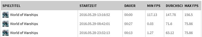

ich spiele gerne World of Warships. Mein Intel i5 3570K kommt zusammen mit einer GeForce 980 GTX auf 75 FPS bei einer Auflösung von 2560x1440. Der Monitor ist G-Sync fähig bis 144 Hz.
Nun wollte ich wissen, ob die CPU die GPU ausbremst und ich vielleicht durch Übertakten noch ein paar FPS rausholen kann. Um direkt CPU- und GPU-Auslastung zu sehen, hab ich mir das Tool "Cam" von NXTZ installiert.
Beim CPU-Standardtakt von 3,4 GHz liegt die CPU bei 40% und die GPU bei 35%. Wie oben schon geschrieben, bekomme ich damit rund 75 FPS.

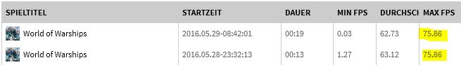

Nun habe ich die CPU auf 4,0 GHz gestellt, aber die FPS verändern sich nicht. Es bleiben weiter 75 FPS bei identischer CPU- und GPU-Auslastung.
V-Sync habe ich natürlich ausgestellt.
Hat jemand eine Idee, warum die FPS nicht nach oben geht?
Im Anhang ist ein Screenshot von der Spiele-Statistik aus dem Cam-Tool. Einmal mit 3,4 GHz und einmal mit 4,0 GHz CPU-Takt. Wie man sieht ist die maximale FPS exakt identisch, so als wäre V-Sync an. Ist es aber nicht. Weder im NVidia-Treiber noch im Spiel.

Das die Max FPS selbst auf den hundertstel gleich sind, deutet für mich auf eine künstliche Limitierung hin. Sicher, dass neben VSync da nicht noch anderer Dinge (im Treiber o.ä.) aktiv sind?

Wows hat eine FPS Sperre bei 75fps, kann man aber durch ändern einer Config Datei ändern:
HowTo
Hab allerdings quasi das gleiche Setup wie du und mehr Frames fand ich jetzt wirklich nicht notwendig. Gsync regelt.

DANKE! Das hat geholfen. Hab das Limit auf 144 FPS gesetzt.
Ich merke den Unterschied übrigens sehr wohl. Wenn man die Kamera schnell bewegt ist das Bild flüssiger. Geradezu geschmeidig :-)
