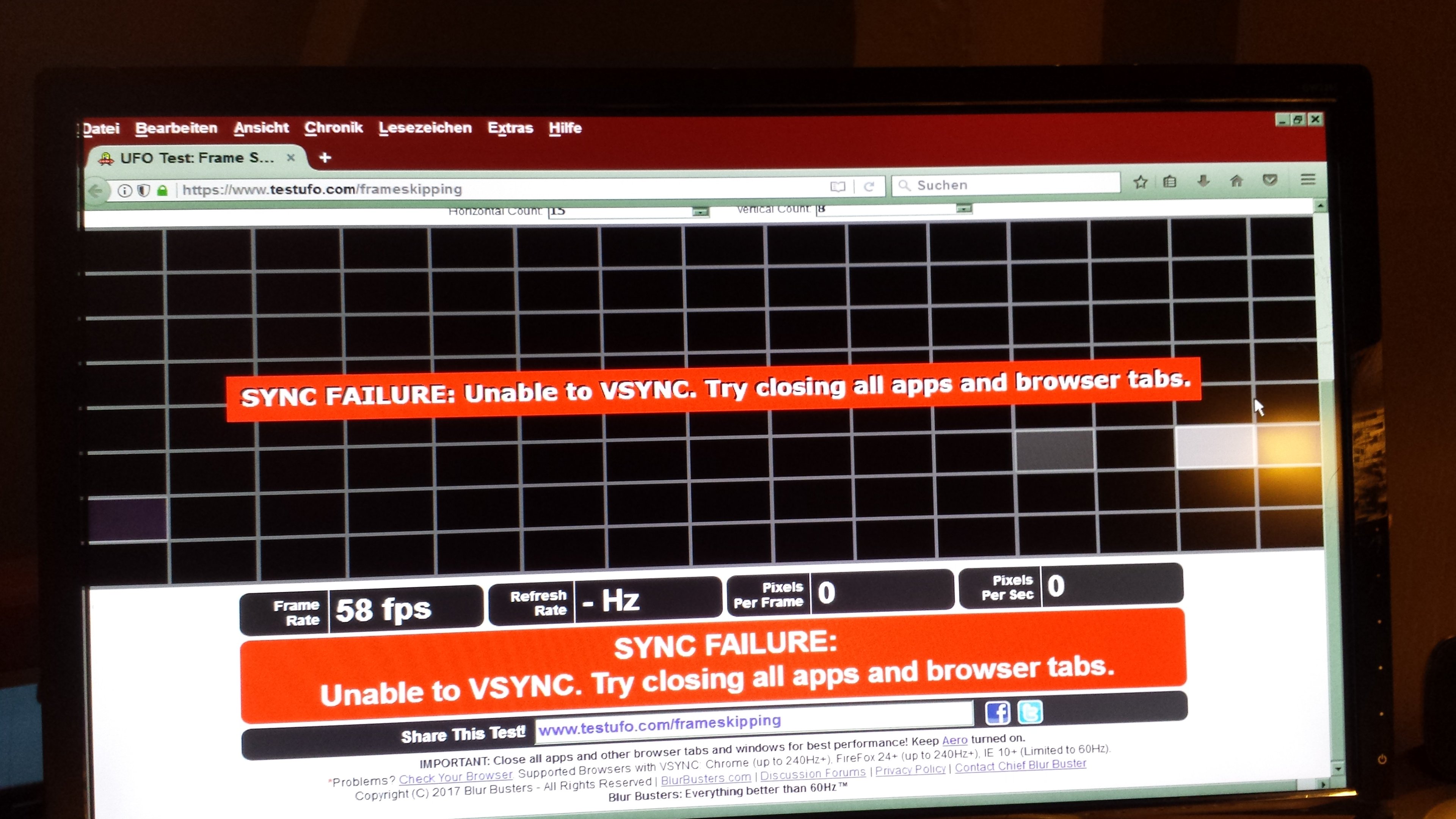

Funktioniert leider nicht.
Warum surft man noch mit uuuurrrralten Browser aus dem Jahr 2005-2010 irgendwas? Und rennt da noch etwa Windows 98/2000 oder XP? Oder ich irre das so :confused_alt:
Ich würde es raten, das nichts mehr zu benutzen, verbirgt schon längst die größte Sicherheitslücke. Windows 10 oder Linux und aktuellen Browser verwenden :)

Thema verfehlt. Es ging hier nur um Monitor und nicht um Browser, oder hast du dich im Forum geirrt?
