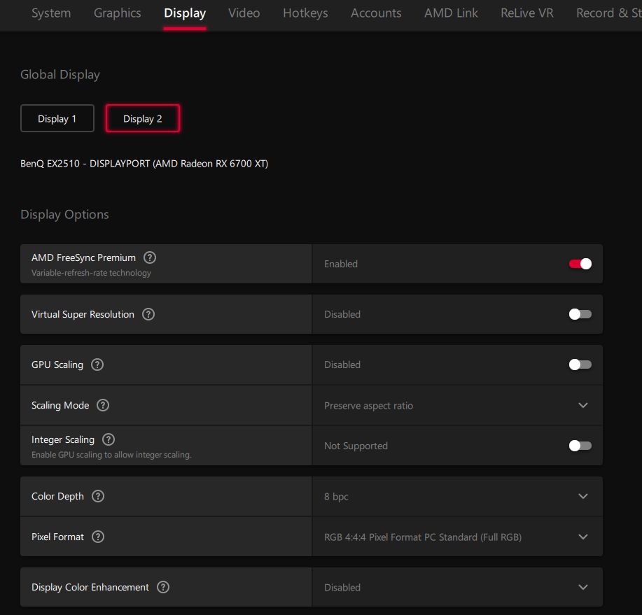

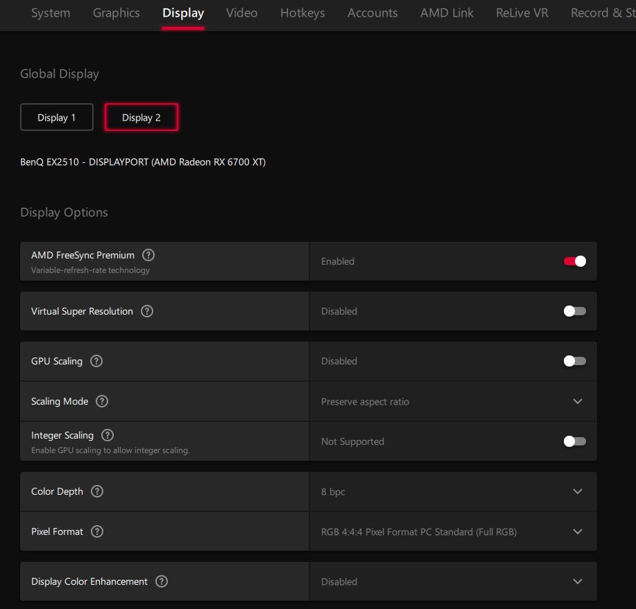

Auch ganz sicher im Treiber?Kann auch Adaptive Sync dort heissen.
Ja
O.k,das schonmal gut...ist das in jedem Game so das Freesync nicht funktioniert?
Evtl. mal ein anderen DP Port+DP Kabel an der Graka probiert?Oder gar mal mit HDMI?
OK scheint wohl normal zu sein
