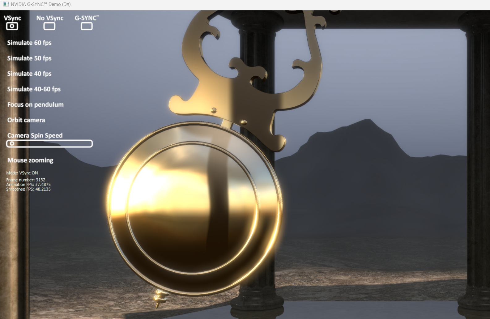

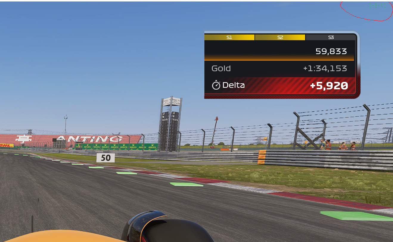

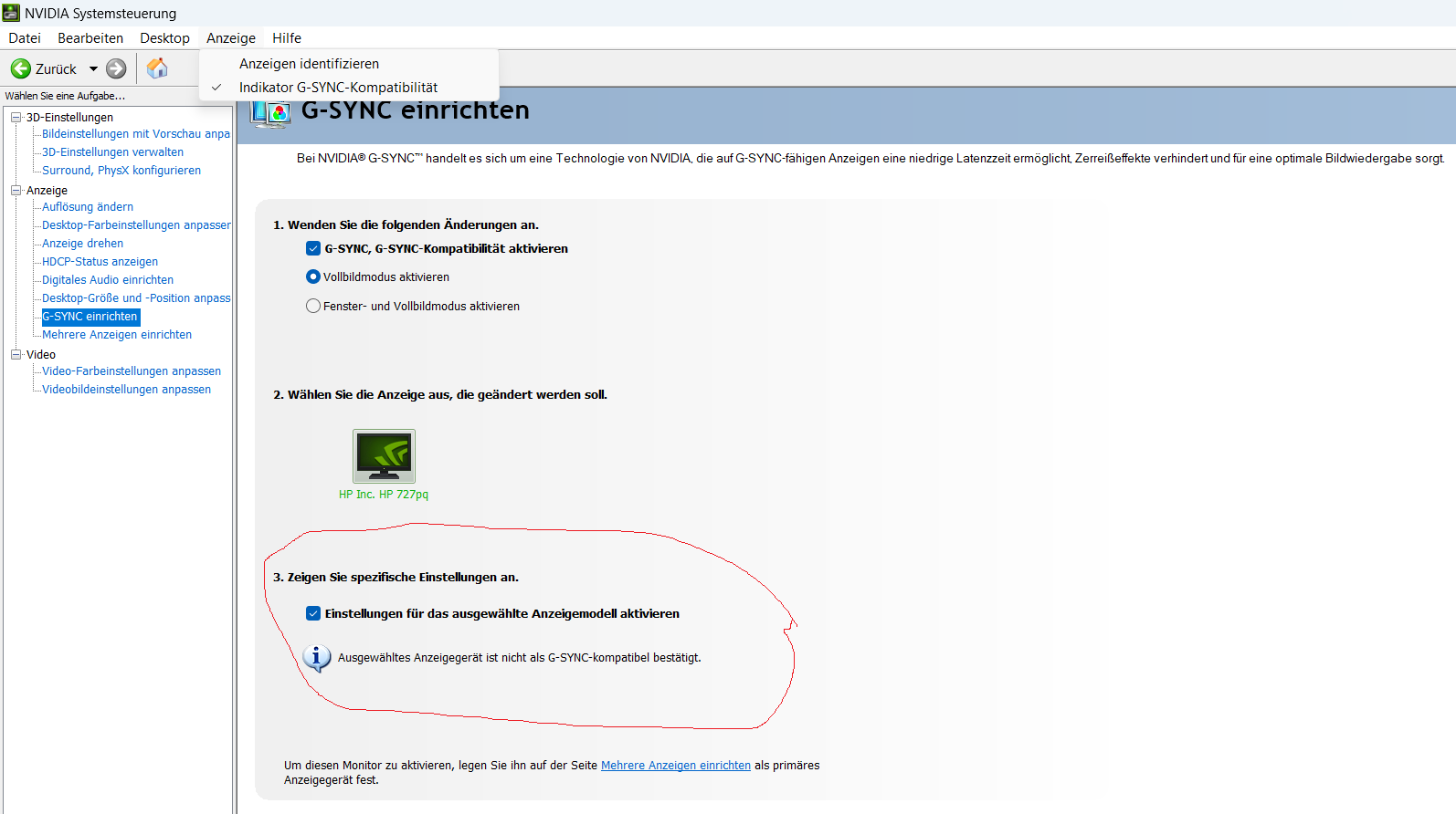

ich habe aktuell den HP 727pq zum Testen. Ich hatte tatsächlich das Sync-Thema nicht auf dem Schirm. Und nun habe ich aus Unwissenheit ein paar Unklarheiten. Aktuelle Konstellation....
HP 727pq = AMD FreeSync Premium
GPU = Nvidia RTX 460 Ti G-Sync
Unter den Nvidia-Settings habe ich alles soweit aktiviert. Mein Monitor wird dort aber nicht als Kompatibel eingestuft. In der Hoffnung das er dennoch G-Sync kann habe ich alles soweit aktiviert und erhalte beim Spielen oben rechts auf G-Sync angezeigt. Bedeutet dies das der Monitor doch kompatibel ist ? Beim Nvidia Pendulum Test kann ich G-Sync nicht anklicken.
