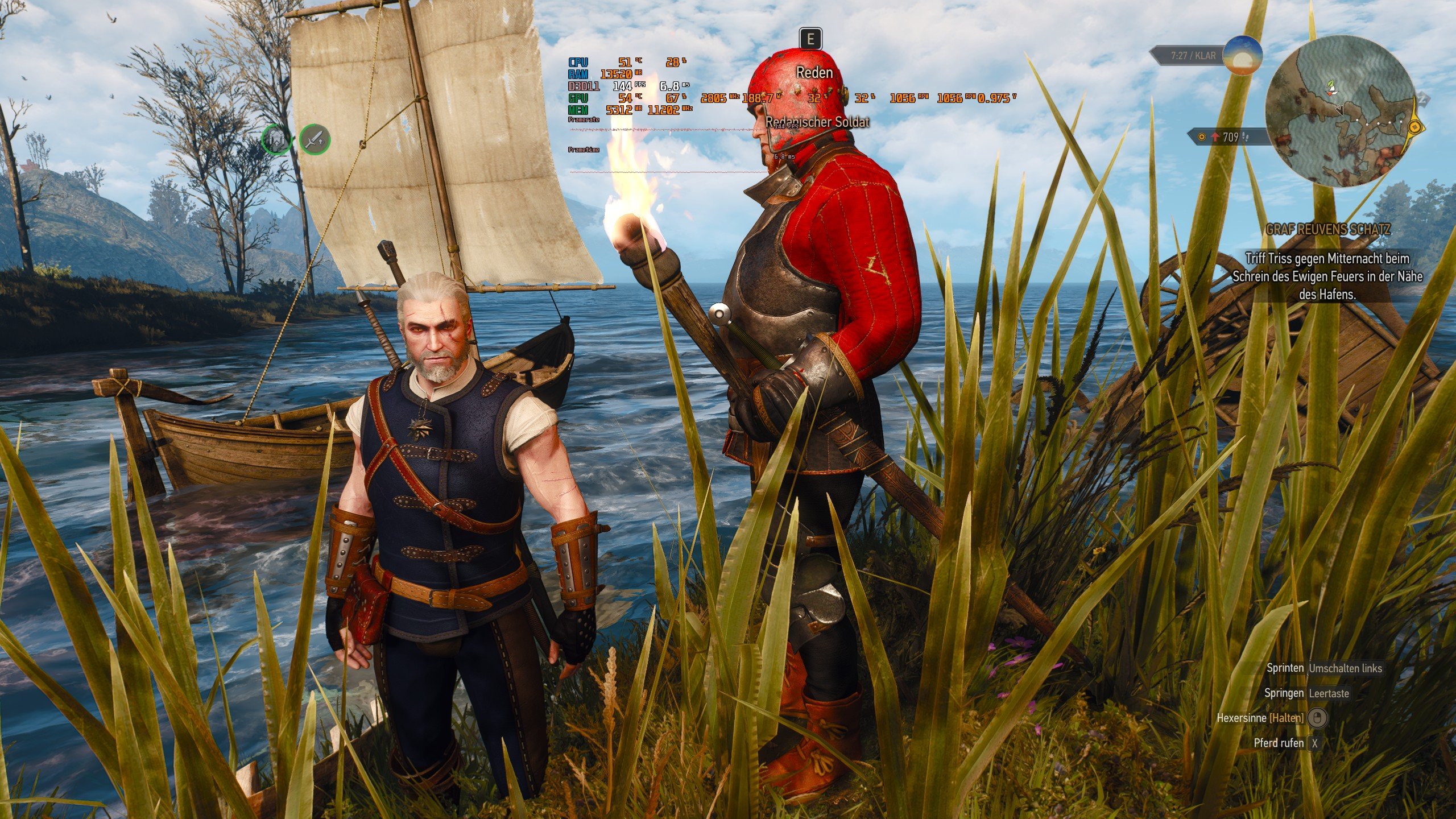

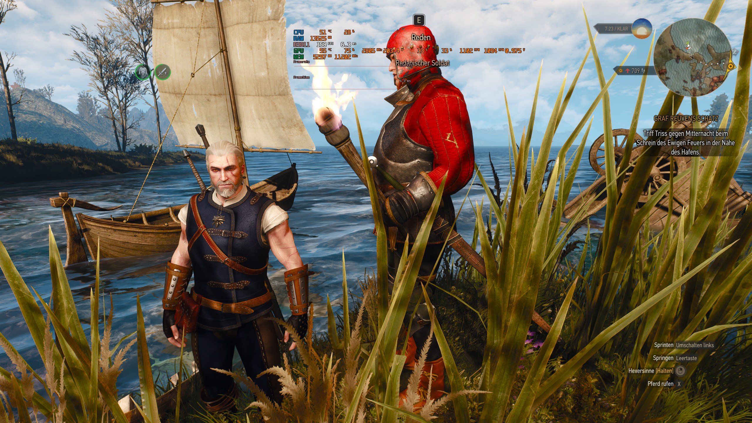

Manche Spiele haben auch eigene Framelimiter, der minimalst im nicht merkbaren Bereich vom Inputlag besser ist. Wobei ich persönlich da immer den Framelimiter vom Treiber bevorzuge, weil dieser besser glättet, wenn die FPS in selbigem laufen.
Siehe hier die eingeblendeten Graphen!
FPS-Limiter vom Treiber:
FPS-Limiter vom Spiel:

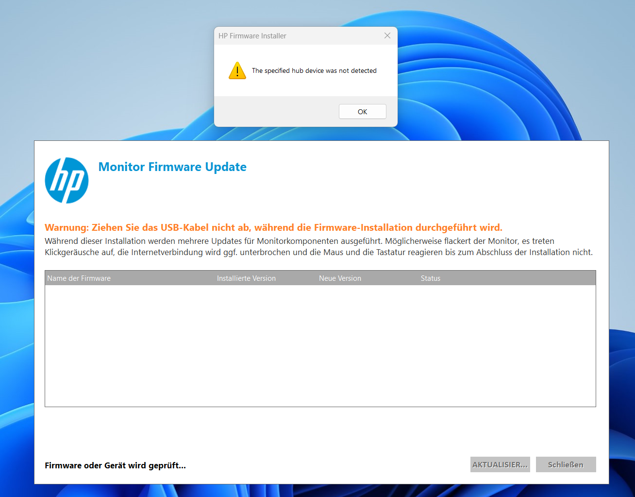

P.S. Ich werde den HP wohl behalten und möchte die aktuelle Firmware aufspielen. Aber irgendwie funktioniert es nicht. Reicht es nicht wenn der Monitor per DisplayPort am PC hängt ? Ich bekomme die Meldung das ich den Monitor per USB-Kabel mit dem Monitor verbinden soll.
Ja, dann stecke mal das Kabel an. So eines sollte beiliegen. Ansonsten notfalls vom Drucker das Kabel nehmen, wenn vorhanden. LG wollte auch Kabelverbindung fürs Firmwareupdate, während die OSD-Funktion der LG-Software auch über Displayport geht.
Reaktionen: appleJuice1337 und klickpix
Dem Monitor lagen 3 Kabel mit bei:
1x DisplayPort
1x HDMI
1x USB-A auf USB-C
Wenn ich den Monitor per USB anstöpsle und das Update einspielen möchte, erhalte ich folgende Meldung (siehe Anhang). Das ist das erste Mal das ich ein Update irgendeiner Art nicht hinbekomme.

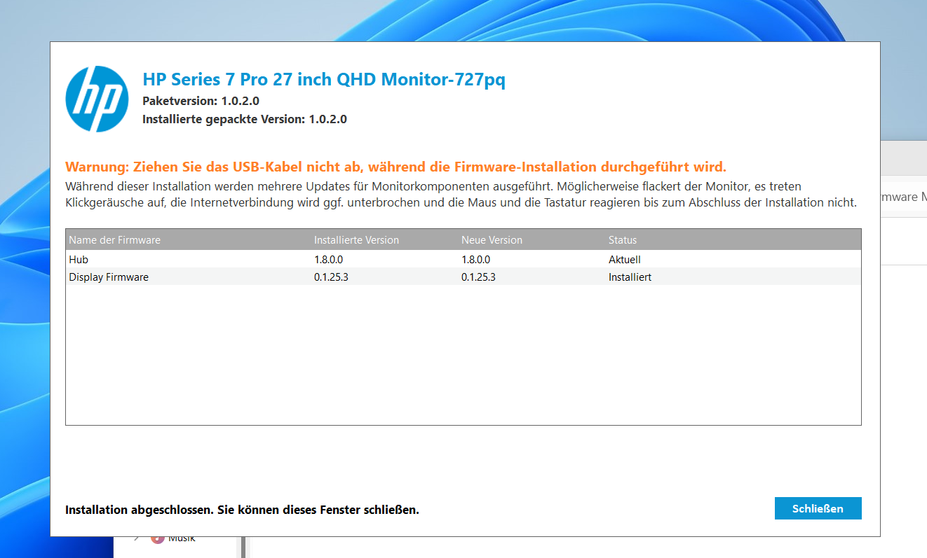

Entwarnung!!!! Fehler 60 ist aufgetreten!!!
Wenn man das USB-A auf USB-C Kabel an den richtigen Anschlüssen anstöpselt klappt es auch mit der Verbindung 😀

@Banger Es hat eben funktioniert. Fehler 60 war vor Ort :)
Vielen Dank für all deine Geduld und den Support beim Optimieren des Monitors.
