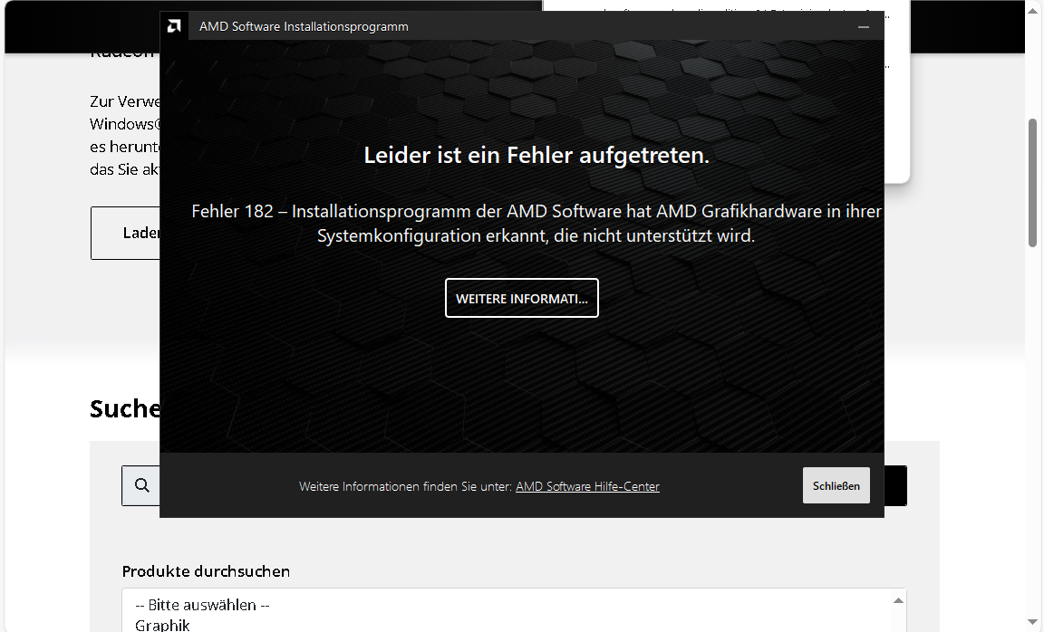

Das AMD funktioniert nicht. Fehlermeldung; das System hat AMD Grafikhardware gefunden die nicht unterstützt werden.
Wirklich so ein alter PC? Die 3000er Serie ist 17 Jahre alt. Dafür funktioniert der neue Treiber nicht mehr! Du musst unten auf der Seite deine Karte auswählen, dann kommt auf der richtige Treiber. Von 2013 und nur noch für Windows 8.
Aber check vorher, welche Karte du wirklich hast.

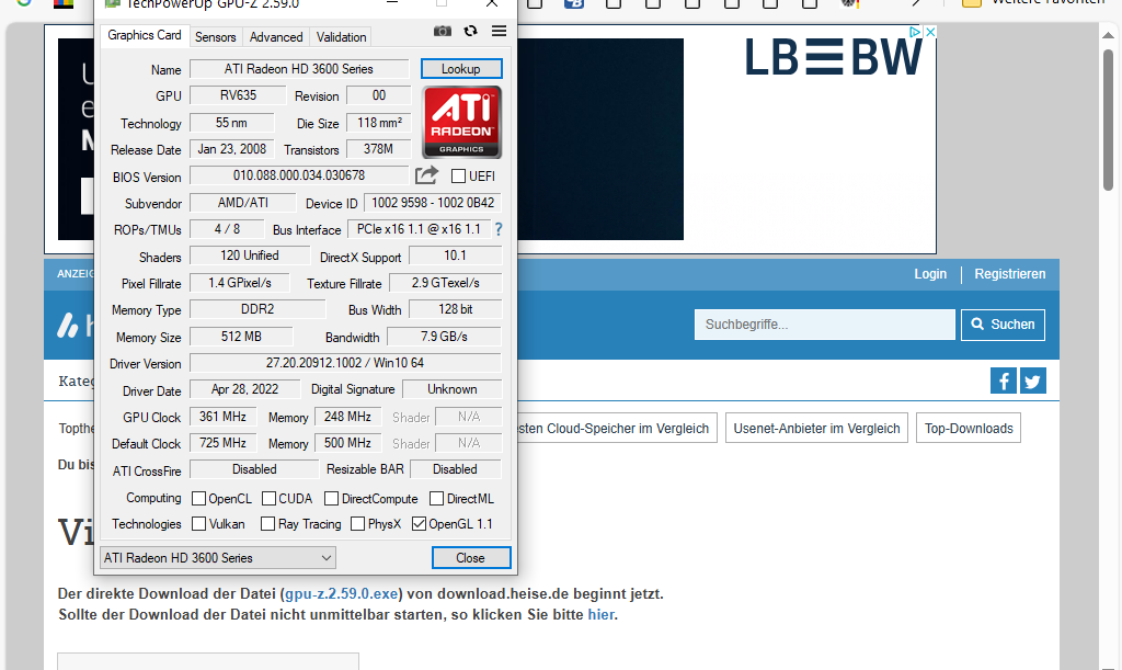

Dabei helfen könnte Software wie GPU Z. Ich hoffe auch ohne Treiber. Den hat die super Software dir zerschossen.
Reaktionen: aMMo
so sieht das aus
Dann mal Grafikkarten Treiber aus post 11 laden und installieren.
