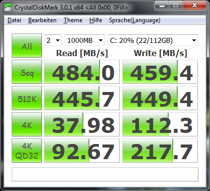

Jabdah, hier gibt es den Benchmark, zeig uns mal die 540mb/sec im lesen und bis 510mb/sec im schreiben Deiner SSD.
Bedenke,
es gibt unterschiedliche Tools und unterschiedliche Messverfahren.
Komprimierbare Daten, nicht komprimierbare Daten usw.
Das ganze auch schwer abhängig vom verwendeten Controller und den eingesetzten Speicherchips.
Aber das muss ich doch einem Menschen mit 4000+ Posts nicht erklären :)

Nen pic um zu veranschaulichen was ich meine. Warum meine Büchse heute nicht so 100% auf Touren kommt weiss nicht, aber ich denke Du verstehst was ich meine.

Deswegen hast Du ja auch CrystalDiskMark verwendet, denn bei dem kann man auf Nullen als Testdaten umstellen, was Du ja auch gemacht hast. Bei AS-SSD geht das nicht und da wären dann keine 200MB/s herausgekommen.
Der Kompressionstest von AS-SSD zeigt Dir dann, was bei der Komprimierbarkeit Deiner Daten für Transferraten herauskommen. Die mit Nullen als Testdaten ermittelten Werte dienen nur dazu die Bandbreite der Anbindung zu testen und sich selbst und anderen, unwissende User zu beeindrucken.
