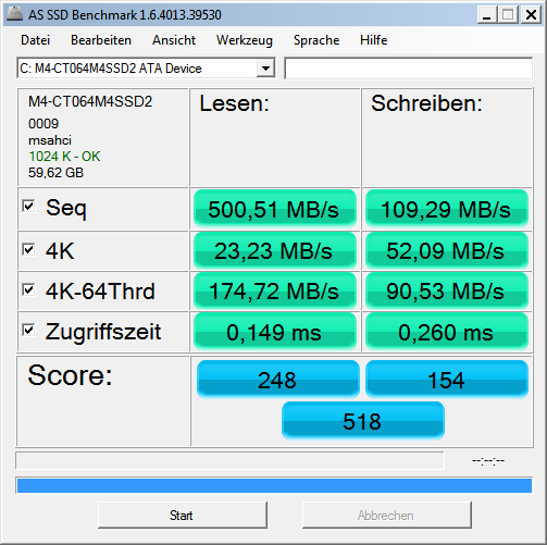

Beim AS SSD Benchmark kommt folgendes Ergebnis raus:
Ich finde die Werte im Vergleich relativ bescheiden. Andere User hier im Forum kommen mit der gleichen Platte auf weitaus höhere Werte. Gibt es irgendwas was ich machen könnte?
habe Prefetch und Superfetch und die ganzen andern Sachen ausgeschaltet, so wie es hier beschrieben ist: http://www.pc-experience.de/wbb2/thread.php?threadid=30040/
Besten Dank im Voraus.

also mit der aktuellen Firmware, im AHCI- Modus und an einem nativen SATA- 3 Port müsste das Ergebnis schon etwas besser sein.
Vllt mal alle Sachen, die du da ausgeschaltet hast, auf Standard zurück.

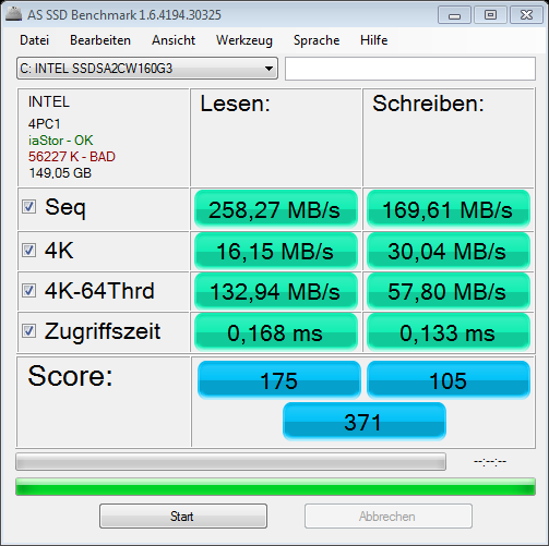

Asus G73 Notebook leider nur SATA2
OK...mußte erst mal googlen was du meinst ;)
also anders formatieren hab ich verstanden,
was soll ich da einstellen bei gparted?
TexHex, korrigieren mal das Allignment, die Anfangsadresse der Parrtition stimmt nicht wie ja auch oben links in rot steht: 56227 K - BAD

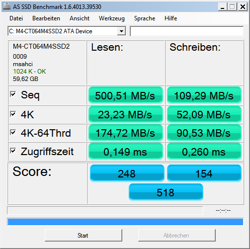

while

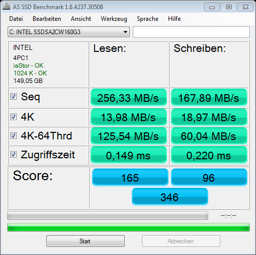

So, hab das nicht hinbekommen mit gparted OS neu installiert. Die Werte haben sich leider nicht verbessert... aber ich vermute die sind ok ?
