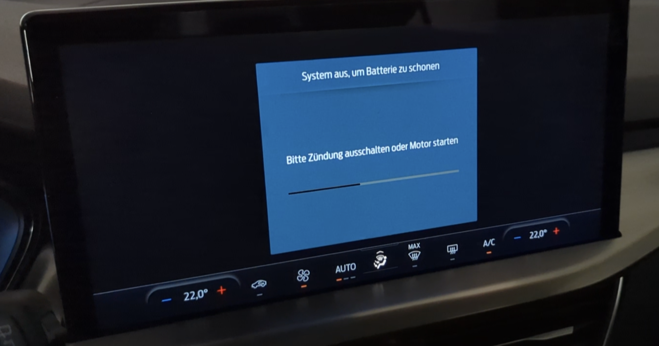

Kurze Frage:
Wie genau funktioniert so ein Batterietester bei der 12V Batterie?
Hintergrund: ich hatte/habe Elektrikprobleme, zumindest sah es für mich danach aus.
Werde morgen noch ein Bild reinstellen, aber es gab Momente wo mein Infotainment mir angezeigt hat, ich soll die Zündung ausschalten oder den Motor einschalten. Um die Batterie zu schützen.
Während der Motor läuft...
Jo
Ich hatte selber die Batterie prüft gehabt mit einem Multimeter:
  • 14V+ wenn der Motor läuft
  • 12,76V 30 Minuten nachdem Fahrzeug abgestellt und abgeschlossen wurde
  • 12,63V immer noch abgeschlossen am nächsten Morgen
-12,2V als ich aufgeschlossen habe
Zumindest aus meiner Sicht sah es für mich nicht nach einem Batterie Problem aus. Und der Motor ist immer sauber angelaufen.
Jetzt war der Wagen wegen Ölverlust in der Werkstatt und ich hatte ihnen noch das Thema mitgegeben. Hatte nur kurz Zeit mit der Werkstatt zur Abholung zu telefonieren. Aber die meinten die Batterie sei defekt und müsste getauscht werden. Sie hätten sie getestet, gehe also von so einem Batterietester aus.
Ich werde nochmal per Mail um eine schriftliche Stellungnahme bitten.
Aber es kommt mir halt komisch vor und Frage mich nun, was prüft der Tester sonst noch so ab was am Ende dazu führt, dass die 12V defekt wâre...
Deine Werte zeigen nur dass die Lichtmaschine funktioniert (14v+) und dass die Batterie im Ruhezustand die Spannung hält.
Interessant wäre die Spannung unter Last (Anlasser) oder wie viel Kapazität noch vorhanden ist...
Die Werkstatt macht imho einen Lasttest mit einem entsprechenden Widerstand.
Mehr Last als beim Anlassen sieht die Batterie nicht und wenn sie am Folgetag mit 12,2 Volt bei Zündstufe 1 (ohne Motor) arbeitet, dann ist sie vollkommen in Ordnung. Da liegt dann schon gut Last an: Steuergeräte, Innenraumbeleuchtung, ggf. äußere Leuchtmittel, Türelektronik, Infotainment, Dashboardbeleuchtung, Benzin/Ölpumpe, etcpp.
Wenn die Meldung sogar während der Fahrt hochkommt, dann kann das kaum was mit der Batterie zu tun haben, sondern evtl. eher mit der Ladeelektronik.
@DJMadMax Guter Hinweis. 12,2V im Ruhezustand bei Zündstufe 1 deutet tatsächlich auf eine noch funktionstüchtige Batterie hin. Wenn die Warnung während der Fahrt auftaucht, sollte man die Lichtmaschine und den Laderegler prüfen lassen, das klingt dann eher nach einem Ladefehler.
Reaktionen: DJMadMax
Ich hab so ein Schätzeisen wie genau die Arbeiten keine Ahnung die messen Spannungen unbelastet beim anlassen und Innenwiderstand zeigt mir aber auch bei Batterien von denen ich weiß das sie durch sind niedrigen state of health an. Die laden ganz normal und die Ruhespannung ist auch in Ordnung aber die Kapazität passt da vorne und hinten nicht mehr.
Reaktionen: DaDare
Naja, das hab ich jetzt selber tatsächlich nicht gemessen, aber ich hatte beim Anlassen bisher nie gemerkt, dass er sich da schwer tut.
Das ist nicht ganz korrekt. Auto wurde geöffnet mit Schlüssel, aber die Zündung wurde nicht eingeschaltet.
Es ist also nicht alle Steuergeräte aufgewacht.
Ah, das ist interessant.
Ich bin mal gespannt was mir Ford dazu nochmal schreibt.
Aber selbst wenn die Kapazität nicht mehr auf dem Stand ist, auf dem sie sein sollte.
Während der Motor läuft sollten solche Meldungen nicht kommen.
Alternativ fragst du mal in (d)einem fahrzeugspezifischen Forum nach. Hattest du das Problem auch schon im Winter bzw. jetzt zuletzt, wenns morgens nochmal recht frisch war? Wie war da so das Kaltstsartverhalten?
Ne, das Problem kam erst nach dem Wochenende vom 28.02
Da hatte ich mein Auto raus etwas weiter weg an ne Straße gestellt statt in der Garage
Sonntags zum Auto gekommen
Spuren auf dem Dach gesehen, nicht ganz eindeutig ob Katze oder Marder.
Und dann nach Ingolstadt gefahren, Probleme sind erst Mittwoch oder Donnerstag aufgetaucht
HAtte vorher von Kollegen gehört gehabt, dass wir an unserem Standort Marder haben. Die waren für mein Auto hier ein Problem
Aber ich dachte mir, wenn da vorher ein anderer dran war
Wer weiß....
Naja, so sah/sieht das Problem trotz laufenden Motor aus:
Normalerweise geht das wieder weg, wenn ich wieder losfahre. Aber hier war ich in der Garage und das Infotainment ging wirklich aus 😅
Bei Zündung aus ging es wieder an, verstehe das mal einer.
Eben Probiert mit Zündung an, ist ja aber auch ein anderer Tag
11,7V, aber da ist auch alles an, Infotainment, Innenlicht, Kombi etc
Eventuell glüht der auch schon vor (Diesel)
Zündung aus und schon war er wieder bei 12,07V
Edit:
Und auf öllecksuche sind sie auch, nachdem sie das letztes Jahr im November schon behoben hatten. Vielleicht nicht korrekt durchgeführt.
Ich glaub ich hab n'en Account fürs Ford Forum...
Muss mal schauen.
Auch, wenn er am Vorglühen ist und sämtliche Aggregate laufen: bei 11,7V kann man schon mal ans Wechseln nachdenken - oder ans Joggen mit einem ordentlichen Ladegerät, das mit der Batterie/Zelltechnik klarkommt - das kann durchaus auch helfen und ist deutlich günstiger, als ne neue Start-Stopp-Batterie, die ja mitsamt Einbau schnell mal mit ~300 Euro zu Buche schlägt.
