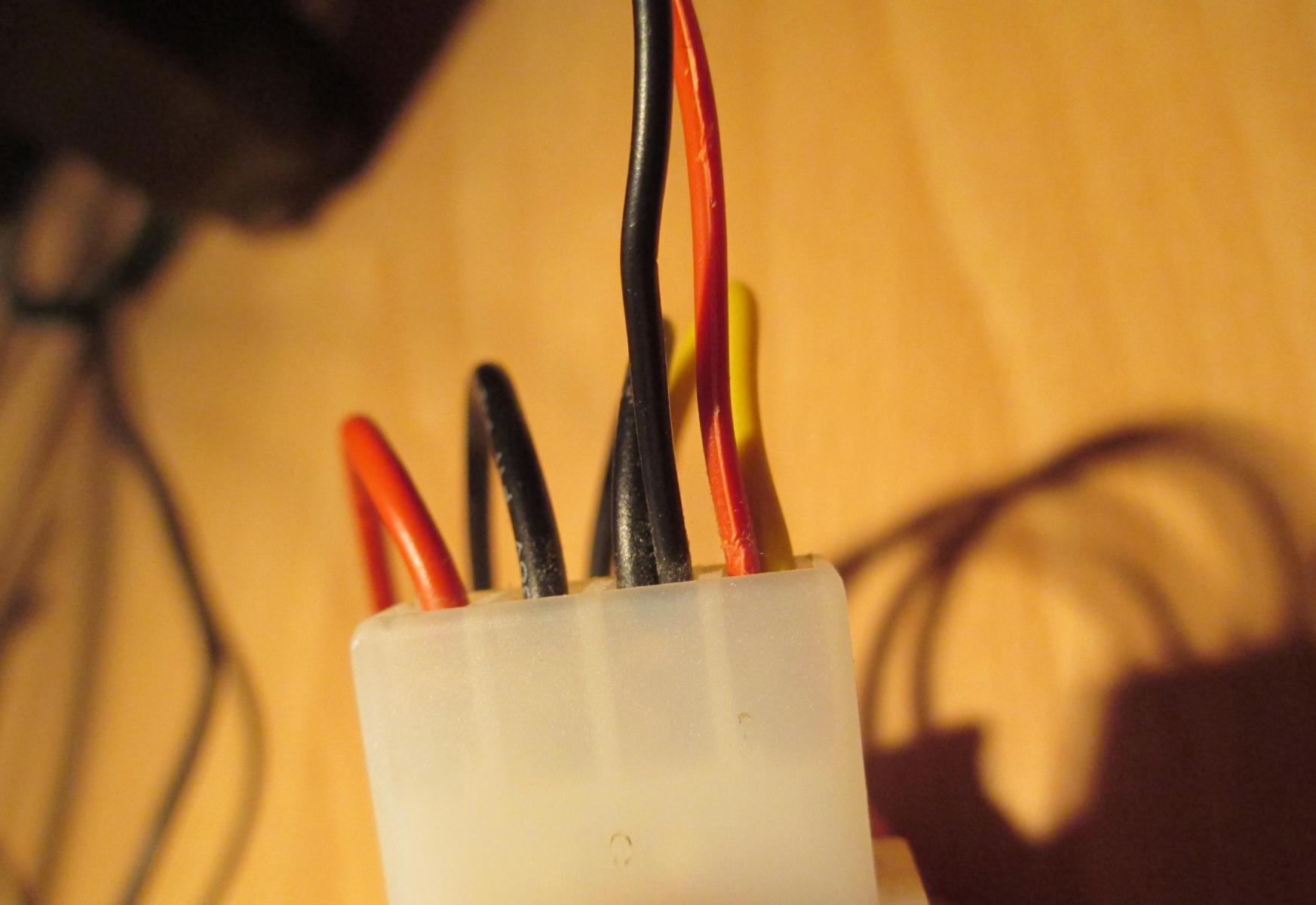

Ich hab was im internet gefunden. Demzufolge kann man die Drehzahl durch vertauschen der Kabel mindern.
Hat das mal jemand ausprobiert?! Ist das sicher?!
Dann könnte ich die Teile weiterhin am Netzteil betreiben.
Ich kann zudem im BIOS nirgends etwas einstellen. Könnte natürlich auch daran liegen, dass kein Lüfter angeschlosse ist?!
Ja, 5 und 7 Volt kannst du vom Netzteil abgreifen. Bei 5 Volt läuft der Lüfter aber möglicherweise nicht mehr an.
Ok, dann könnte ich es ja mal mit 7V probieren.

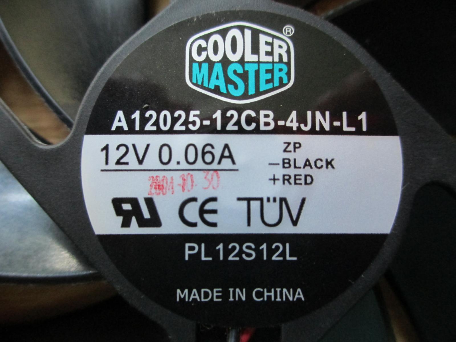

Mir ist nur gerade aufgefallen, dass mein Lüfter (war beim Gehäuse dabei) keine der auf dieser Intenetseite gezeigten Versionen entspricht.
Ich schließe daraus, dass es egal ist, welche Masseleitung man nutzt. Richtig?
