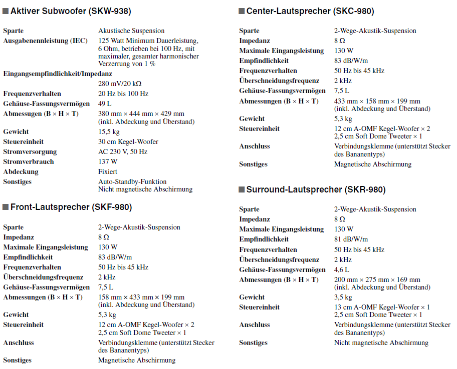

Die Frage ist, welche Lautsprecher sind denn jetzt bereits vorhanden, denn die Rearlautsprecher sollten ja zum vorhandenen System passen.
verbaut sind die zum Set dazugehörigen mit diesen Daten:

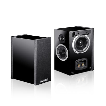

Nimm ein Paar von diesen Dipolen und häng sie links/rechts vom Sitzplatz auf, deine jetzigen Rears bleiben hinten. Wie auf diesem Bild.
Haste erfahrung damit Dipole würden mich auch noch mal reizen aber bei diesen Preis der Wharfedale WH 2 :confused_alt:

Ich nutze selber Dipole ja, da für Heimkino sie ein schön Diffuses Klangbild erzeugen. Mit Preis meinst er sei zu billig? Diese Dipole sollen halt nur als Effekt Lautsprecher genutzt werden. Da der TE ein THX Set hat kann er sich auch bei Teufel umsehen dort kostet das günstigste 5.1 zu 7.1 Ausbauset in THX Ausführung jedoch 399€.
Ist nur die Frage ob es ihm das Wert ist. Denn die Teufel da sind THX Select2 Zertifiziert während die Boxen von seinem Onkyo Set "nur" THX I/S Plus Zertifiziert sind = für einen kleineren Raum ausgelegt sind. Dafür sind diese Dipole jedoch von den Frequenzen auch deutlich potenter. ;)
Alternativ kann man speziell bei Ebay und Ebay Kleinanzeigen oft Teufel 5.1 zu 7.1 Ausbausets günstig bekommen weil die Frau des Hauses ein Machtwort gesprochen hat :evillol: oder derjenige nach Umzug keinen Platz für 7.1 mehr hatte.
