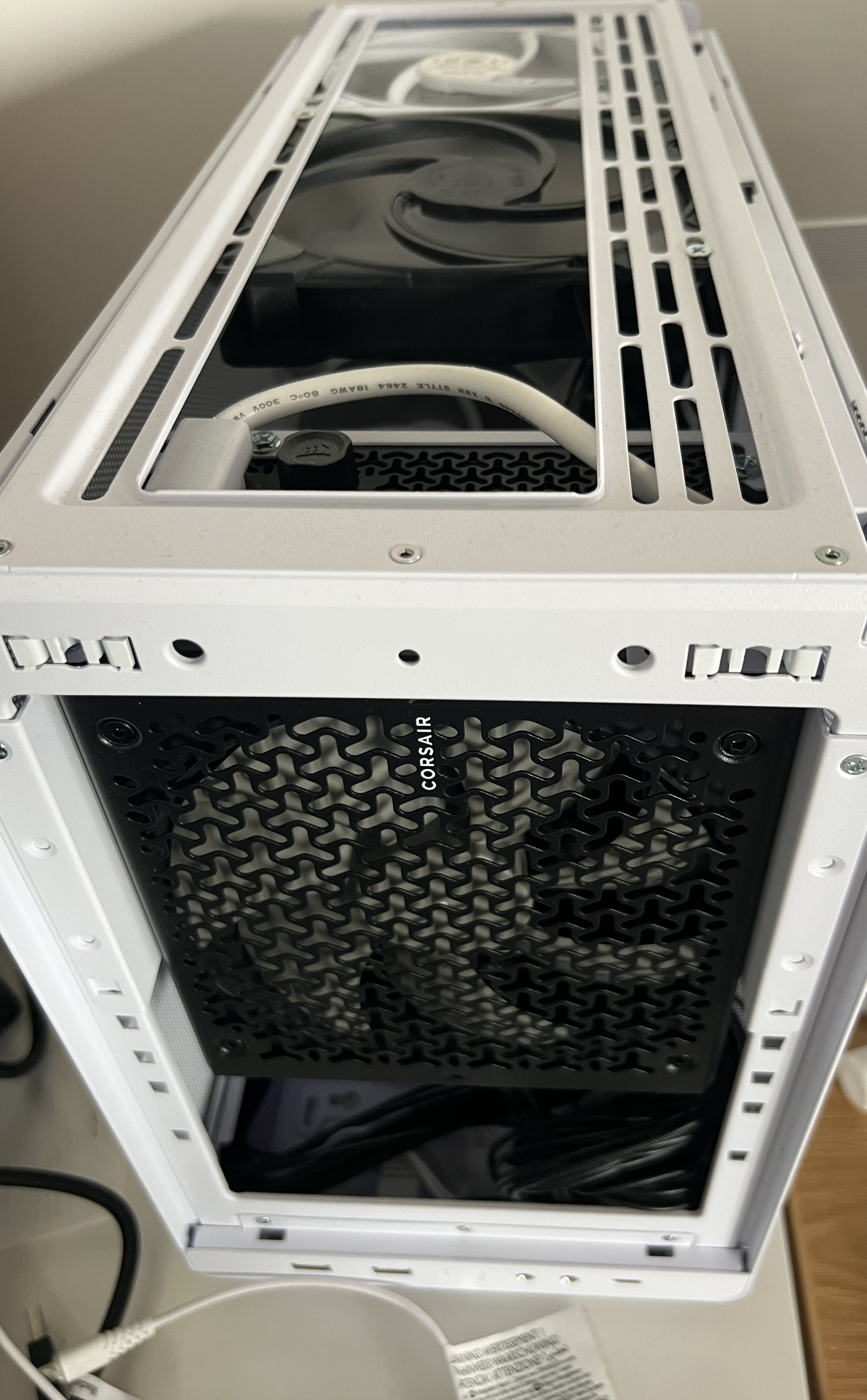

Du hast noch 2x Arctic P12 Lüfter verbaut. Wo genau sind die verbaut?
Die sind oben verbaut. Von unten saugt die Grafikkarte.
Azghul0815 schrieb:
Aber wenn du sas Case auf die Seite legst, hast du wenig Airflow.
Wenn der Luftstrom von unten nach oben wie gedacht ist, macht es kaum einen Unterschied.

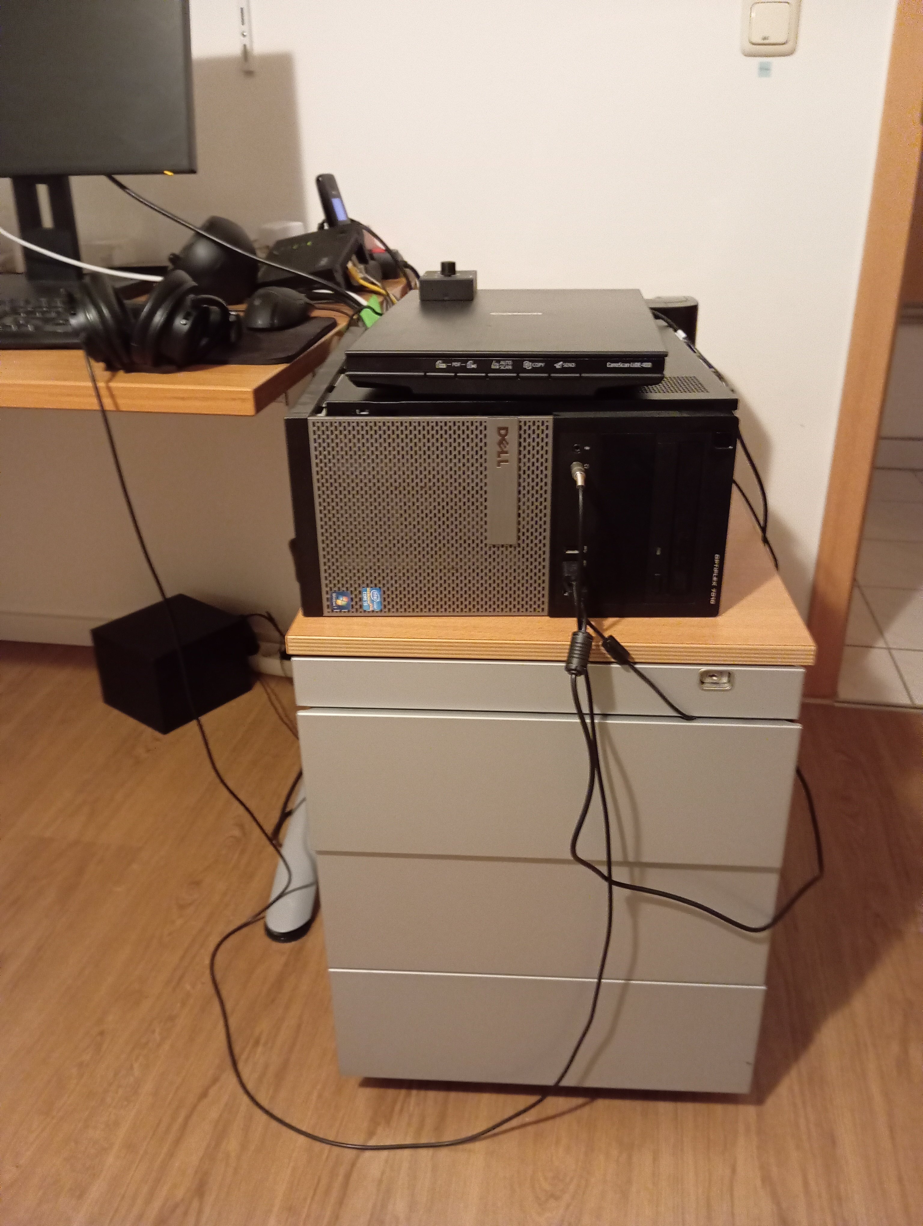

Ich haette Hemmungen, das Case auf diesen Rollcontainer zu STELLEN, denn im Zweifel stürzt der Rechner auf den Boden wenn er umkippt...
Schönes Video zu dem Case:
Am Ende sieht man, die Luft wird von unten angesaugt und geht nach oben und nach vorne wieder raus. Vielleicht spielt die rechte Seite doch nicht so eine große Rolle für den Airflow? Oder ich Stelle es eben doch.
@Langi1
Kann man die Füße abmontieren?
Am Ende sieht man, die Luft wird von unten und vorne angesaugt und geht nach oben und nach hinten wieder raus. Vielleicht spielt die rechte Seite doch nicht so eine große Rolle für den Airflow? Oder ich stelle es eben doch.
@Langi1
Geht schon. Du musst halt schauen. Wie der Airflow gesteuert wird.
Vorne ist das A3 relativ zu. Da zieht das Netzteil auch max. Seine Luft.
Wenn du es legen willst, würde ich hinten zur CPU rein und oben raus.
Ich glaube die Füsse sind genietet, zumindest hab ich auf die schnelle keine Schrauben gesehen bei mir.
Schau dir vielleicht mal die Tower Gehäuse von thermaltake an.
Reaktionen: polizei
Warum sollte der PC vom Rollcontainer fallen? Stößt du häufig dagegen oder rennende Kids?
Schubladen aus dem Container entfernen und dann von innen mit zwei kleinen Gewindeschrauben das Gehäuse festschrauben?
Hast dann halt zwei Löcher im Rollcontainer, falls der PC dann mal woanders hinkommt.
Thermaltake hat auch schöne. Aber das A3 ist einfach noch schoener mit der Holzfront. 😁
Bitte schau doch noch mal. NAch ob die Füße wirklich genietet sind. Wenn. nein ist das Teil gekauft 🤩
Der wird auch bewegt zum Staub saugen
Bin handwerklicher analphabeth 🫣
Gut, da gäbe es ja alternativen zu. Füsse "festkleben" bzw, so ne Antirutschmatte (so Zeugs) drunter. Da gehört schon SEHR viel Schwung dazu.
sieht wirklich so aus. Allerdings drehe ich mein Gehäuse samt Innenleben nun nicht auf den Kopf um deine Frage 100% zu beantworten ;)
In den Container würde ich keinen PC stellen.
Anmerkung:
Hab gerade gesehen, die Holzfront ha ja im Gegegnsatz zu meiner weissen Front einen Mesheinsatz. D.H. der Airflow sollte besser ein, vor allem, wenn du es hinlegst.
Insofern darfst du dich nur nicht an den Füssen stören ;)
Reaktionen: polizei
Hast mich überzeugt. 😋 Ich lege mich auf das A3 fest. Irgendwie wird das am Ende schon passen.
Sehr schönes Gehäuse, musst du das überhaupt hinlegen? Es ist ja recht niedrig und sollte, im Vergleich zu einem typischen Tower, eigentlich auch wesentlich schwerer umfallen.
Hab mir meine verhältnisse und die Masse nochmal angesehen. Vielleicht kann ich es auch stellen. Zur Not mit solchen Gummimatten (#26).
