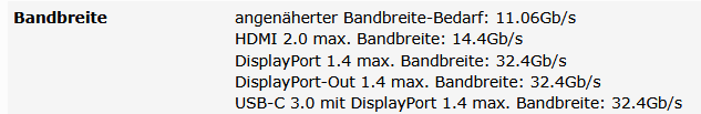

Das sollte leicht möglich sein, der WQHD Monitor @ 100Hz braucht grade mal 11Gb/s von ~32Gb/s
Wäre ja sonst auch Blödsinn einen Monitor herzustellen mit DP out wenn die Bandbreite dafür nicht reicht oder?
Wer die Bandbreite nachrechnen möchte, diesen Rechner kann ich empfehlen (liefert genau die Angaben aus dem Datenblatt):
https://linustechtips.com/topic/729...&V=1440&F=120&calculations=show&formulas=show
