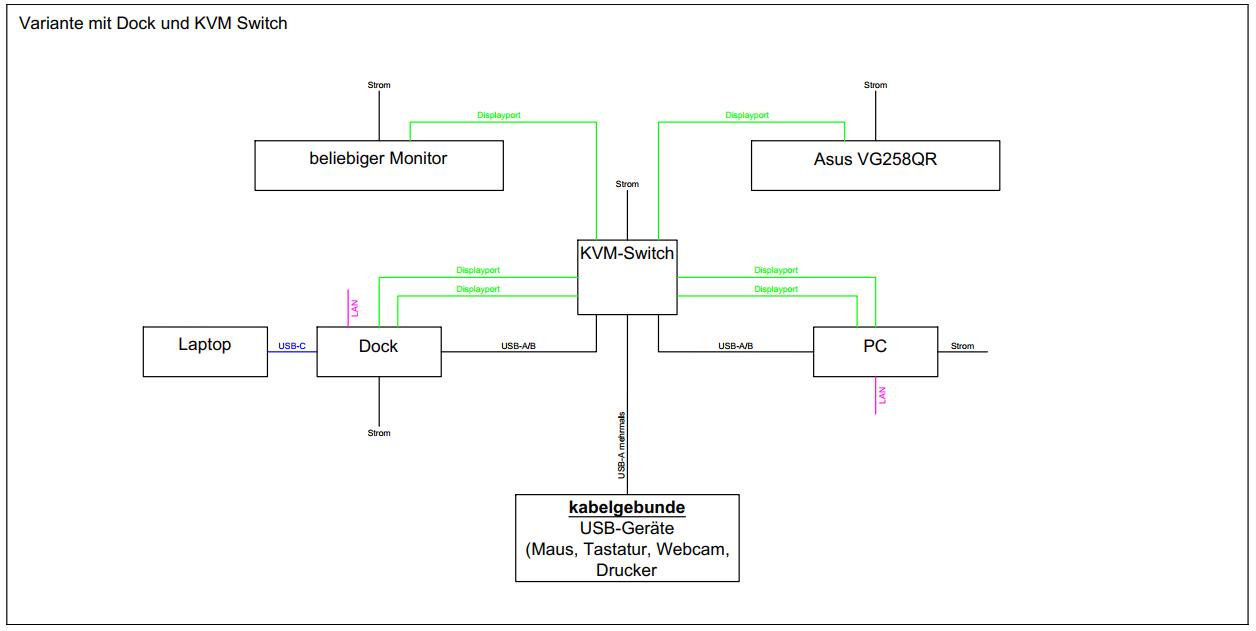

Du hast im Prinzip zwei Möglichkeiten, die billige und die teurere:
  • Bei der billigen steckst du einfach die Dockingstation per Hand zwischen deinem PC und deinem Laptop hin und her. Die Dockingstation ist eigentlich nichts weiter als eine Art aufgepumpter USB-Hub und funktioniert deshalb auch am PC. Für Videoausgabe muss der USB-Port am PC allerdings Bildausgabe via USB unterstützen.
  • Bei der etwas teureren Variante besorgst du dir einen KVM-Switch, an dem Monitor, Maus, etc. angeschlossen wird (ggfs. USB-Hub dazu holen, um genug USB-Ports zu haben). Auf der anderen Seite des Switches werden dann in jeweils eigenen Sektionen der PC und die Dockingstation angeschlossen. Per Kopfdruck am KVM-Switch kann man dann durchschalten, ob die angeschlossene Peripherie zum PC oder Dockingstation durchgeleitet wird.
    Du musst aber genau darauf achten, welche Anschlüsse du wo brauchst. Der PC kann vielleicht einen Monitor nur per Displayport anschließen und der Laptop nur per HDMI, etc.
    Hier gibt es eine große Auswahl an KVM-Switchen.

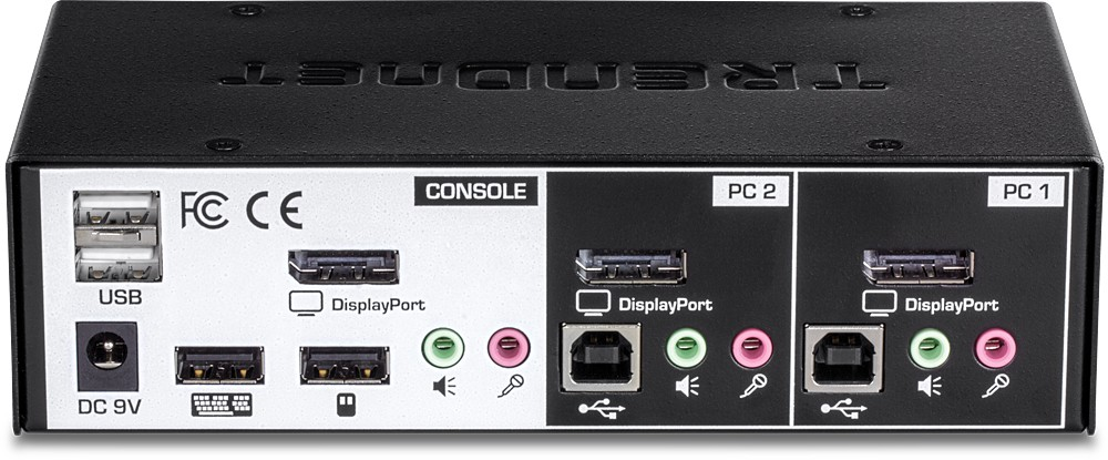

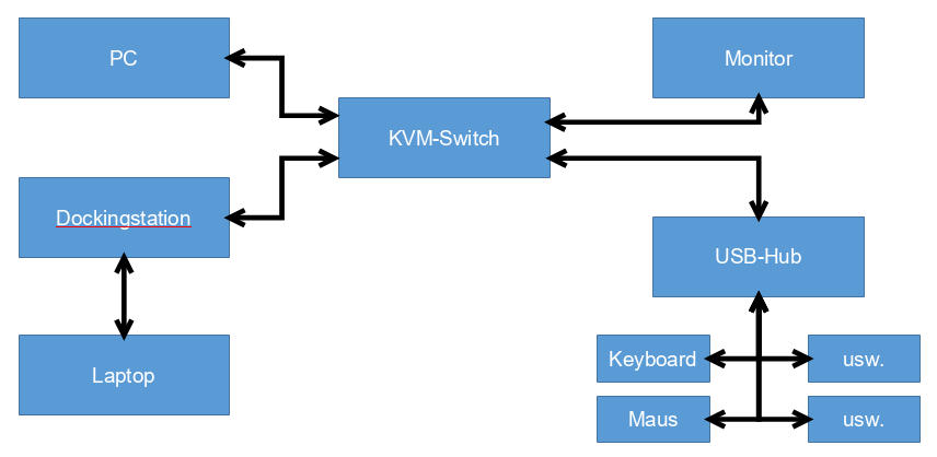

Hier mal ein Beispiel (ich habe jetzt einen x-beliebigen KVM-Switch genommen, dieser hier kann nur mit einem Monitor arbeiten):
Bei PC 1 und PC 2 steckst du jeweils deinen PC und die Dockingstation an. Links im hellen Bereich schließt du den Monitor, Maus, etc. an. Auf der gegenüberliegenden Seite des Switches kann man per Tasten* umschalten, ob der Console-Teil mit PC 1 oder PC 2 verbunden wird.
* Es gibt auch KVM-Switches, die einen Taster an einem langen Kabel haben, sodass die Box unterm Tisch oder so stehen kann. Andere haben sogar Fernbedienungen.
Viele KVM-Switches bieten Hotkeys und koennen damit direkt ueber Tastaturbefehle umgeschaltet werden (z.B. mit Scroll Lock). Deshalb eher eine persoenliche Vorliebe wie Du bei solchen Modellen umschaltest (Hotkey, Tasten am Switch oder Fernbedienung).

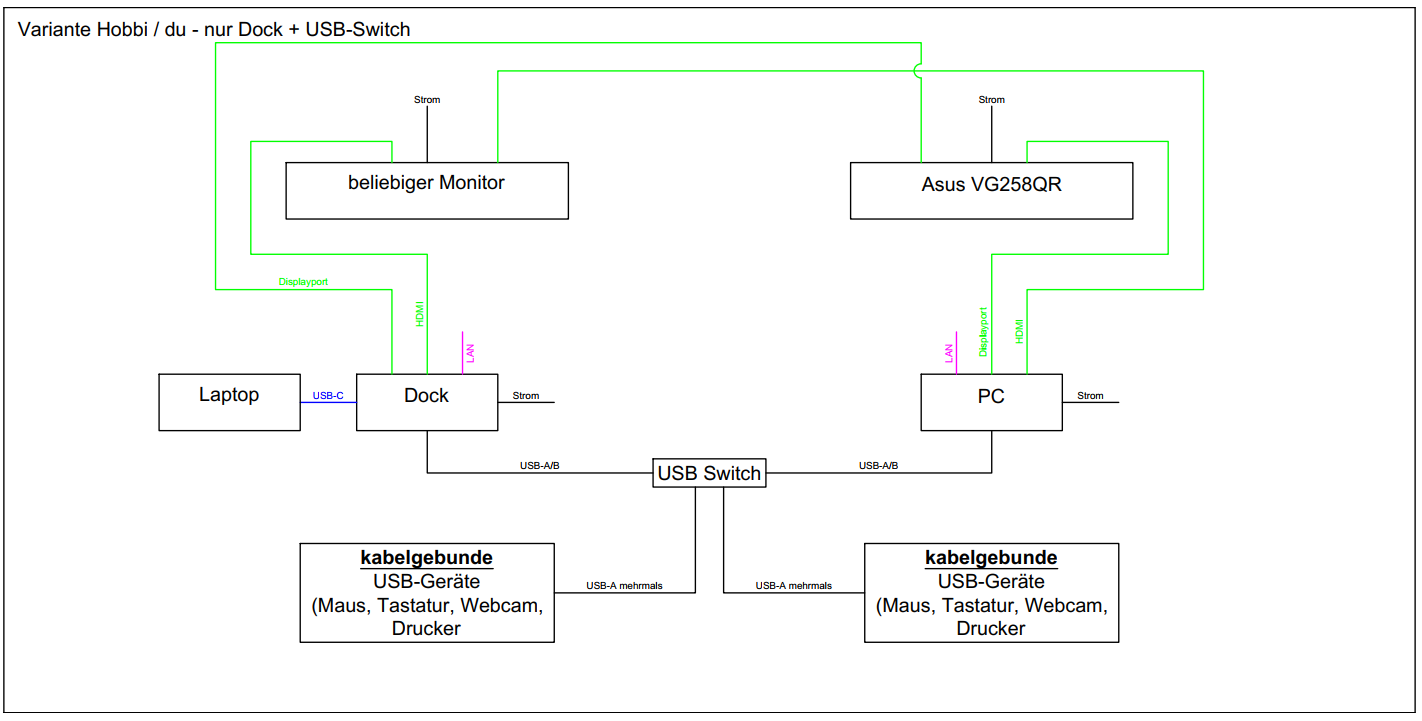

a)
Nur USB Switchen und die Monitore jeweils direkt an Laptop und PC anschließen. ggf. hinterm Laptop erst noch ein Dock.

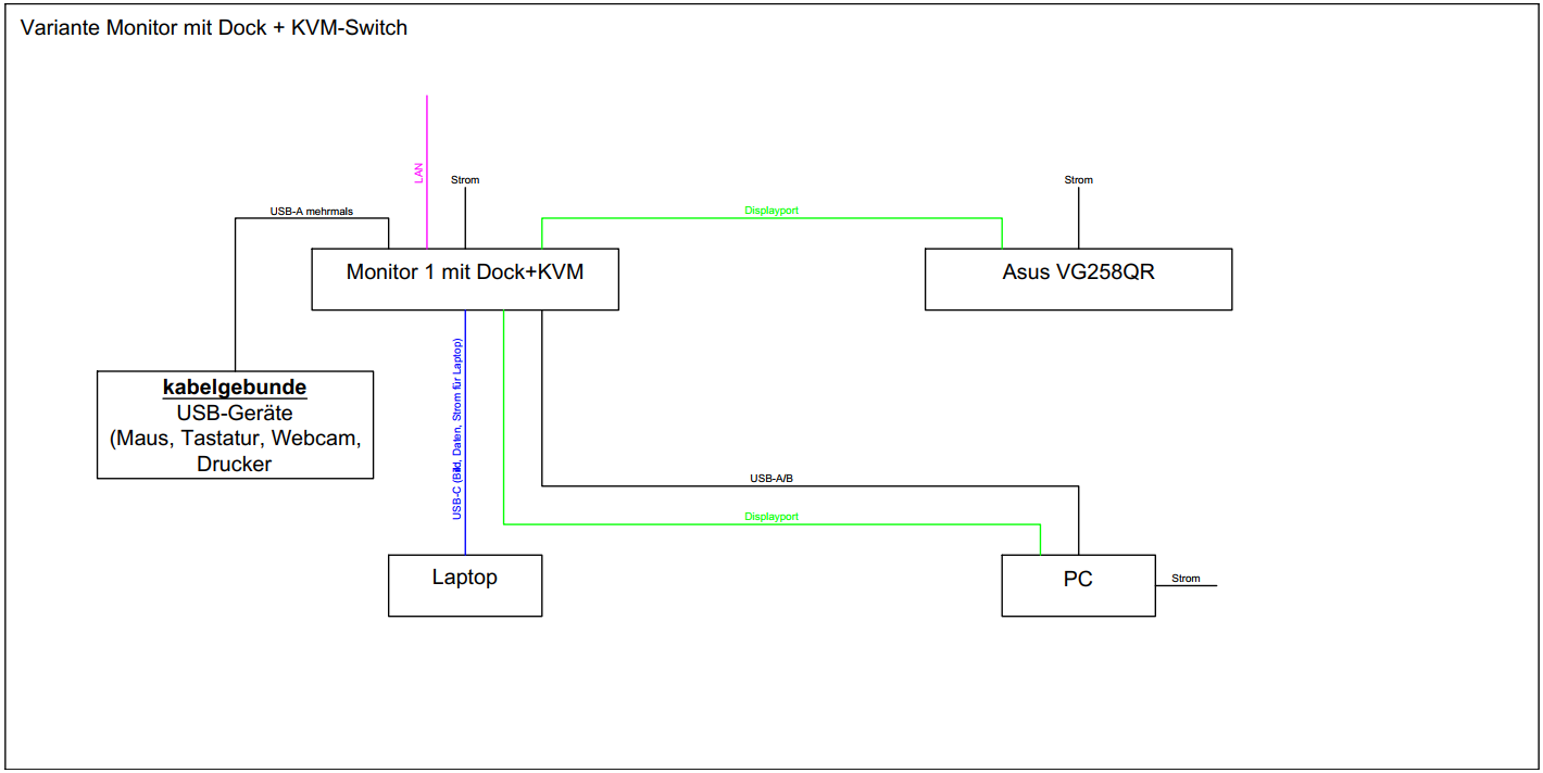

d) neuer primärer Monitor mit Dock und KVM-Switch Funktion und Displayport out woran der bisheriger Monitor in DaisyChain angehangen werden kann.
Gerade wenn sowieso ein weiterer Monitor gekauft werden soll, sind solche Monitore mit diesen Funktionen zwar teurer als ein gleichartiger Monitor ohne solche Funktionen, aber bei weitem billiger als Monitor + externe Dock/KVM-Switche.

Ja einen riesigen. Monitor mit KVM Switch kaufen und im besten Fall brauchst sonst gar nix.

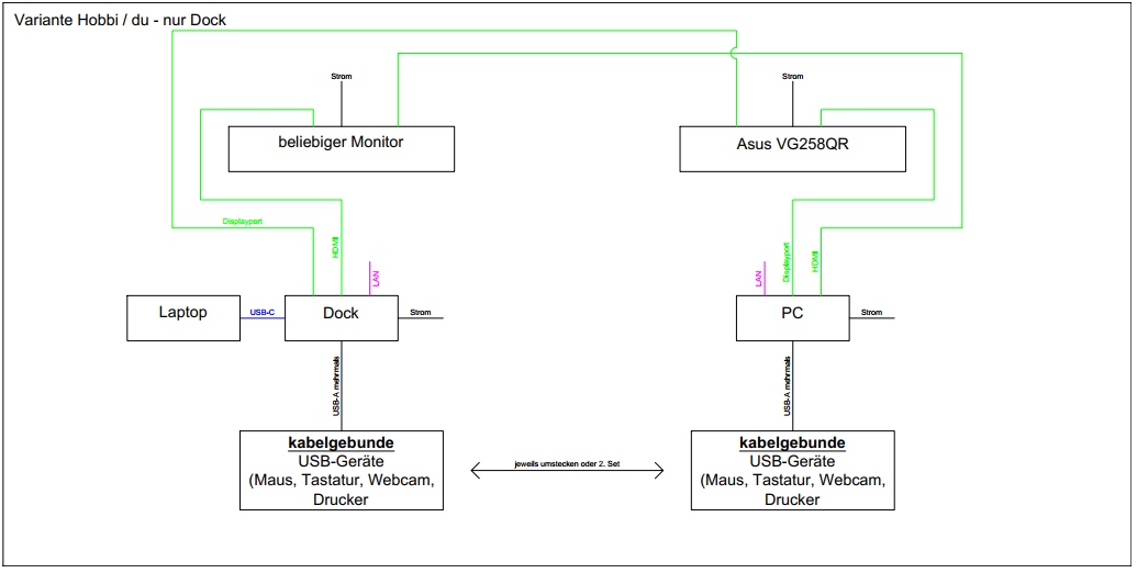

1. von welchem Asus VG258 reden wir? Welche Buchstaben hat der hinten raus?
Ich gehe bei folgenden Überlegungen mal von
https://geizhals.de/asus-vg258qr-90lm0453-b01370-a1909595.html
aus.
2. Monitore mit der Dock + KVM-Switch Funktion gibts schon ab 150€ (also Gesamtpreis für den Monitor), der Aufpreis bei Modellserien wo es de gleichen Monitor mal mit mal ohne die Funktion gibt bewegen sich im Bereich unter 50€. Das an sich ist also erstmal nicht so schlimm. Wie teuer ein Monitor wird, hängt natürlich von den Anforderungen drumherum ab.
3. definiere bitte genauer was dein Monitor können soll. "so wie der bisher noch nicht 100% definierte Asus" reicht nicht ganz. ;)
Bei dem Asus scheint es ja ein 24" FHD zu sein. Soweit so unspektakulär. Es ist aber wohl ein Gaming Monitor mit hohen Hz. Dafür aber TN Display. Also Displayqualität ist eher mies - die zu erreichen ist also kein Problem :D Dafür ist er schnell. hier kommen wir ein bisschen in ein Problem.
Das Problem gilt aber gleichermaßen wenn wir über Monitor DaisyChain oder auch externe Dock/KVM-Switche reden. Hohe Hz brauchen Datenbandbreite und die vorhandene Bandbreite muss dann für mehrere Monitore ausreichen.
Also. Was genau sollen deine beiden Monitore können?
reden wir weiter über 24"? reden wir weiter über FHD? wie wichtig sind die hohe Hz Zahlen? Und damit meine ich nicht, dass wir zurück auf 60Hz müssen, aber in einem DaisyChain bzw. doch Dock/KVM-Switch Szenario würde es eher auf 2x 120Hz hinaus laufen. (also sprich, wenn wir Daisychain machen, dann kommen auch beim Asus als 2. Monitor wahrscheinlich nur 120Hz an.)
https://geizhals.de/acer-business-b8-b248ygbemiqprcuzx-um-qb8ee-g01-a3429414.html?hloc=de
https://geizhals.de/acer-business-b8-b248yebemiqprcuzx-um-qb8ee-e01-a3399178.html?hloc=de
https://geizhals.de/dell-ultrasharp-u2424he-210-bkjf-a3067549.html?hloc=de
wären Kandidaten als 1. Monitor
Bei der Überlegung 2. Monitor solltest du in dich gehen, ob dir der optische Eindruck von 2 unterschiedlichen Monitoren wirklich egal ist, oder ob dich stört, wenn die Monitore sowohl von der Gehäuseform unterschiedlich aussehen, als auch die Bilddarstellung wird anders aussehen, egal welchen 2. Monitor wir aussuchen. Allein dadurch dass dein Asus ein TN Display hat und alles was wir jetzt neu kaufen IPS oder VA Displays sein werden. Du wirst ein deutlich unterschiedliches Bild haben.
Den einen Leuten ist sowas egal, die nächsten treibt sowas in den Wahnsinn. Also vorher nochmal drüber nachdenken. ;)
ggf. ist es auch eine Option 2 neue gleichartige zu kaufen. z.b. 2x so nen 120Hz Dell U2424HE oder U2724DE
Von der Monitorauswahl ein bisschen einfacher wirds, wenn man überlegen würde statt 2 Monitore auf einen großen Breitbildmonitor zu gehen. Da sparen wir uns das ganze MST, Daisychain, usw. Zeugs.
Die Auswahl dann ist groß:
https://geizhals.de/?cat=monlcd19wide&xf=11941_21:9~11941_24:10~11941_32:9~11963_144~11967_xUSBCmDP~12021_KVM-Switch~14816_65
ansonsten bliebe weiterhin die Möglichkeit hinterm Laptop erstmal ein Dock. Natürlicherweise würde sich dann
https://geizhals.de/lenovo-thinkpad-universal-thunderbolt-4-dock-40b00135eu-a2567299.html
anbieten.
und hinter dem Dock geht man mit USB+ 2x Displayport auf der einen Seite und USB++ 2x Displayport vom PC aus in ein KVM Switch
https://www.kvm-switch.de/de/sprach...itch-mit-kabelfernbedienung-kc-kvm202dpu.html

Ich habe mal keine Kosten und Mühen gescheut dir alles aufzumalen.

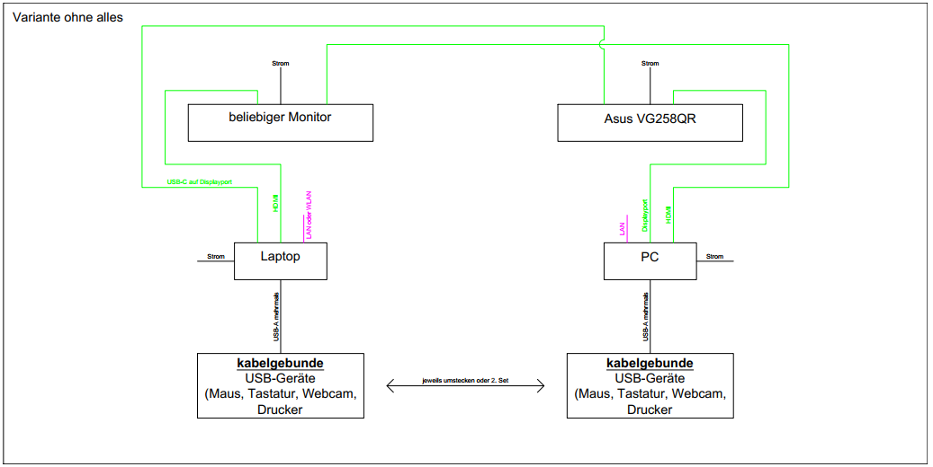

Wir hätten
Variante 1
ohne alles, kein Dock, kein KVM, alles immer an und umstecken. beliebiger 2. Monitor
sieht so aus:
Variante 2
kein Dock, kein KVM, beliebiger 2. Monitor. ein reiner USB-Switch
Variante 3
so wie du es zuletzt beschrieben hast von Hobbi Gedanken ausgehend.
ein Dock für den Laptop wo die Monitore angeschlossen sind, so dass wenigstens die nicht an und abgesteckt werden, der Rest aber ohne KVM oder USB Switchen, also immer alles umstecken oder 2. Set Eingabgegeräte, beliebiger 2. Monitor
Variante 4
wie zuvor nur zusätzlich mit nur-USB-Switch wie in Variante 2
Variante 5
Dock + KVM Switch
Varante 6
kombinierter externer integrierter USB-C Dock und KVM-Switch
Variante 7
Monitor mit integrierter USB-C-Dock und KVM-Switch Funktion
Variante 4 bis 7 ermöglichen grundsätzlich den geäußerten Gedanken
Azazure schrieb:
Ich will eigentlich nur, dass wenn Ich mein Notebook auf den Schriebtisch stelle, Ich meine Tastatur, meine Maus und Bildschirm ohne großes Tamtam verbinden kann, und wenn mein Notebook nicht da ist, alles an meinem PC funktioniert.
weil eben nur 1x USB-C am Laptop anzuschließen ist. nur mit unterschiedlich eleganter Verkabelung hinten raus. und unterschiedlichen Kosten.
Aber du siehst auch: Variante 7 ist eben am elegantesten was die Anzahl der beteiligten Geräte aufm Tisch und Kabel rund um den Tisch angeht. Und unter dem Gesichtspunkt,d ass sowieso ein weiterer Monitor gekauft werden soll, ist es zeitgleich die günstigste Variante, weil kein extra Gerät, kein Dock, kein anderer Switch gebraucht wird.
Variante 6 ist am zweitelegantesten hinsichtlich Anzahl Geräte und Verkabelung, aber gleichzeitig die teuerste.
Alle Varianten gelten nur für kabelgebundene Tastaturen und Mäuse.
Deine Tastatur ist kabelgebunden?
Wie gesagt, willst du bei Funkmaus bleiben, brauchst du eine die mit mehreren Quellen gleichzeitig kann, wie z.b. die Logitech Unified Geräte.
Unten anhängend auch nochmal in größer und PDF.

species_0001 schrieb:
Variante 7
Variante 7 sieht ziemlich Idiotensicher aus, und bis auf meine Maus ist alles mit Kabel.
