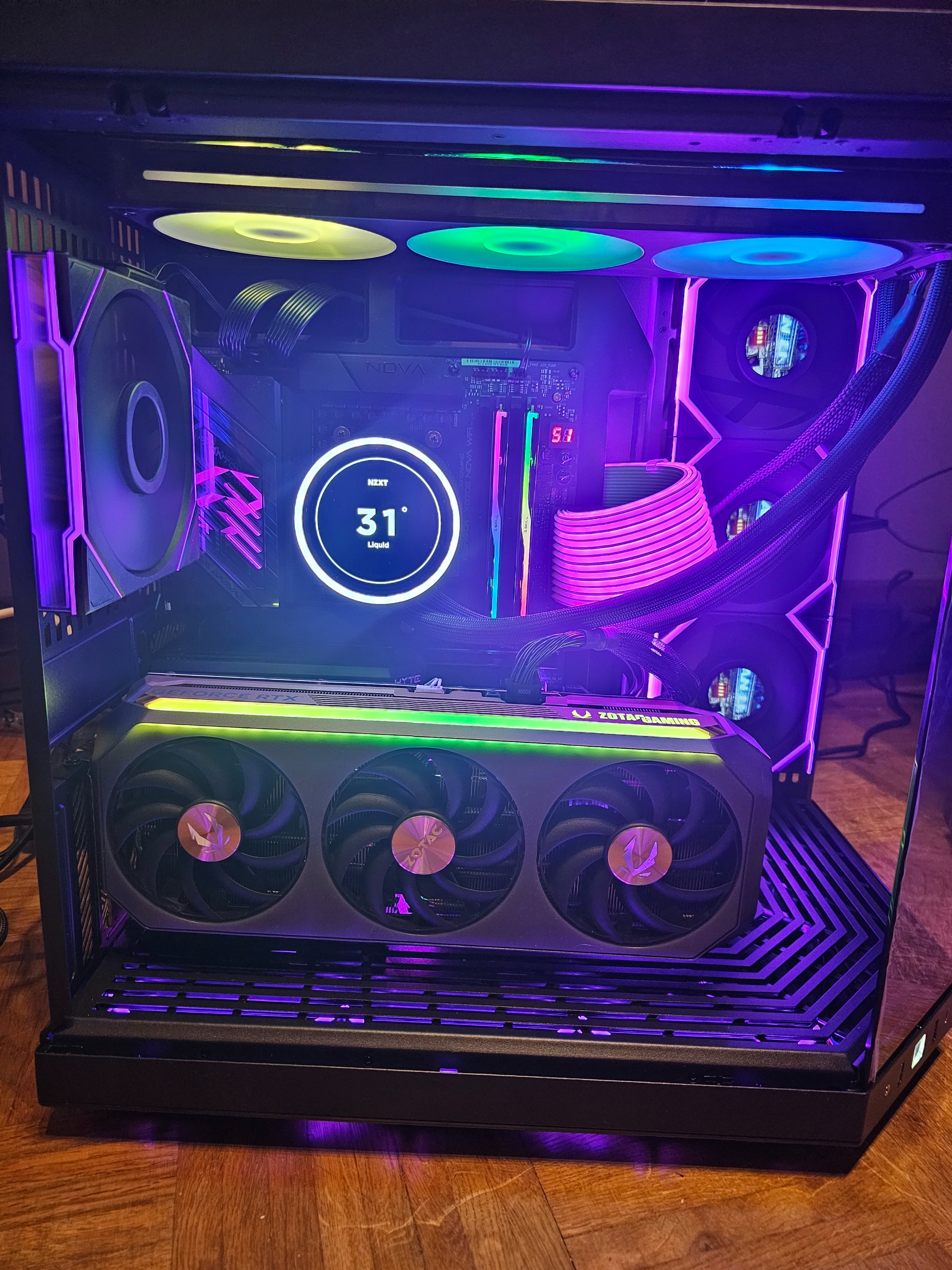

Anbei mal ein kleiner Einblick.
Allerdings wirds jetzt noch paar Tage gehen.
Werde auch die Lüfter hinten nochmal ausbauen vermutlich und umdrehen.
Müsste ich nicht dank Software, aber nervt mich das ichs falsch herum eingebaut habe und jetzt das display immer falsch rum startet xd

Danke für das Bild, hat doch optisch schonmal was. :)
Dann kannst du das System hoffentlich auch bald in vollen Zügen genießen.

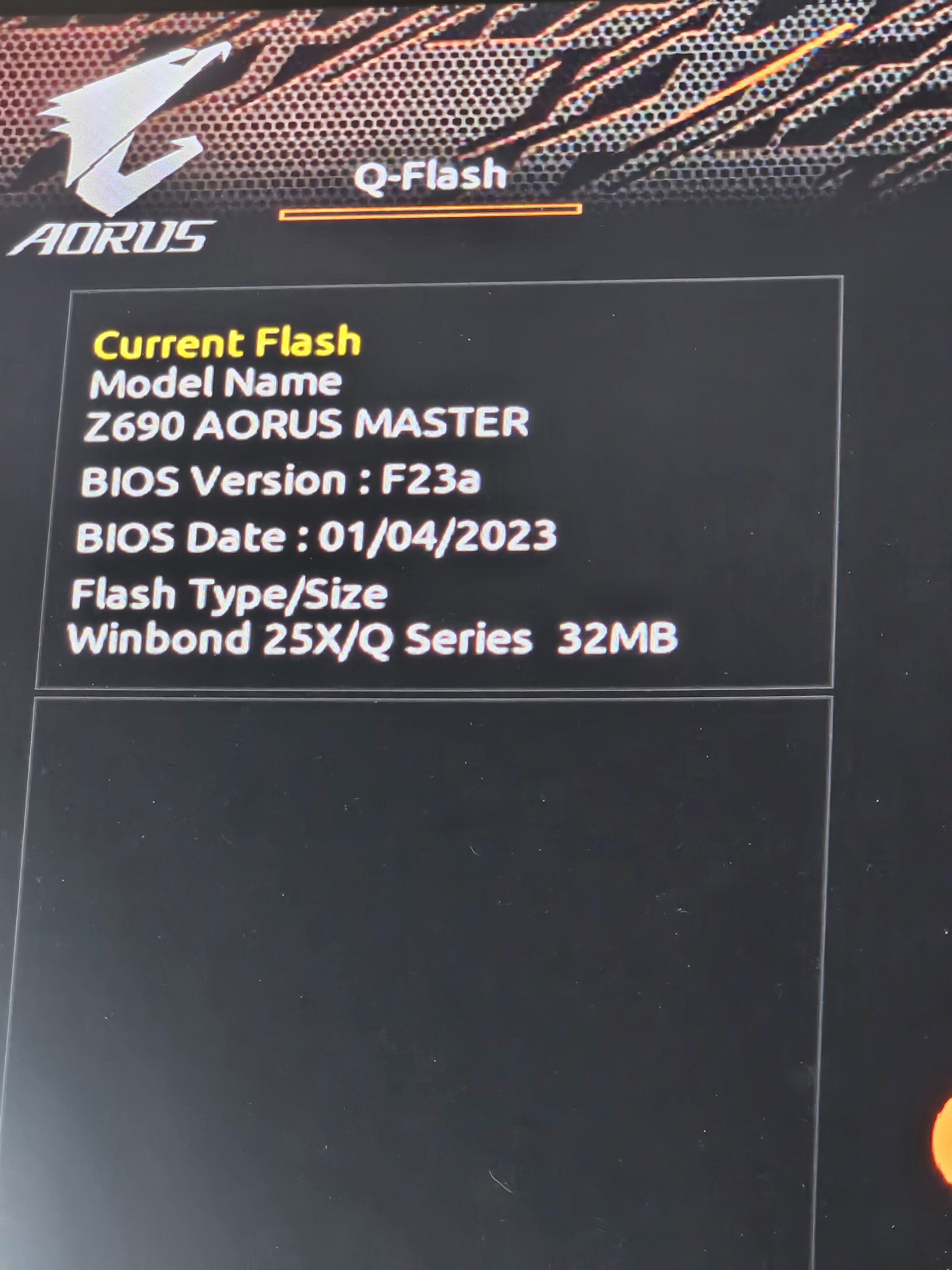

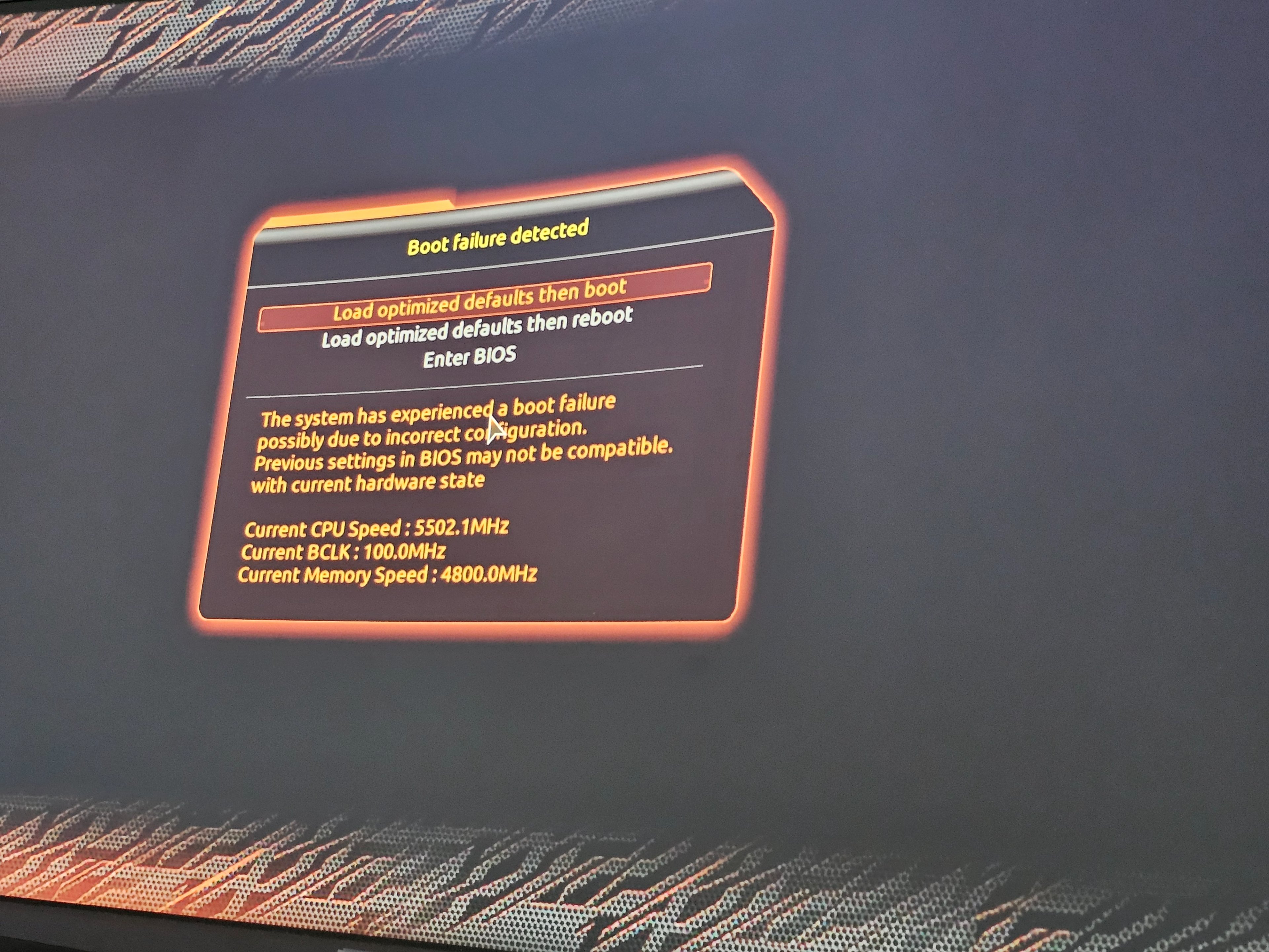

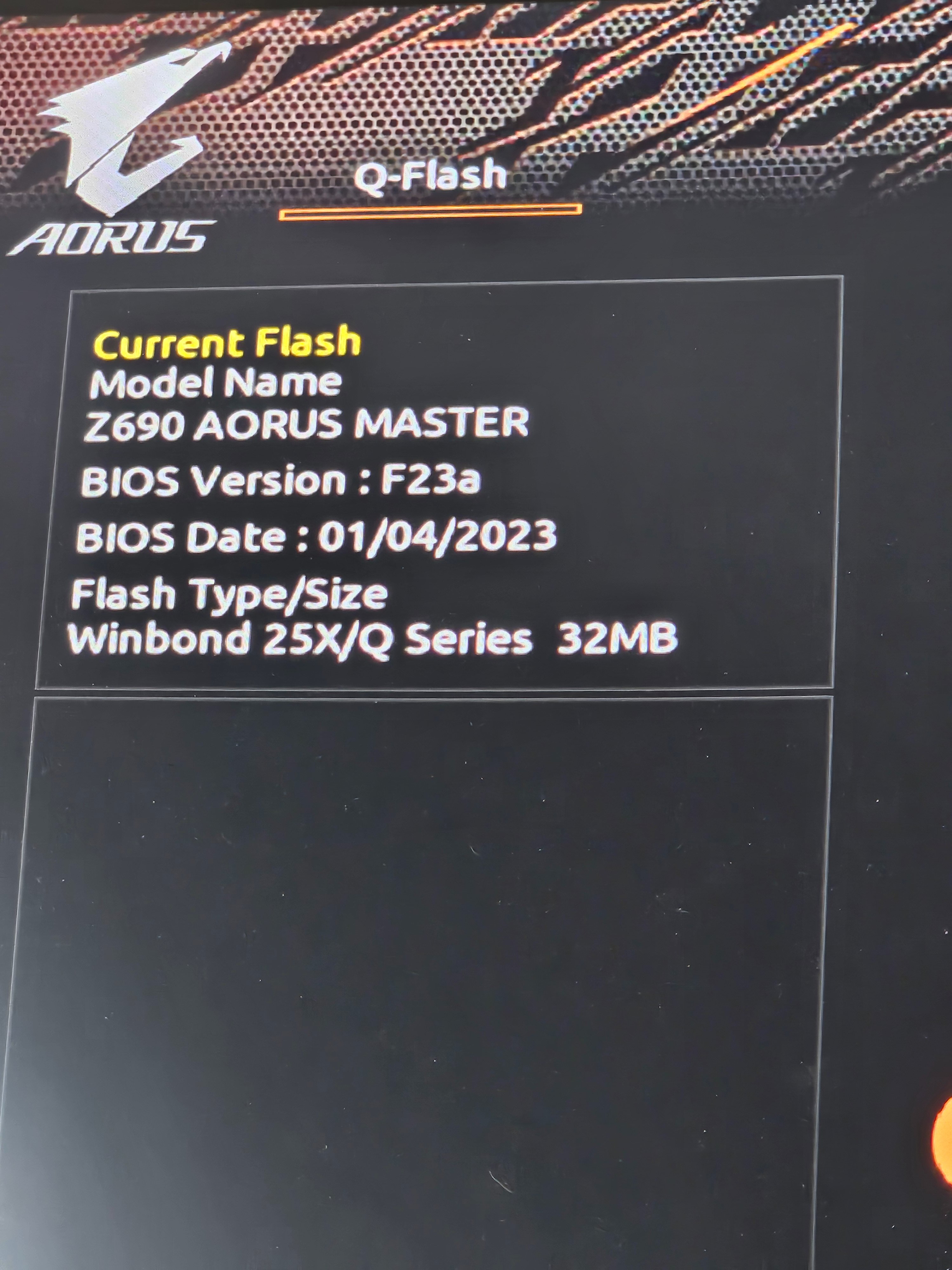

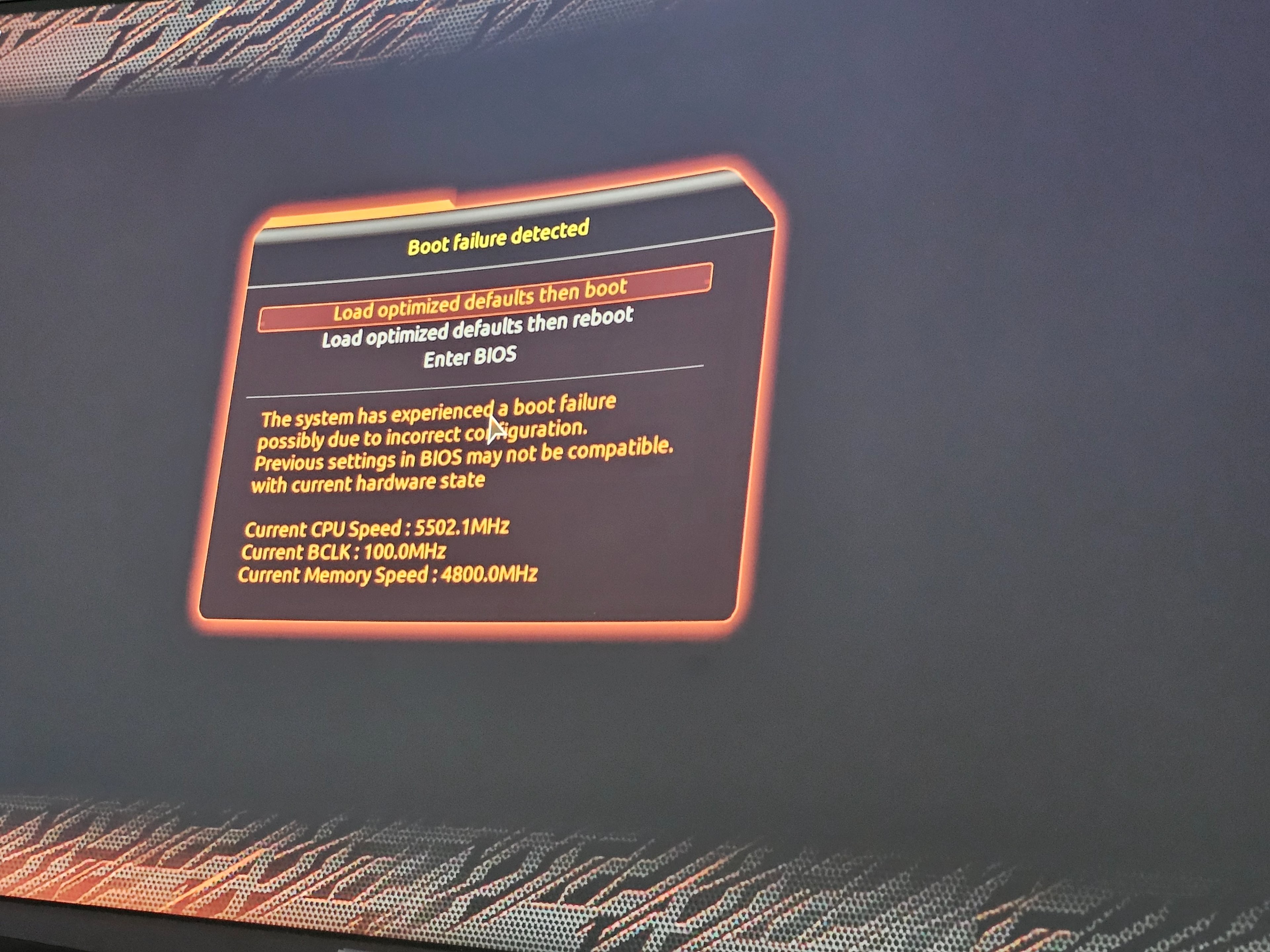

Wollte auch hier eigentlich nur das BIOS updaten , weil der PC verschenkt wird.
Aber seitdem spinnt alles total. Fährt kaum bis gar nicht mehr hoch, update führt er nicht durch. Bin total überfragt

Wo ist "auch hier"? Was ist das für ein PC? Was für ein Windows ist da drauf? CSM/Legacy Modus?
Windows 11 pronist installiert.
Ist der alte PC.
Er hat gemeckert das das BIOS veraltet sei und dachte mache das noch bevor ich windows neu drauf mache.
Und was meinst du mit csm/legacy?
Ich kann leider nicht hellsehen, was für sachen in deinem alten PC verbaut sind.
Aber mein Tipp: Du hast entweder das windows auf dem alten PC mit dem alten MBR-Partitionsstil installiert, was im BIOS zwingend die Einstellung CSM-Modus oder Legacy-Modus zum booten voraussetzt. Nach dem BIOS-Update dürfte sich das auf UEFI/GPT Modus verstellt haben und die Kiste deshalb nicht booten.
Oder es ist umgekehrt: Du hast ein Windows mit GPT/UEFI Modus und nach dem Update steht es auf CSM/Legacy.
Windows 11 unterstützt btw. kein MBR, man sollte heute unbedingt in GPT installieren. Wenn du die Kiste ohnehin verschenken willst, dann kannst du ja auch (vorher daten sichern!) einfach mit nem Stick booten und Windows frisch installieren, dabei die Platte frisch formatieren. in GPT.
Musste selbst erstmal schauen, sorry.

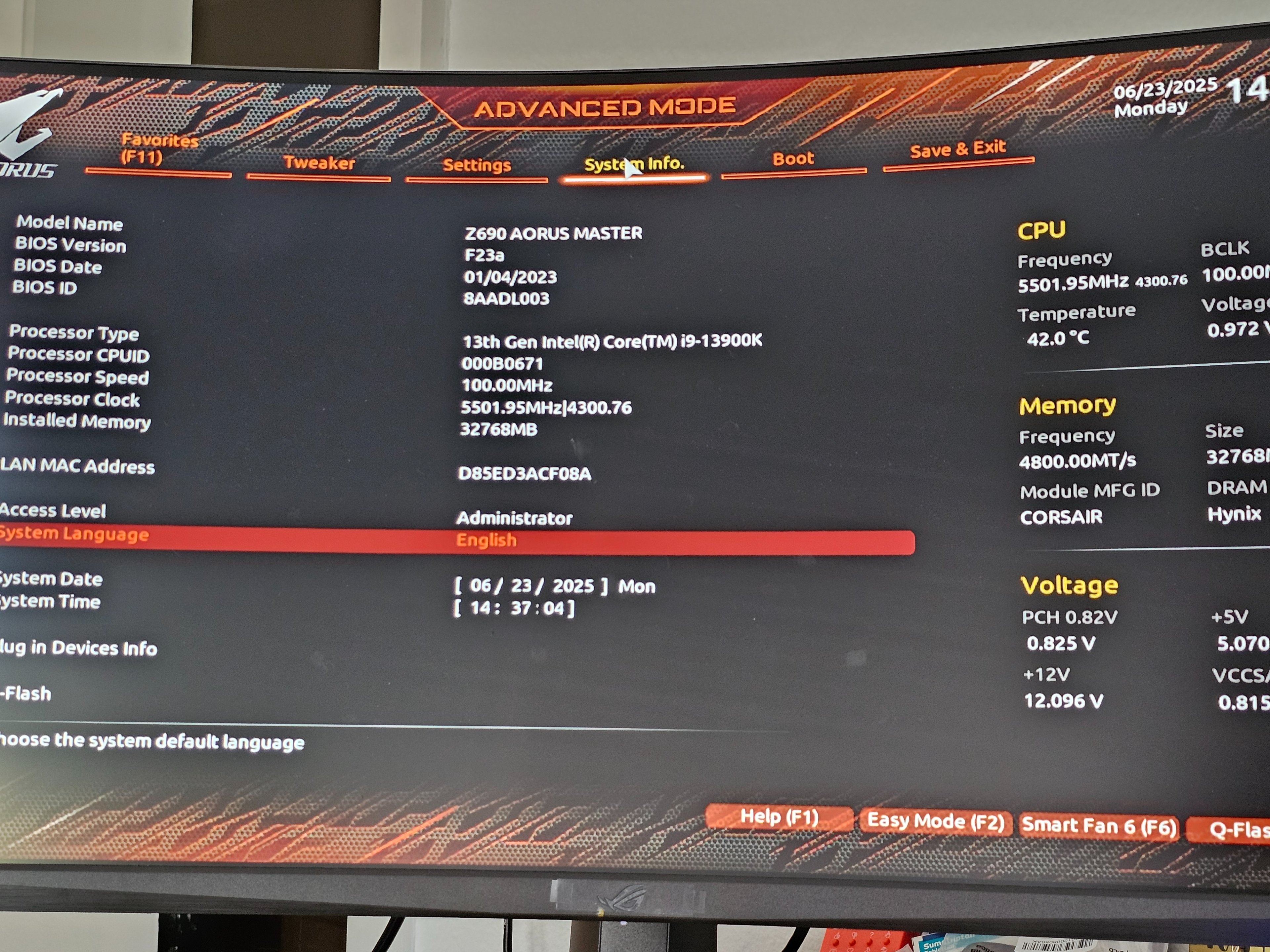

Sende mal noch das was ich gerade habe zum Pc
Da kann ich jetzt leider nicht viel dran erkennen, was das Problem lösen würde...
Ging mir erstmal drum was grob drin ist da ich bis eben ja nicht mehr ins windows kam.
Sollte ich denn erst Windows neu installieren und dann BIOS?Oder andersrum bzw egal
Egal. BIOS Update klappt halt auch ohne Windows. Windows kann rumzicken wenn man das BIOS Update weil das manchmal alle Einstellungen vergessen hat.

Muss mal schauen wieso er die Datei mal wieder nicht erkennt
Okay Problem gelöst...Danke für die Hilfe
Anscheinend sind 6400er RAM verbaut. Das alte BIOS hat das aber nicht richtig erkannt und wollte dauernd zwischen Standard, 6000 und 6400 im xmp wechseln und ist gecrasht.
War aber auch selbst der meinung das 5.600 oder 6.000 verbaut sind nicht 6.400
Naja BIOS läuft zumindest wieder. Alles andere schaue ich dann später mal mit dem neu aufsetzen.
