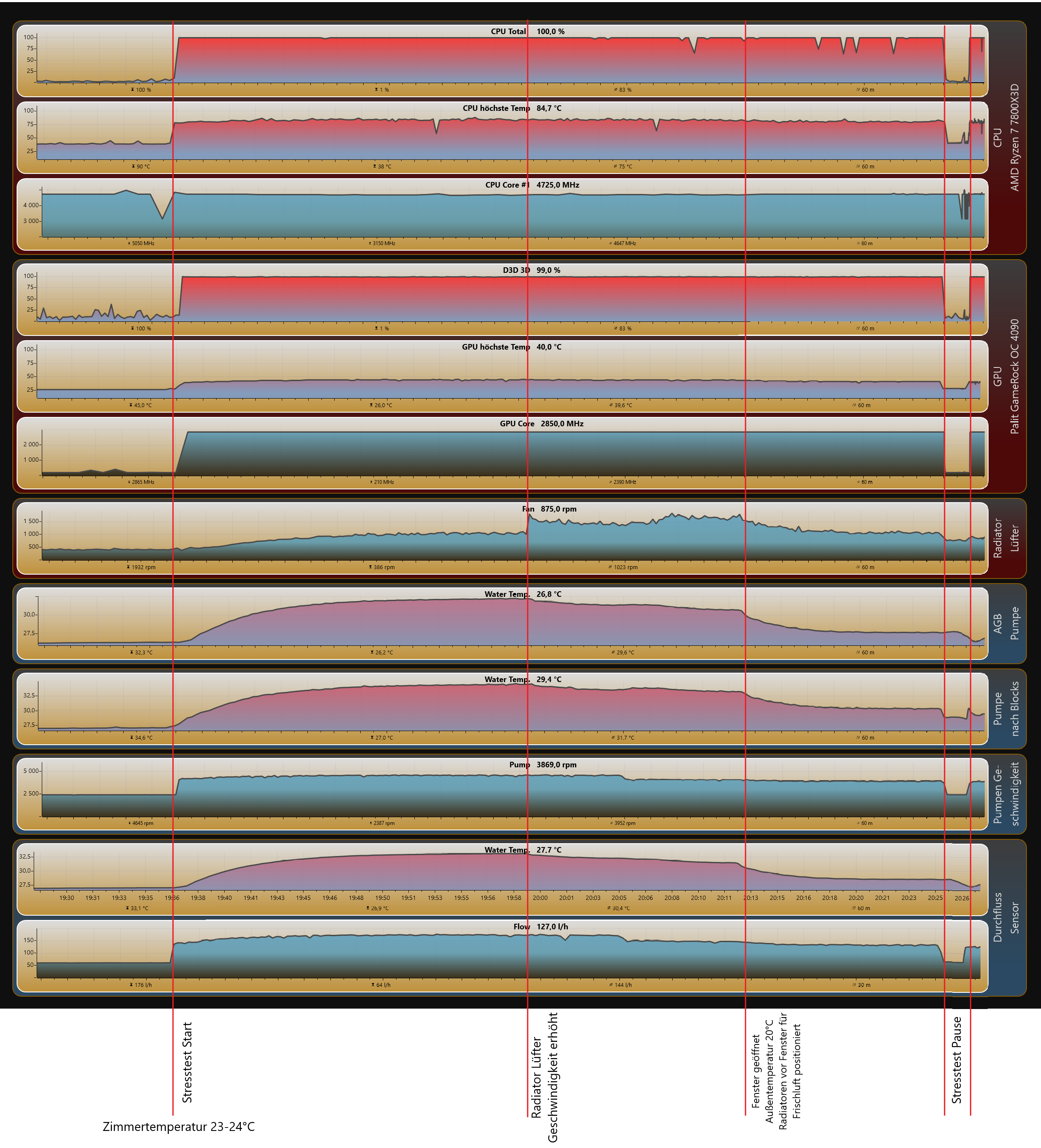

mittlerweile habe ich alles soweit zum Testen fertig und den PC mit dem notwendigsten in Betrieb.
Bei der Wasserkühlung gefallen mit die Temperaturen der GPU wirklich sehr gut. Die gehen im Stresstest und Gaming nicht über 45°C.
Die CPU gefällt mir da leider weniger. Die erreicht Temperaturen bis zu 90°C (im Gaming 80°C). Sollte da bei einer Wasserkühlung die Temperatur nicht weniger sein?
Den CPU Block habe ich bereits abgenommen (Wärmeleitpaste war ok über das ganze Heatshield verteilt) und mit neuer Paste aufgesetzt. Temperaturen waren danach unverändert.

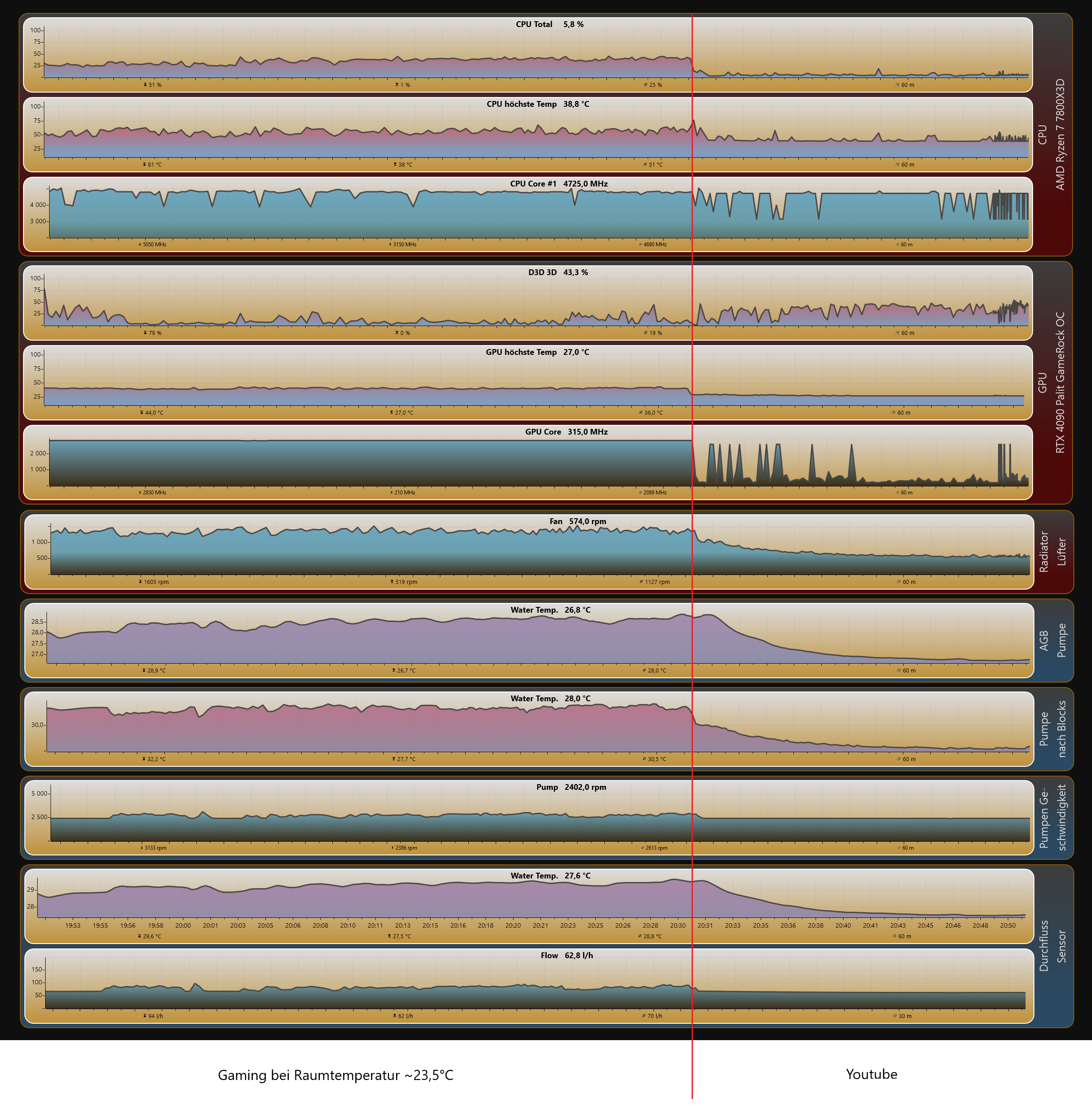

Im Anhang findet ihr Diagramme zu den Temperaturen (Zeitverlauf von 60 Minuten).
Erklärung Kreislauf & Temperatursensoren:
Der in der Diagrammüberschrif angezeigte Wert ist der aktuelle Wert ganz rechts im Diagramm.
Als erstes kommt die AGB-Pumpe mit Temperaturmessung. Anschließend läuft der Kreislauf durch CPU und GPU Block zur 2. D5 Pumpe. Mit ca. 8m Schlauchlänge wird der Kreislauf mit den Radiatoren gekühlt und vor dem AGB ist der Durchflusssensor mit Temperaturmessung positioniert.
Die Pumpengeschwindigkeit habe ich von der höchsten CPU & GPU Temperatur geregelt. Die Radiator-Lüfter werden von der Wassertemperatur abhängig geregelt.
Was haltet ihr von den Temperaturen?

OK, dann scheint das doch normal zu sein. War nur äußerst verwundert, weil die GPU jetzt richtig kühl läuft.
Die -20 all Cores habe ich jetzt gerade am laufen. Scheint die Temperatur um 2-1°C reduziert zu haben. Mal schauen ob ich wie hier noch weiter runter gehe...
