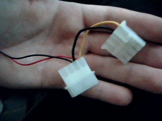

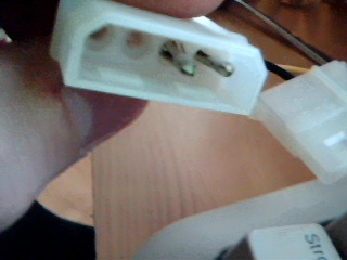

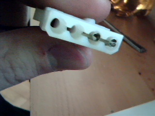

hab von meinem uralt pc den gehäuselüfter ausgebaut und weiss jetzt nicht, wie und wo ich das teil anschliesse. einfach an eine 4-Pin-Molex-Buchse? hätten die herren das teil nicht einfach an einen 2pin anschluss hängen können?

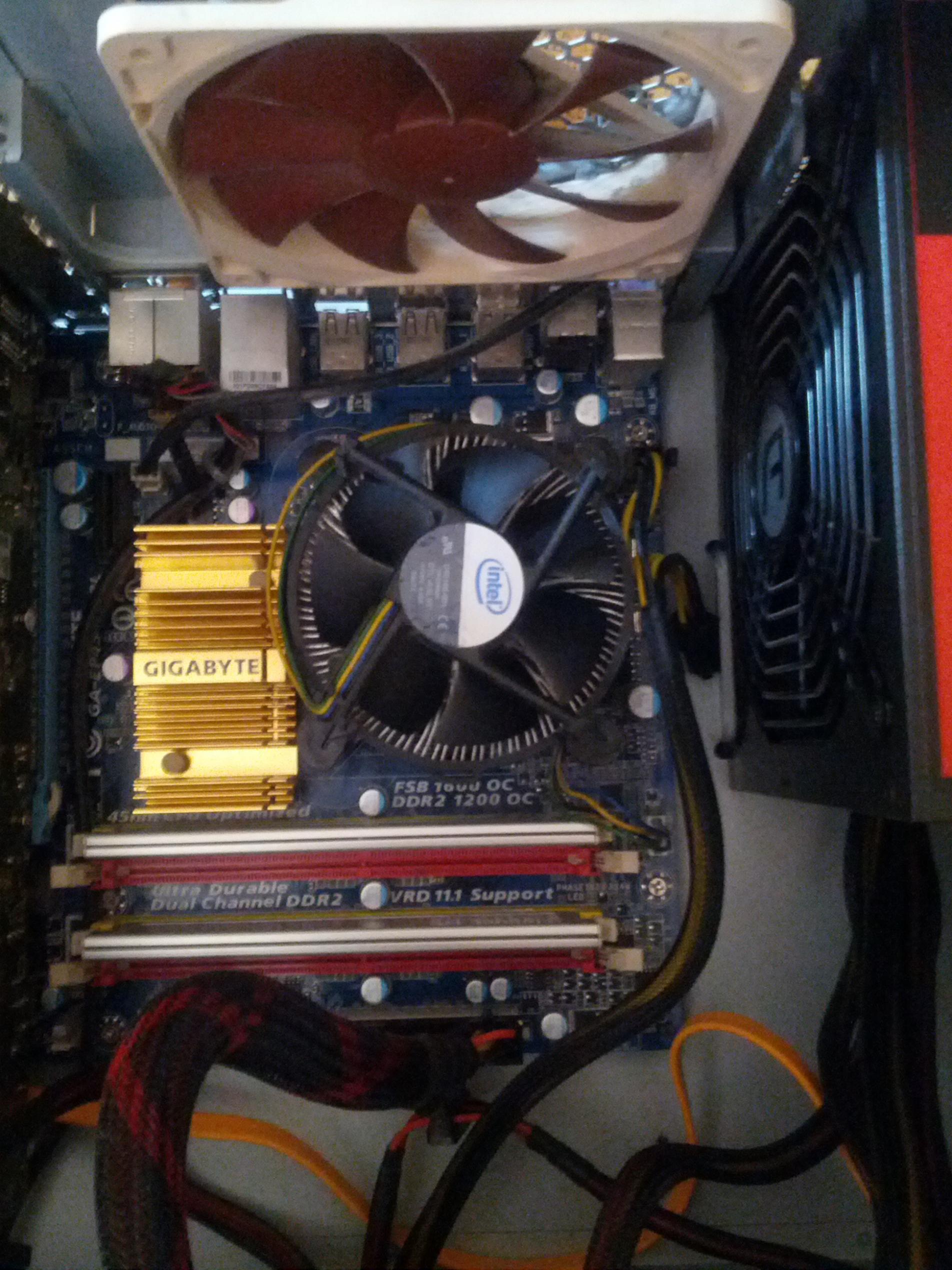

Lord Extra
Hab mein Board im Sammler nicht gefunden.
MB: Gigabyte EP43 DS3L (LGA 775)
CPU: Q6600
Darauf soll ein Mugen 3 gebaut werden. Das Gehäuse ist nicht das Problem. Hab ca. 18 cm von Mainboard zur Gehäusewand frei.
Reicht der Platz, ohne das die RAM-Bänke oder ähnliches beeinträchtigt werden?
Siehe Bild.
