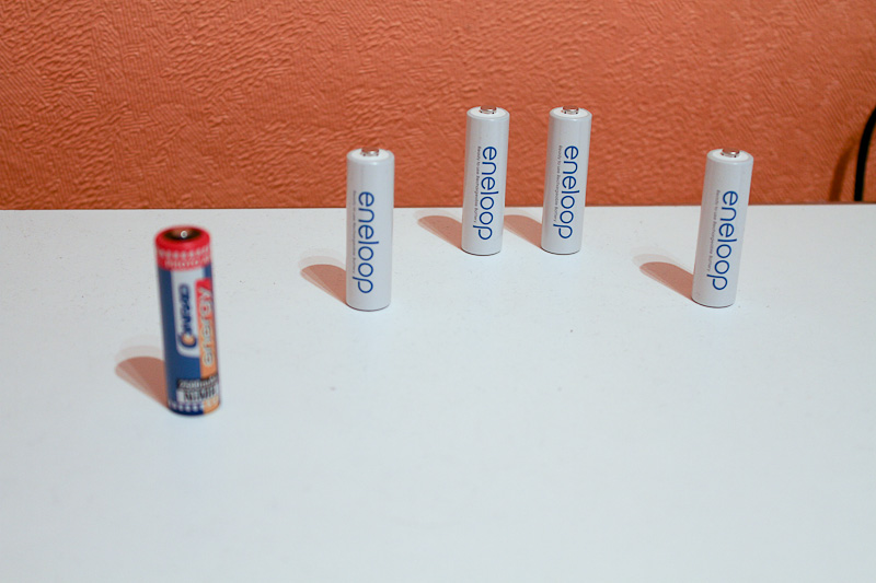

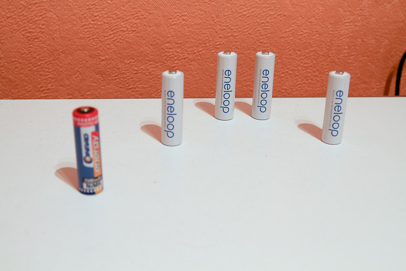

Dann probiere ich es nochmal.
Ein EF 17-40 L hat bei vollem Weitwinkel an einer Crop-Kamera die gleiche Wirkung wie das EF-S 17-85 an einer Crop-Kamera.
EDIT: Hier ein Bildervergleich. Beide Fotos jeweils an einer 1,6er Crop Kamera. Ein Bild mit dem EF-S 18-55 IS (nicht FF-tauglich) bei eingestellten 35mm und eins mit dem Tamron 28-75 (FF-tauglich!) bei ebenfalls 35mm.
Und du darsf jetzt raten welches Bild zu welchem Objektiv gehört.

Wie soll man etwas verstehen was kein Mensch erklärt?
Vielen Dank für den Beweis. :)
Ich war wirklich im Glauben, dass die Brennweite (bzw. die effektive Brennweite, dass sich das Objektiv nicht ändert ist mir klar ^^) nicht die selbe bleibt.
Dann brauche ich mir wenigstens keine Gedanken darüber machen, dass mir das 17 - 40 L nicht weitwinklig genug ist. :)
Werde meine anderen Posts einfach leeren, wenn ich hier zu Unwissen beigetragen habe.
