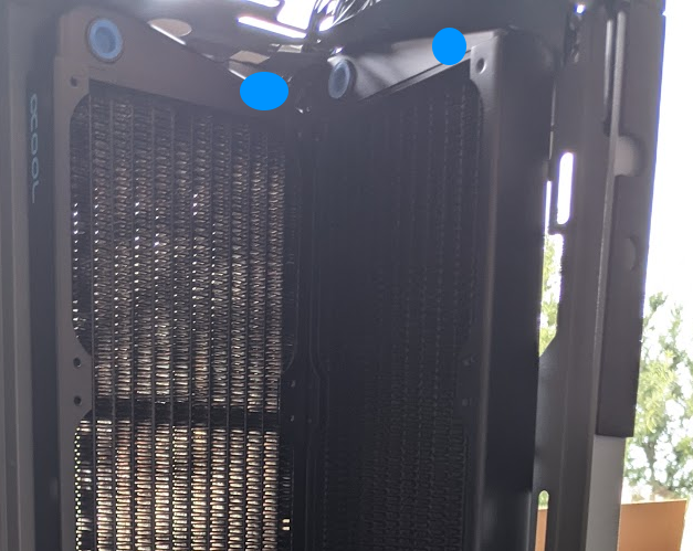

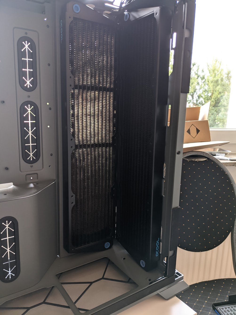

Mal sehen ob der 360er Radiator da auch noch anständig hin passt. Der kommt hoffentlich morgen.

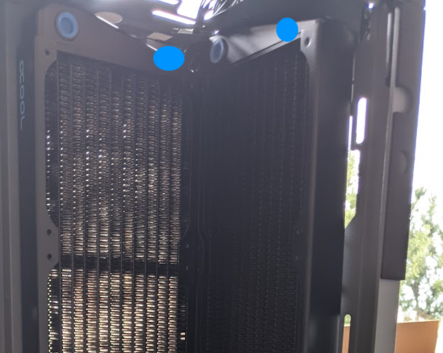

Was mir jetzt schon aufgefallen ist, dass in der Front die Schraubenlöcher nicht richtig passen da kann ich nur 2 pro Lüfter anschauben aber sollte trotzdem passen.

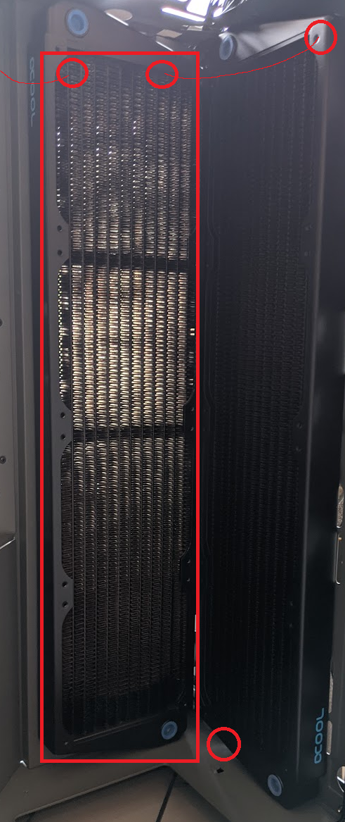

Also von einen der X-Flow 480er muss ich mich auf jedenfall trennen wenn ich den Fillport nutzen will. Den schicke ich zurück.
Ohne X-Flow wirst du bei Anbindung mit einem der Radis Probleme bekommen schätze ich mal...
Außer die beiden sind miteinader verbunden, also Flow vom Radi 1 ins Radi 2.
Wenn du auf alle Fittinge aufschraubst, wird der rechte Aus/Einlass am linken Radi den Ein/Auslass am rechten Radi blockieren, oder die Rohre / der Schlauch. Bedenke das....
PS: Außerdem kommen noch die Lüfter davor, d.h. man kann auch nicht nach unten ausweichen... DAS wird definitiv eine kleine Baustelle für dich....
Ich werde jetzt den seitlichen auf jeden Fall zurückschicken. Mein Plan war
Am X-Flow in der Front geht unten die Pumpe dran.
Vom oberen X-Flow Ausgang werde ich dann zu einem normalen 480er in der Seite gehen und von dort dann weiter Richtung CPU.
Den X-Flow in der Front werde ich dann drehen. Und über dem seitlichen 480er sollte ich dann noch genug Platz für einen 90° Winkel vom Fillport haben.
Ja dann gehts, wie gesagt vom Radi zu Radi geht es!

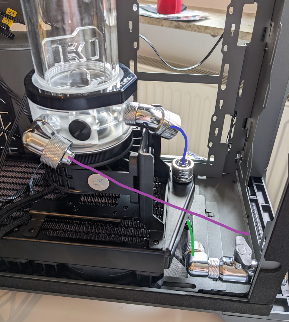

Hab jetzt mal ein wenig mit den Anschlüssen experimentiert:
So würde ich dann den Boden machen. Der Boden ist auch ein Alphacool X-Flow Radiator aber ein 360er.
Lüfter unten drücken Luft in das Gehäuse.
Lila ist der Pumpenausgang, der geht dann in den Front X-Flow Radiator.
Blau wäre das Ende meiner Loop, des geht dann wieder in die Pumpe. Fand ich erst ungewöhnlich weil ich kenne das von Bildern nur so, dass das Wasser von oben zurück in die Pumpe bzw. den AGB kommt.
Auf der Unterseite des "Endpunktes" würde ich dann mit grün zum Gehäuseoutlet verzweigen.
Auf der linken Seite des Bodenradiators würde dann der Grafikkartenausgang reingehen.

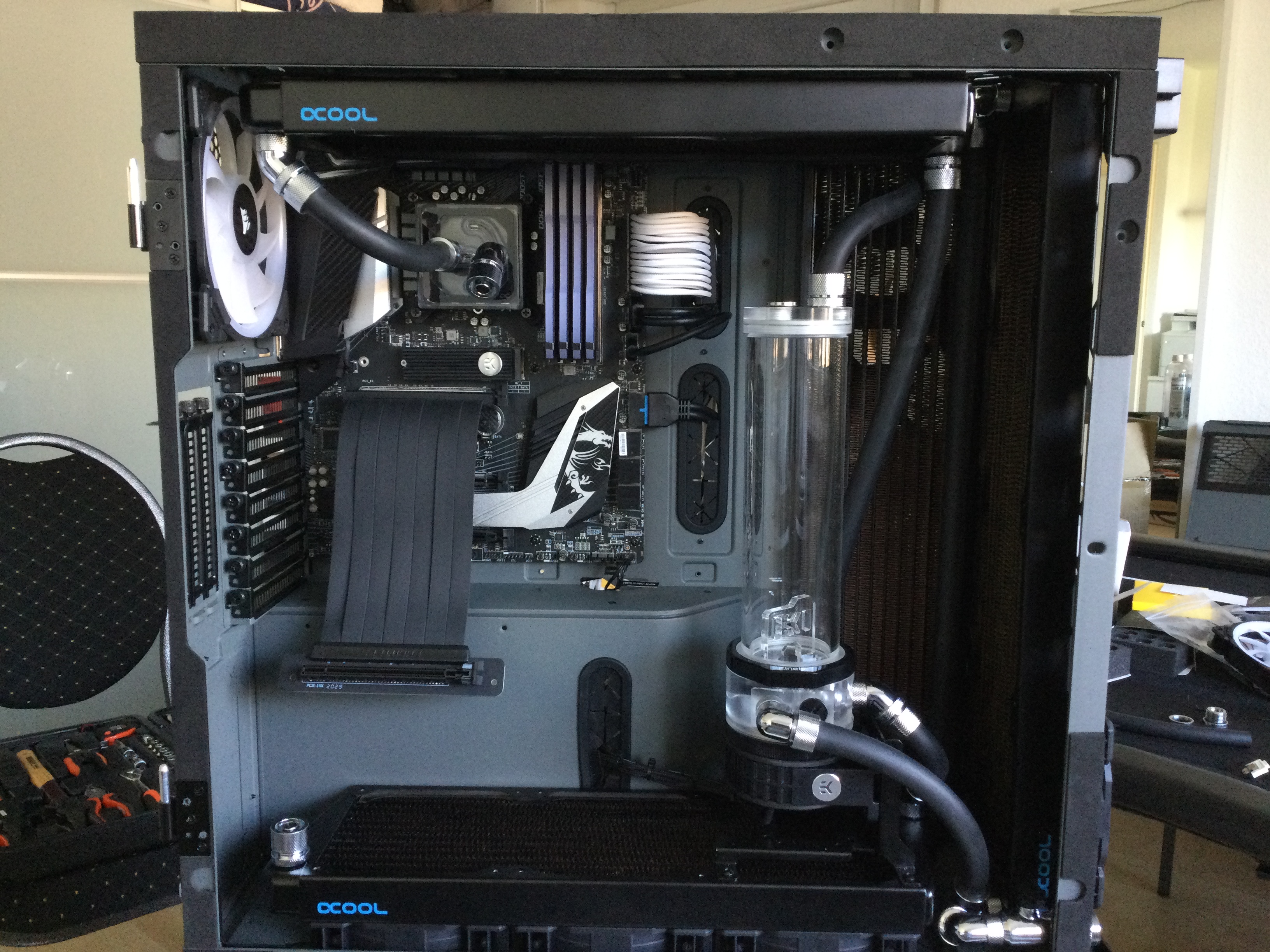

Ich bin mittlerweile etwas weiter. Dummerweise hab ich beim bestellen des GPU Wasserkühlers nicht aufgepasst und hab den falschen bestellt. Das heißt ich kann aktuell nicht weitermachen weil ich das nicht alles nochmal zurückbauen möchte. 14 Tage Lieferzeit ... ein Alptraum ...

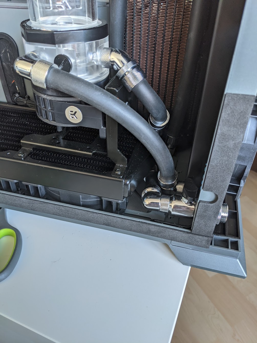

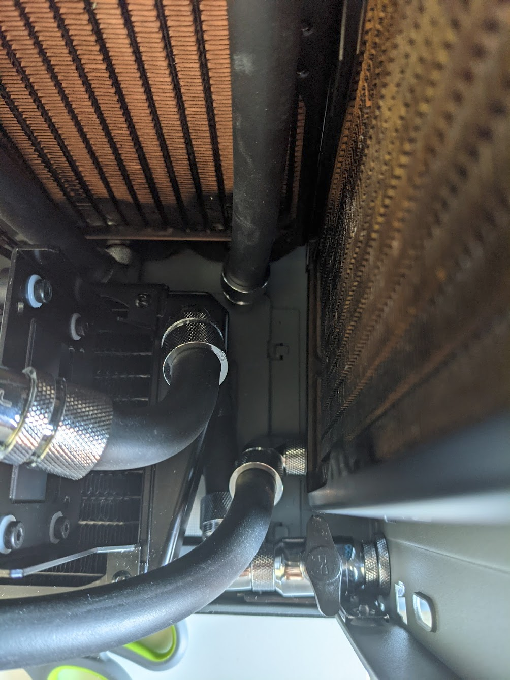

Teilweise war das schon extrem eng an manchen Stellen und manche der compression fittings kann man gar nicht richtig fest anziehen. Mehr als ein paar Umdrehungen geht da nicht.
Den Drainport unten konnte ich gut nutzen aber der Fillport oben passt leider nicht mit dem Radiator zusammen. Das würde wohl nur mit einem 360er gehen. Aber ich hab jetzt einfach den Schlauch durch die Gehäuseöffnung geführt ohne Fittings.
Wenn du da ALC Fittinge mit EK ZMT kombiniert hast, ist das kein Wunder. Darum würde ich zum ZMT keine anderen Anschlüsse als die EKs kaufen.
Für die Zukunft wäre ich auf jeden Fall schlauer. Aber um die Alphacool Fittings zurückzuschicken ist es zu spät. Und die gebraucht weiterzuverkaufen und die von EK zu kaufen wäre mir ehrlich gesagt jetzt auch zuviel act. Die Verbindungen soweit ich das einschätzen kann dicht. Richtig rausfinden kann ich es natürlich erst wenn der GPU Kühler da ist und dann mal Wasser durch die Kanäle fließt.
Die gehen doch noch ganz gut. Dass man sie nicht zudrehen kann, ist ein rein optisches Problem. Der Anschluss übt eben schon früher die nötige Kraft auf, um den Schlauch zu halten. Wirklich schlimm sind da die Anschlüsse von Barrow. Auf denen hält der Schlauch zwar wunderbar, aber man braucht schon reichlich Kraft und schneidet mit der Überwurfmutter oft genug ein Gewinde in den Schlauch, bevor die Überwurfmutter überhaupt am Gewinde der Tülle greift.
