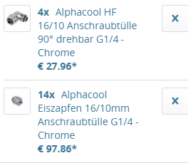

Ich hab die 13/10er transparenten Schläuche jetzt mal rausgenommen und auf 16/10 geändert.
Die Anschlüsse muss ich dazu aber direkt bei Alphacool kaufen, da hat Caseking irgendwie nicht genug vorrätig und ich will auch nicht die Farben mischen...
Den 16/10er ZMT Schlauch müsste ich scheinbar auch nochmal woanders bestellen. Oder tuts auch der:

Mit dem Zeug von Alphacool direkt hab ich dann "nur" noch das im Caseking Warenkorb:
https://www.caseking.de/save-cart/d55131d508fe8705c561
