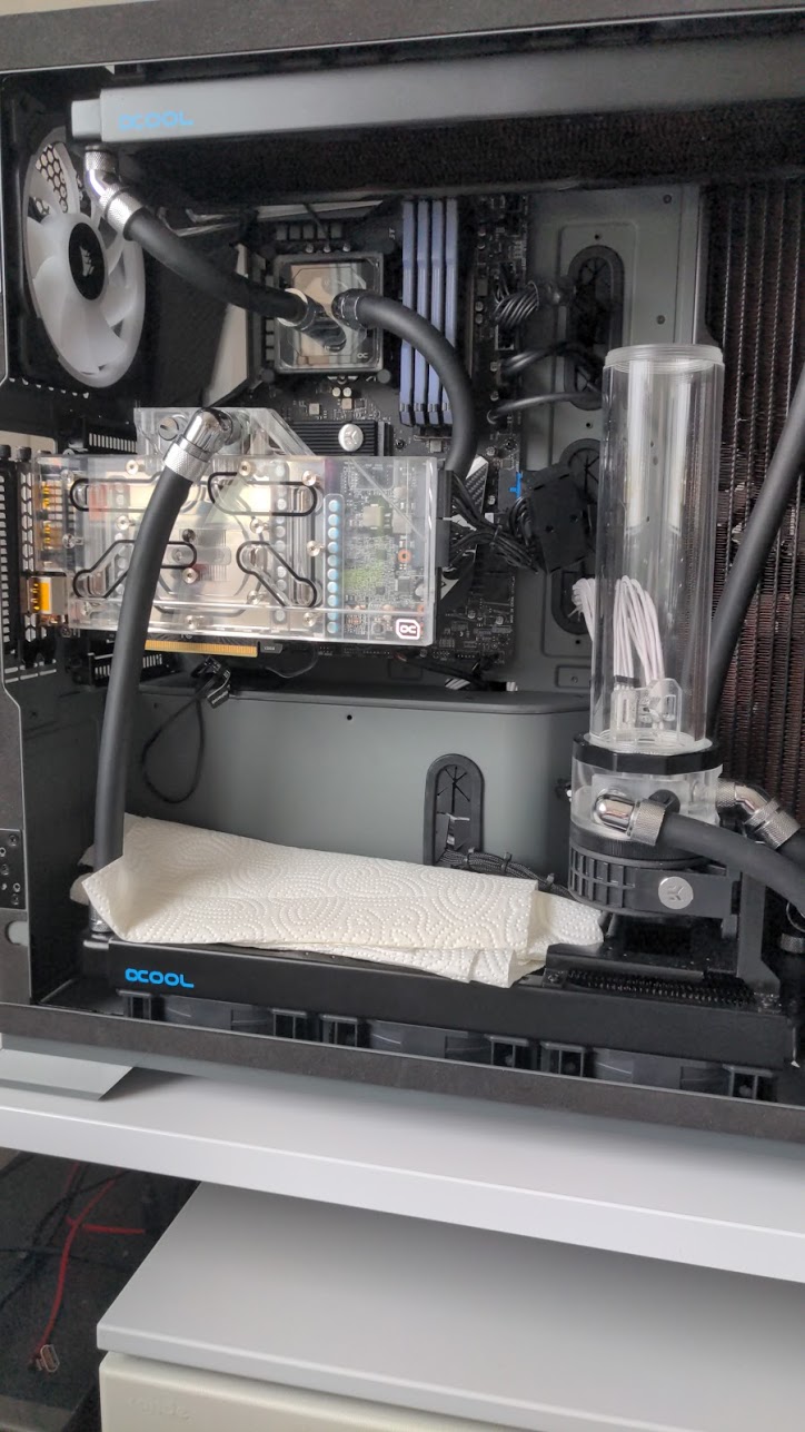

Muss aber sagen, dass Sie nur ganz wenig verschmutzt waren. Hatte schon Zweifel ob ich es richtig gemacht habe. Am Ende hab ich das noch mit jede Menge destilliertem Wasser durchgespült. Im AGB scheinen sich aber bereits jetzt Ablagerungen angesammelt zu haben, zumindest ist es etwas trüb. Beim Wasserwechsel werde ich wohl vorher noch mehr destilliertes Wasser durchjagen und dann das DP Ultra nachfüllen.
Hab sogar noch genug übrig, so dass ich die erste Füllung wegkippen könnte.
Der PC läuft übrigens wieder.
Hab jetzt mal alles zusammengebaut. Kabelmanagement für so viele Lüfter ist ein absoluter ALPTRAUM ...
GPU läuft jetzt noch ganz normal und ist mit dem Standardkühler zu groß. Wenn der GPU Kühler kommt werde ich halt nochmal "Wasser lassen" müssen aber dafür ist zwischen AGB und GPU dann auch etwas mehr Platz. So sieht es nämlich doof aus.

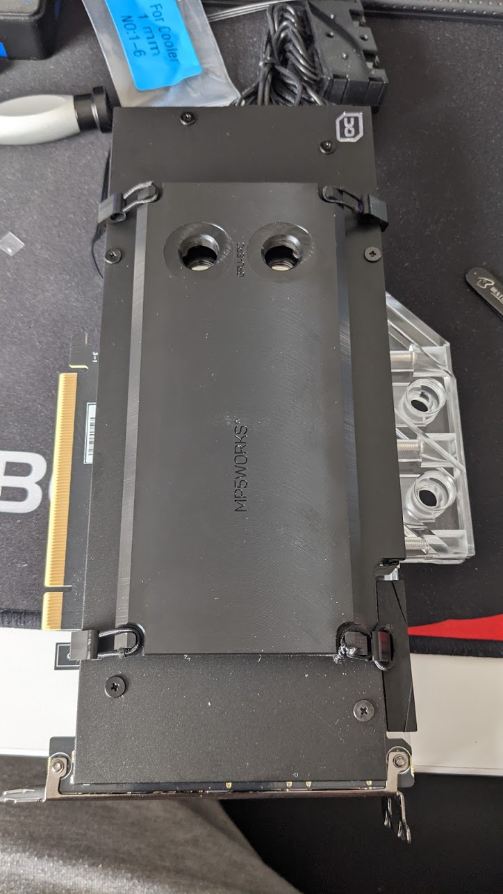

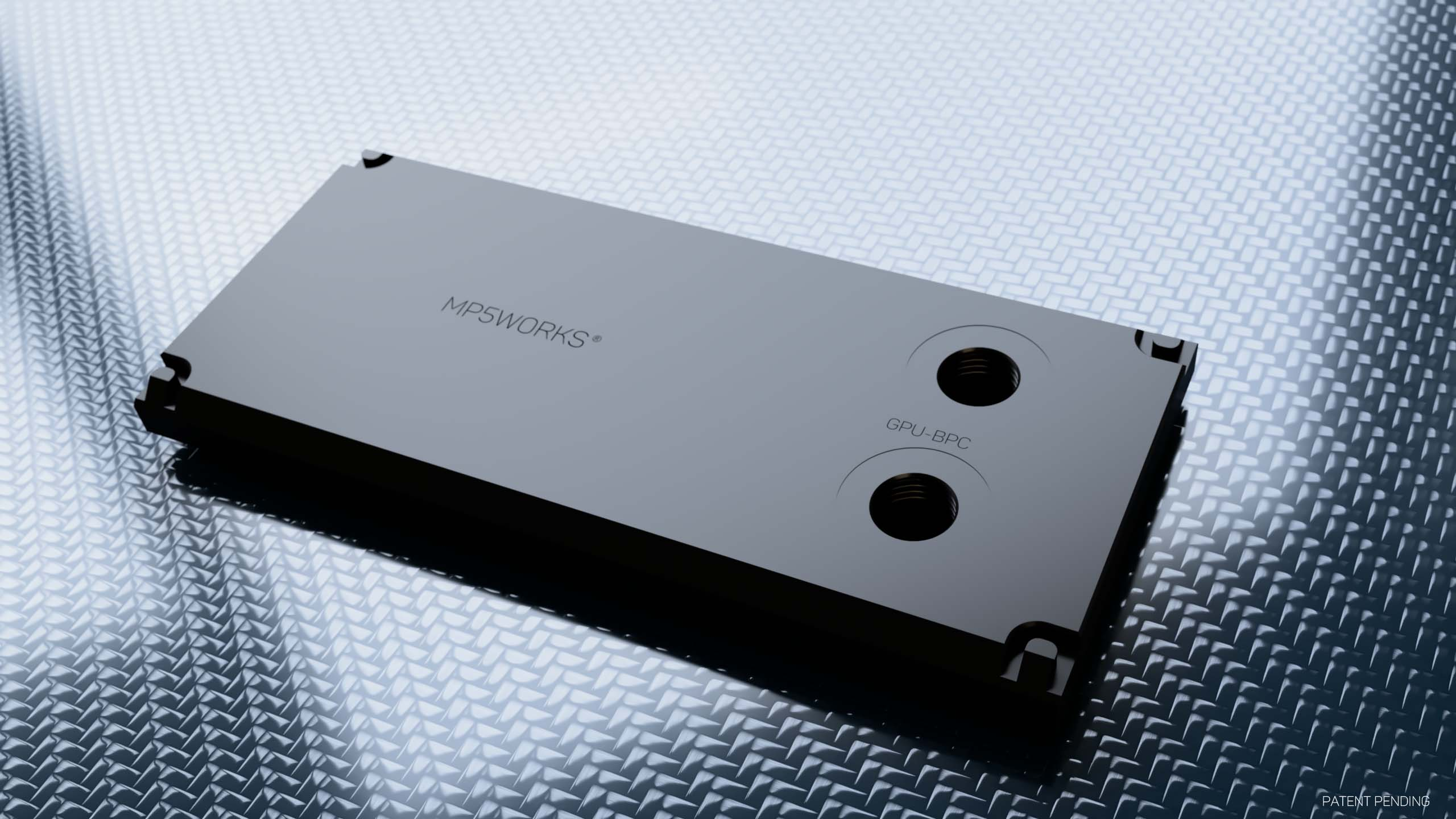

minimii schrieb:
Wie befestigst du den MP5 Aufsatz ?
Vor allem wenn du sagst, dieser wäre recht schwer ?
Edit: Tempsensor nutze ich einen der dem Barrow ähnelt:
https://www.aquatuning.de/wasserkue...or-g1/4-fuer-vision?sPartner=googleshoppingde

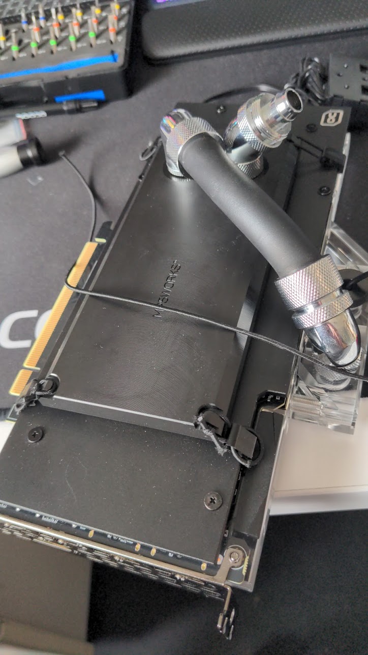

Der wird mit so Clips an die eigentlich Backplate der Karte drangemacht. Hab die Montage schonmal in einem Youtube Video gesehen. Gefällt mir persönlich auch nicht zu 100% aber scheint gut zu funktionieren laut Video.
Hier z.B.
Installationsvideo
Test 1
Update zu Test 1
Test 2

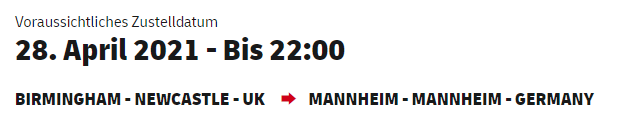

Schade, gestern 22:00 Uhr war natürlich nix ...
Jetzt ist der Status: wartet auf Verzollung...

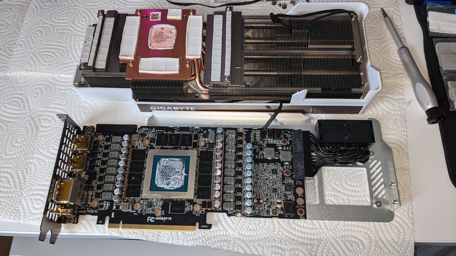

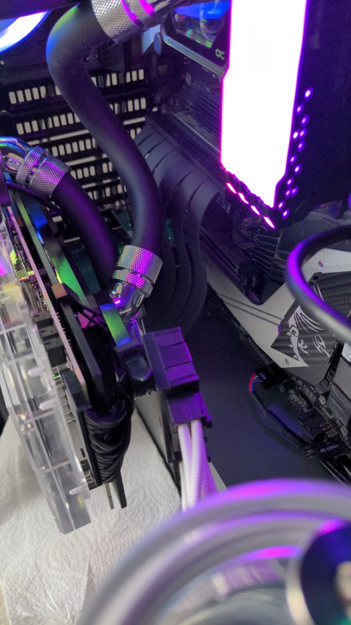

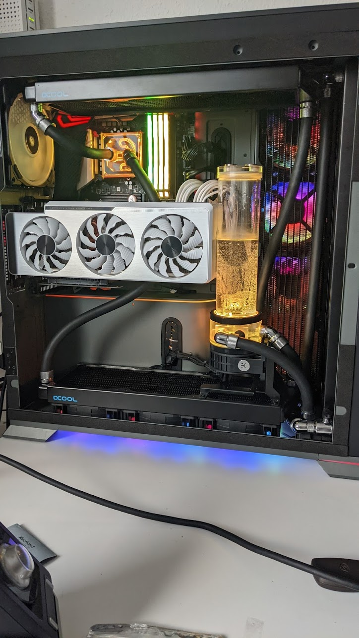

Es ist Vollbracht !
Hier noch ein paar Bilder während vom Einbau:
Gibt ein paar Sachen die mich etwas stören. Ich hätte für eine bessere Verbindung von CPU zu GPU Backplate ein 90° Winkel gebraucht.
Das der eine Schlauch vor der GPU rumgeht ist auch nicht so schön.
Die Stromkabeladapter der Gigabytekarte sind leider völliger Käse. Hab die jetzt mit einem Kabelbinder etwas hinter die Karte "gezogen" sieht aber immer noch Mist aus.
Ich nutz das jetzt mal eine Weile und dann überleg ich mir mal ob ich nicht doch nochmal bischen was ändere. Jetzt bin ich erstmal froh das alles dicht ist und läuft.

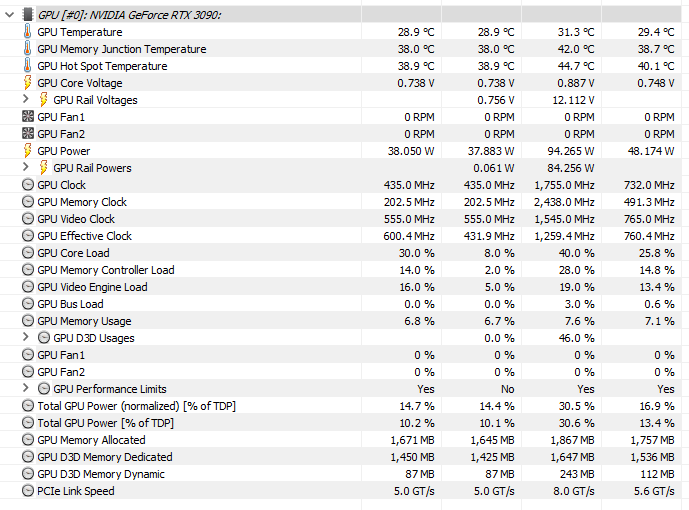

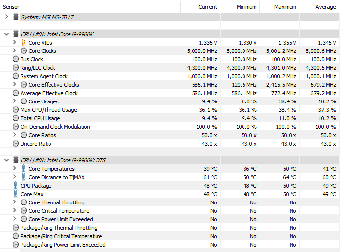

Keine Ahnung ob die Temps in Ordnung sind:
Leerlauf/Youtube
Wassertemperatur: 29°C
13 Lüfter Laufen auf ca. 670 RPM
Ich werd nachher vielleicht noch ein Update posten wie die Temps beim zocken sind.

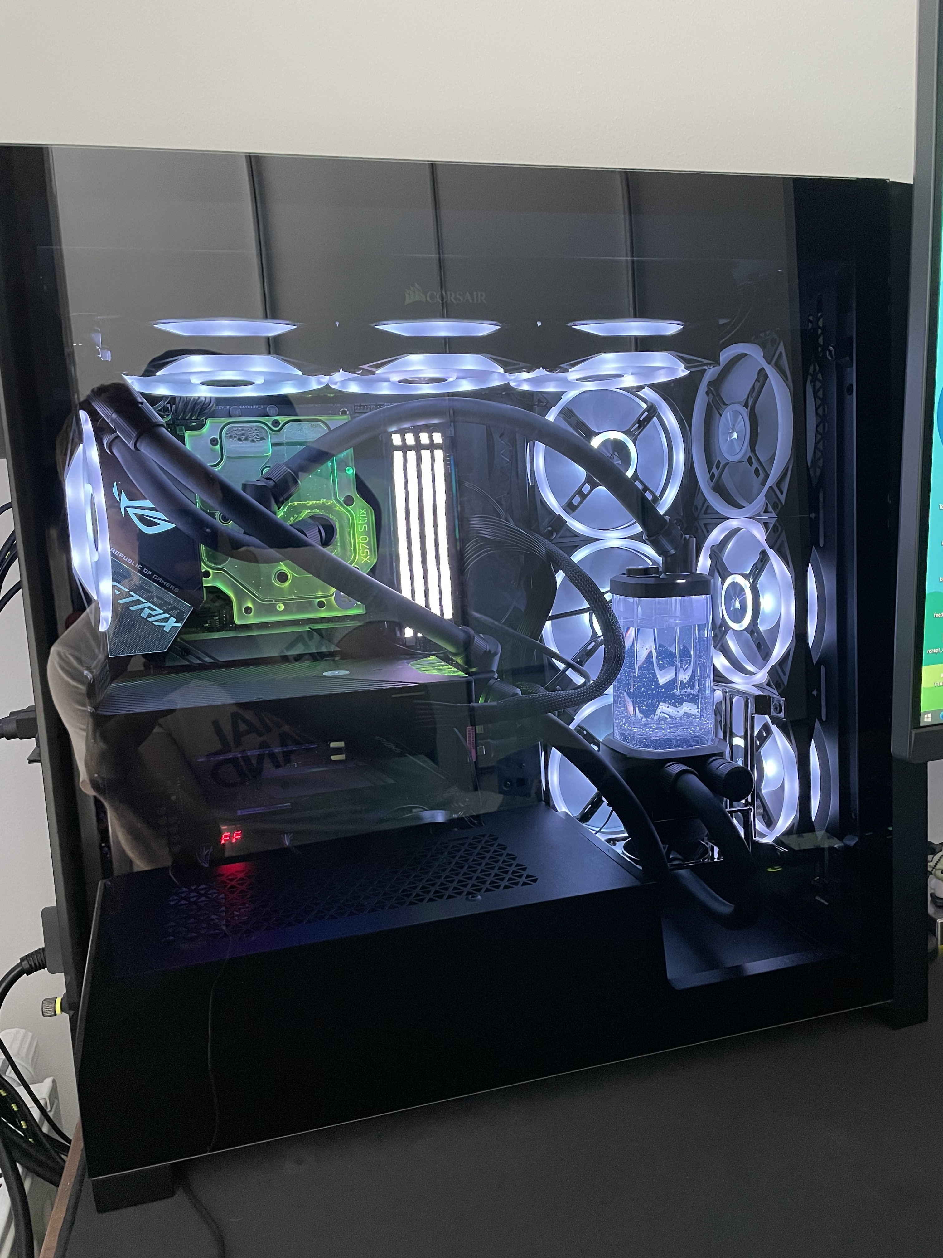

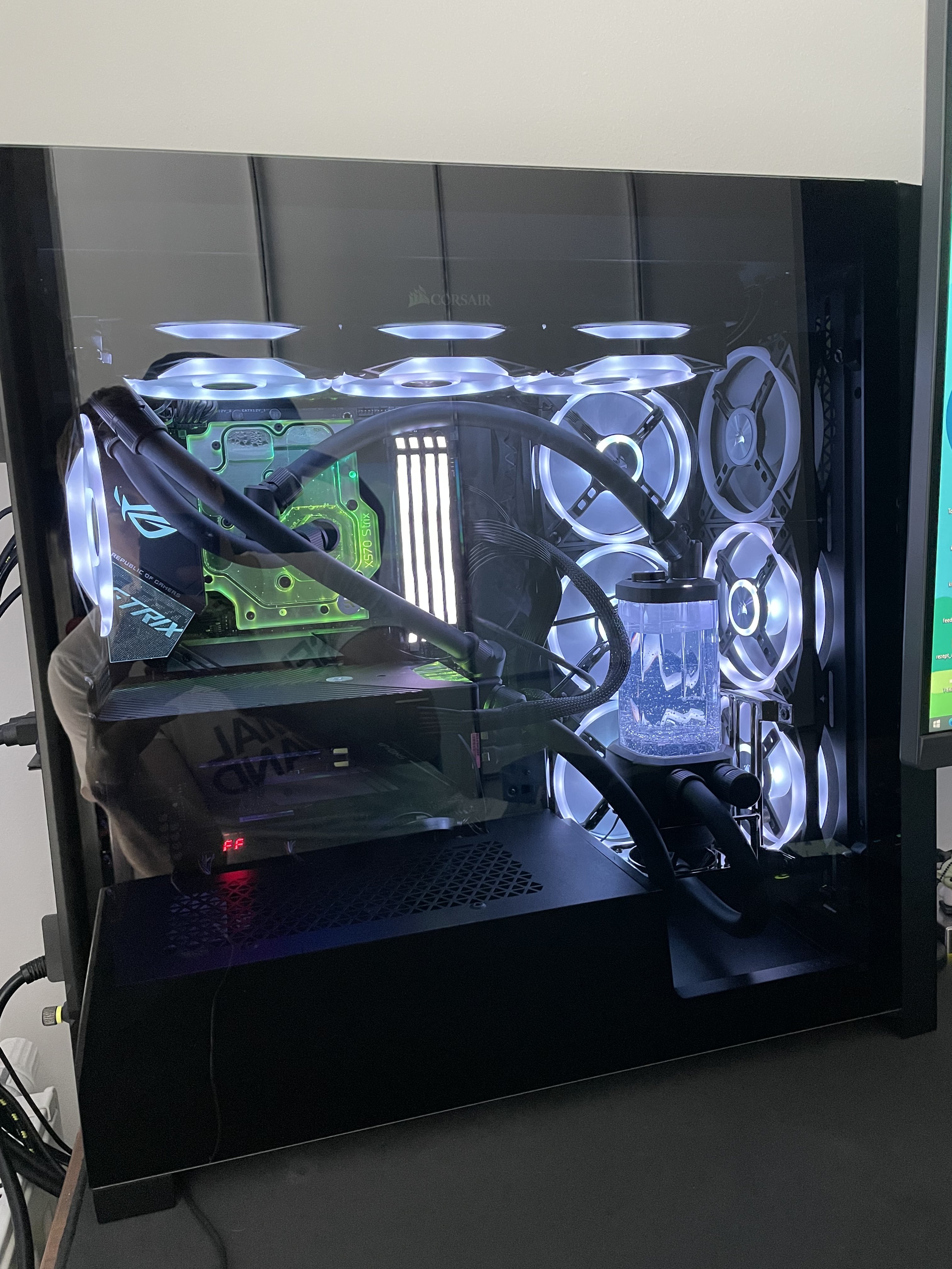

Spannend das du trotz so vielen Radiatoren trotzdem nicht besser Temps bekommst. Habe von Anfang an hier mitgelesen weil ich ein ähnlichen Umbau geplant hatte.
Gestern zusammengebaut 😁 leider ist ein Lüfter defekt geliefert worden.
@ Auf wie viel laufen die Lüfter?
Lian Li O11 Vision-M
