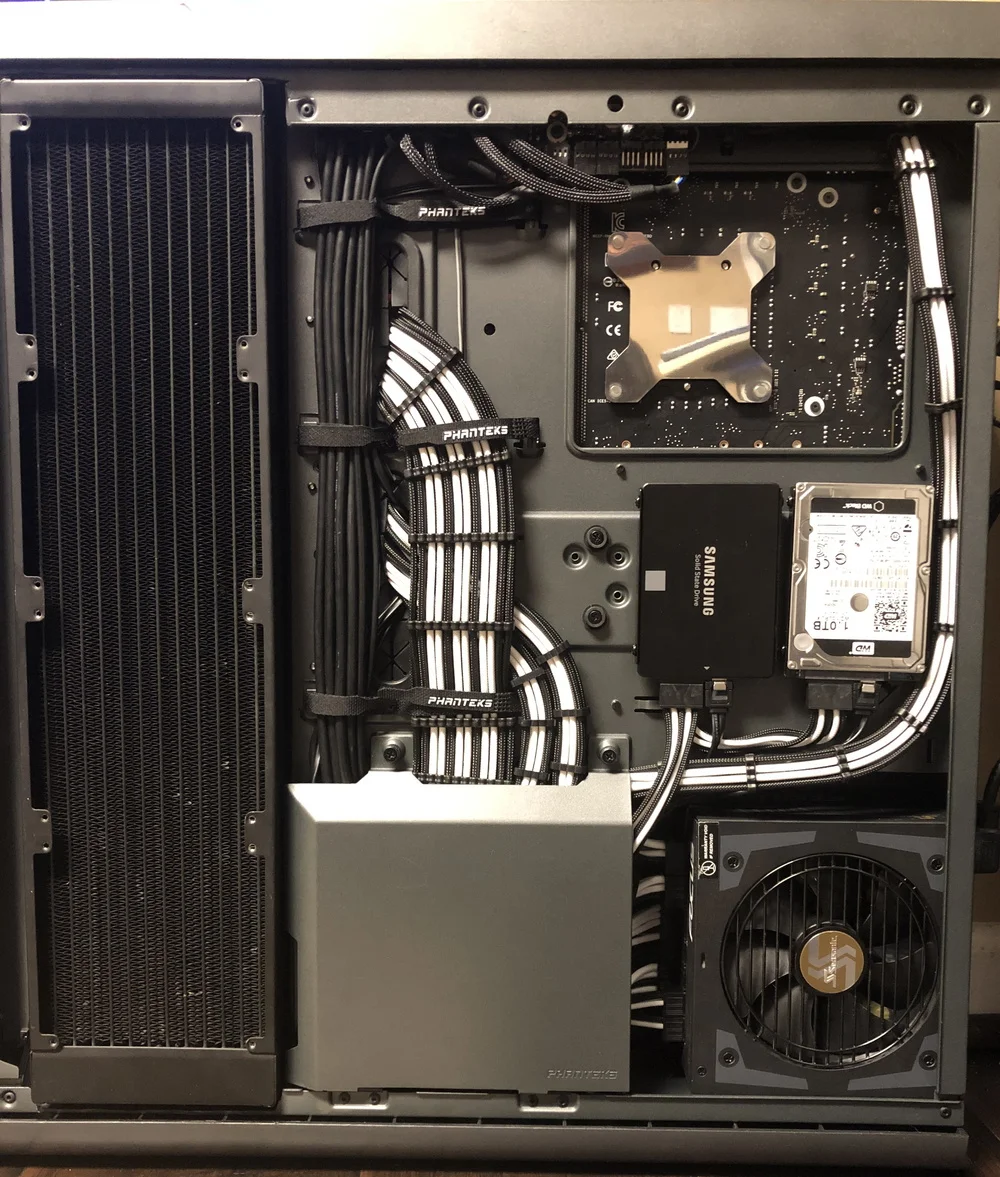

Ok, ich hab glaub ein Beispiel gefunden aus dem Linus Tech Tips Forum. Ziemlich extrem aber mehr geht in dem Gehäuse nicht. 2 x 480er und 2x360er Radiatoren.
https://linustechtips.com/topic/1107708-phanteks-enthoo-luxe-2-build-notes/
Reaktionen: minimii
Aber ich frag mich hier natürlich, bekomme ich das mit einer 16/10er Softtube hin gebogen? Das ist ja stellenweise schon eng.
Ich hab 13/10 und auch zwei etwas engere Radien.
Der eine bei mir ist grenzwertig, aber 16/10 sollte weniger schnell knicken.
Letztendlich habe ich dann auch viel mit 45 und 90 grad winkeln sowie Verlängerungen gearbeitet (das Silent base war dann auch immer noch zu klein :D )
Der Radiator oben auf dem Bild hat ja auch beiden Seiten einen Ein/bzw. Ausgang.
Dadurch wird es rechts sehr eng bzw. man kann nicht sehen (auch nicht auf den anderen Bildern) wie es bei den Anschlüssen des Front und des Side Radiator aussieht. Der Front Radi wird nich ohne Grund "Pull" bestückt sein.
Wobei der Radiator im Top natürlich extrem dick ist.
Mit Hardtubes ist das aber bestimmt auch einiges an arbeit, da es da sehr exakt sein muss.
Sry, viel Text wenig Inhalt :p

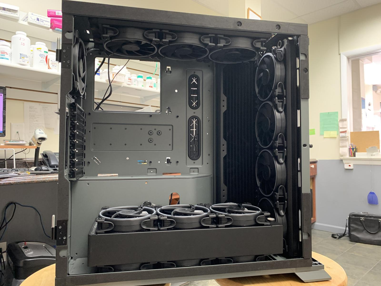

Ich hab mir jetzt das Enthoo 719 gekauft.
Ich bin jetzt am überlegen wie ich den Radiatoraufbau machen möchte.
Wo sauge ich Luft an ?
Wo blase ich Luft aus dem Gehäuse ?
Wie verbaue ich den Radiator in der Seite ?
Radiator auf der Rückseite der Seite passt leider nur mit etwas Dremelarbeit weil ich die Anschlüsse nach vorne bringen muss. Sieht aber optisch besser aus weil die Lüfter dann im Innenraum wären.
Ansonsten könnte man wohl problemlos einen 480er Radiator in der Front und in der Seite im Innenraum verbauen. Die Lüfter für den Frontradiator passen in den Innenraum, die Lüfter für den seitlichen Radiator müssten dann im hinteren Seitenteil montiert werden.
Der für mich naheliegendste Aufbau:
360er Radiator im BodenLüfter obendraufreinsaugend
480er Radiator in der FrontLüfter im Innenraumrausblasend
480er ultrathin Radiator in der SeiteLüfter auf der Gehäuserückseiteraussaugend
360er Radiator im DeckelLüfter im Innenraumrausblasend

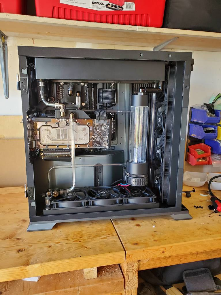

Was sagt ihr zu meiner Idee bzgl. Radiatoren ?
Lass den oberen weg, der bekommt die Abwärme ab und wird kaum Leistung bringen, die anderen drei dann mit Frischluft von außen versorgen und oben nur Lüfter ausblasen lassen.
Den ALC CPU Block finde ich völlig überteuert.
Ich würde für die Optik bei den Radis nicht mischen und dann alle von XSPC nehmen.
Wäre es dann nicht vielleicht besser das andersrum zu machen ?
Also den Radiator im Boden wegzulassen. Dort 3 Lüfter die Frischluft ansaugen. Und alle Radiatoren mit Lüftern so monieren, dass sie rausblasen?
Klingt für mich schlüssiger. Wobei ich jetzt keine große Erfahrung hab außer dass was ich eben gelesen habe.
Ok, Staub macht Sinn. Aber macht es kühltechnisch mehr Sinn ?
Mein Hauptziel ist ein leises System bei minimaler Übertaktung zu erreichen.

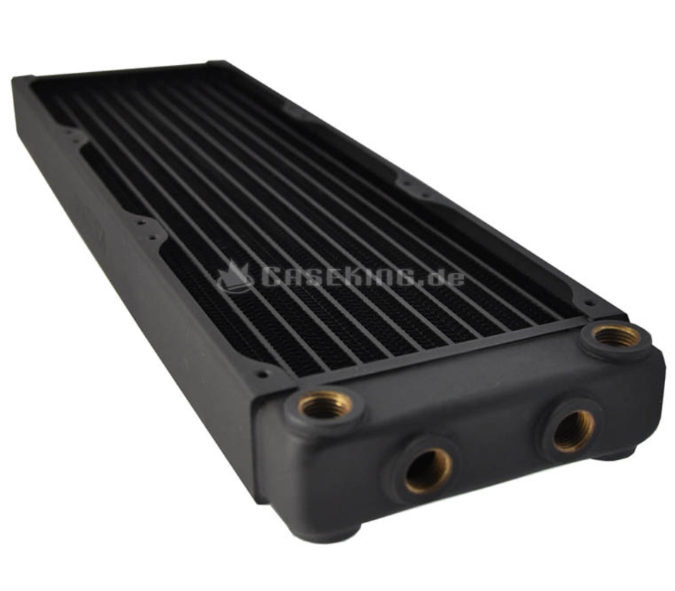

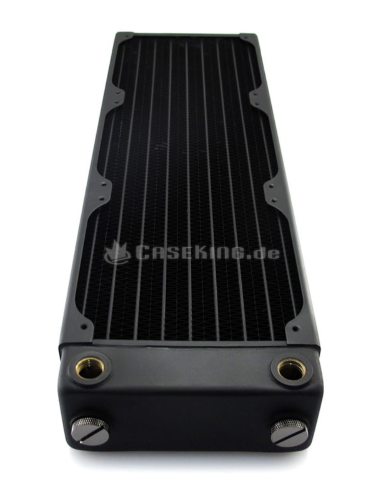

im Boden würde ich so einen Radiator verbauen.
An die oberen Ports würde ich ein und Auslass machen. Bei den seitlichen Ports würde ich einen verschließen und den anderen zum Gehäuseoutlet führen mit einem Kugelhahn noch zwischendrin. Das stört ja den Wasserfluss durch den Radiator nicht, oder ?
EDIT
Der Multiport 360er Radiator den gibts scheinbar nimmer. Daher hab ich den: dickeren rausgesucht. SOllte im Boden aber kein Problem darstellen.

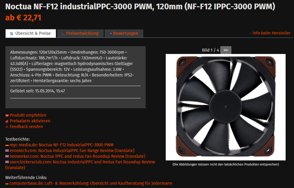

Hab ihr vielleicht noch eine Empfehlung welche Lüfter ich nehmen sollte. Also für alle sichtbaren Lüfter würde ich meine Corsair LL120 nutzen. Da hab ich aktuell schon 6...
Aber an den stellen wo man die Lüfter eh nicht sieht dachte ich an:
Noctua NF-F12
Allerdings bin ich auch offen für bessere Vorschläge, falls es dort leisere Lüfter speziell für Radiatoren gibt.
Wichtig ist, schwarz sollten sie sein.
Ich nehm mal an die 43,5db sind bei maximaler Drehzahl:

Ich würde einfach welche aus der Arctic P PWM PST Serie kaufen, die sind etwa gleich gut wie die normalen Noctuas, kosten aber nur einen Bruchteil davon.
