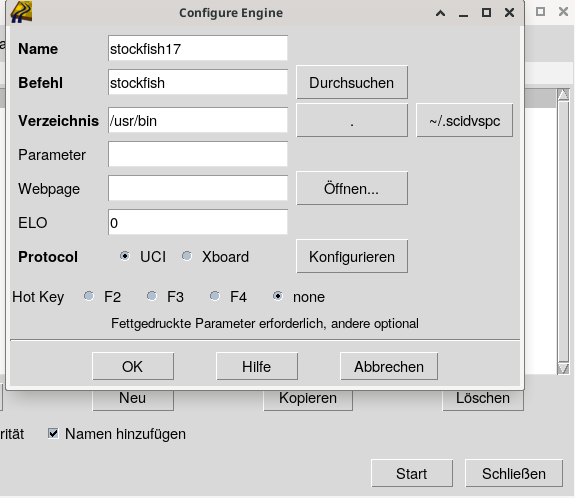

Hallo ich will in einem Schachprogramm scidvspc eine weitere Analyseengine namens stockfish ver. 17 einbinden.
stockfish ist eine ausführbare Datei im Verzeichnis /usr/bin installiert.

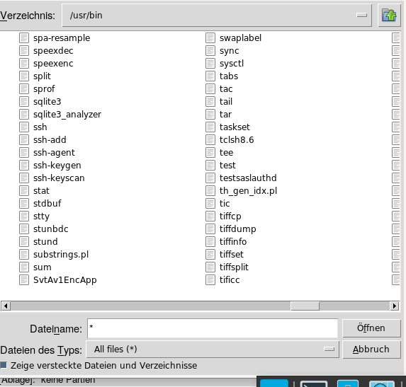

Nur findet scidvspc die nicht, wenn ich diese per Pfad einbinden will, wird mir stockfish nicht mal gelistet.
Sonst werden andere ausführbare Dateien in diesem Pfad aber angezeigt.

no such file or directory kommt dann.
Wenn ich stockfish im Terminal eingebe startet es. es bräuchte aber noch Parameter.
Eine andere vorinstallierte Engine hat bei verzeichnis /home/bill/.scidvspc eingetragen.
Vielleicht dahin verlinken?

Läuft scidvspc in einer Sandbox, Container oder etwas in der Richtung? Es kann durchaus sein, dass es das /usr/bin innerhalb des Containers statt des Systems anzeigt.

Ok, das scheint wirklich in die Richtung meiner Vermutung zu gehen, dass er dir im Öffnen-Dialog den Inhalt des Containers anzeigt.

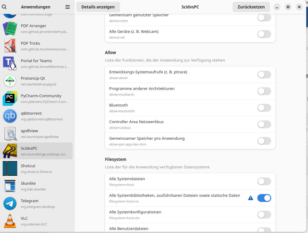

Ich bin mir nicht sicher, wie man mit so einem Fehler umgeht, da ich ihn noch nicht selber hatte. Ich würde probieren, Flatseal zu installieren und darin scidvspc erlauben, auf /usr/bin zuzugreifen.

Flatseal half bisher nicht. Per Terminal kann ich das Programm gar nicht starten, wird nicht gefunden.
