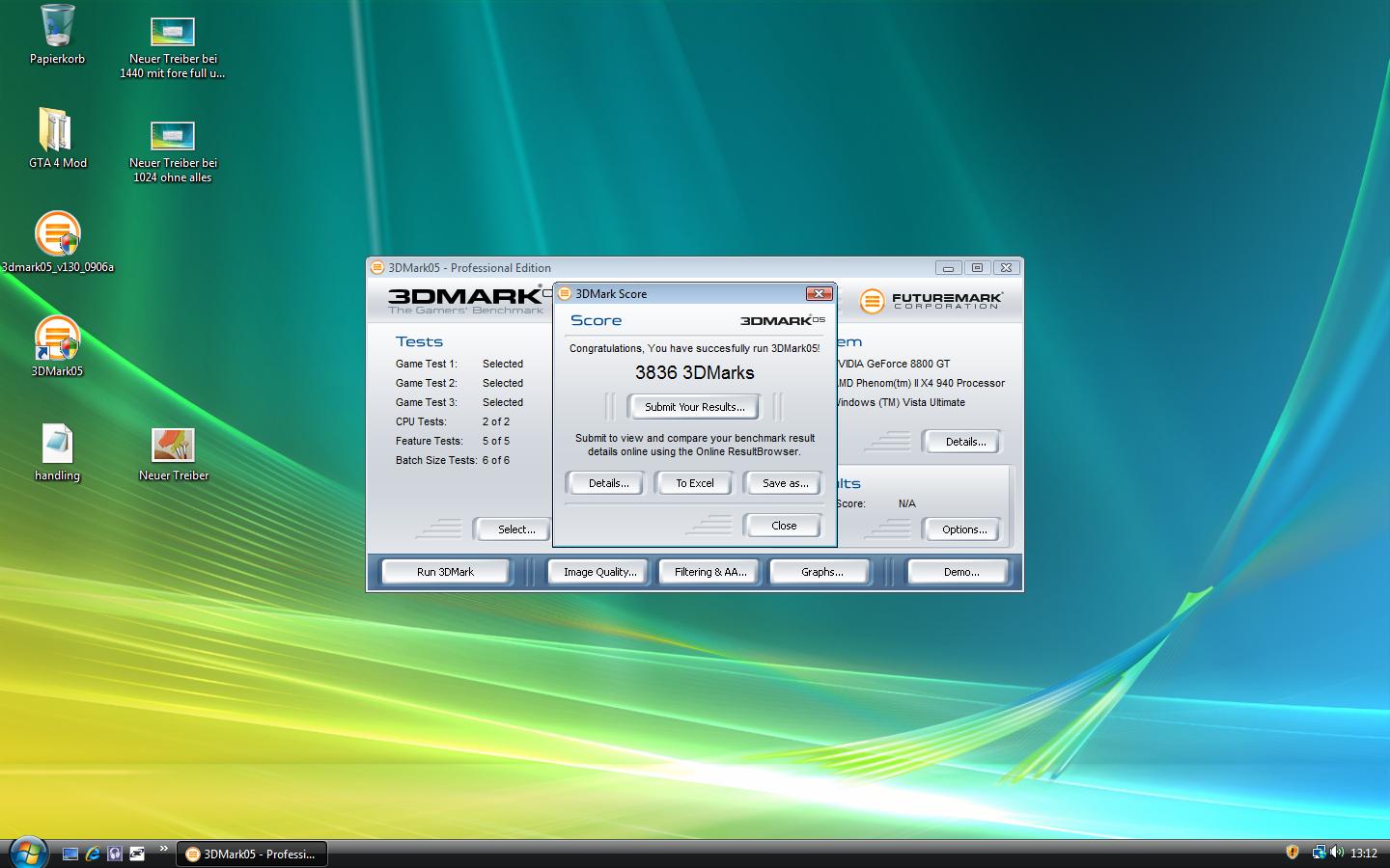

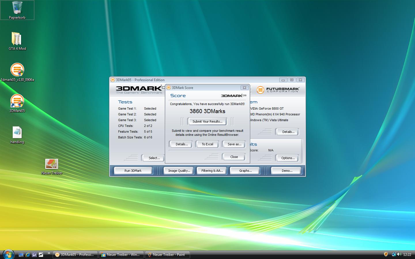

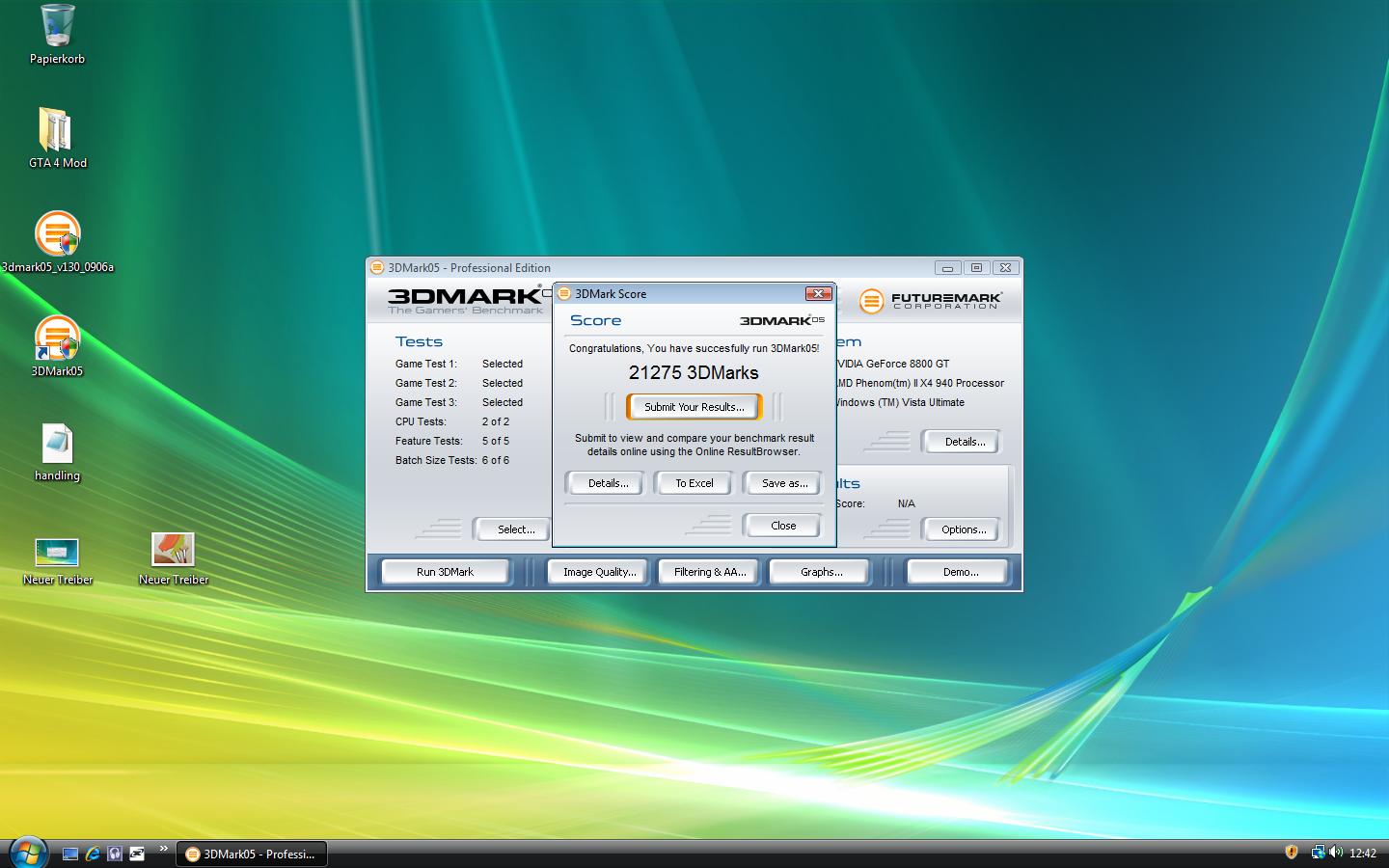

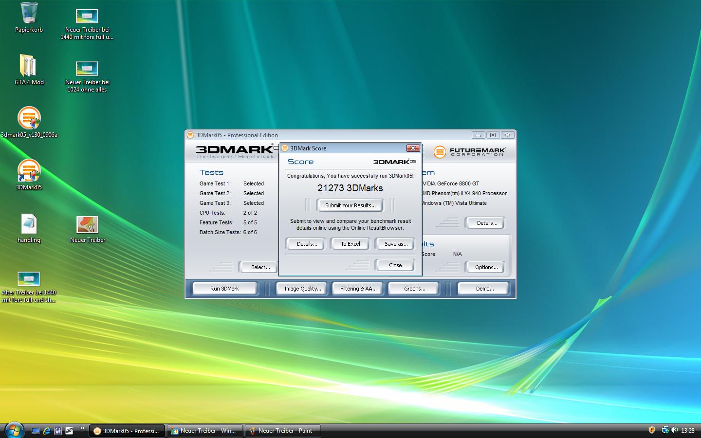

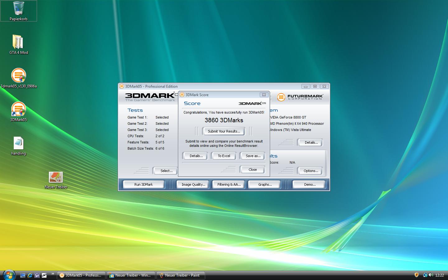

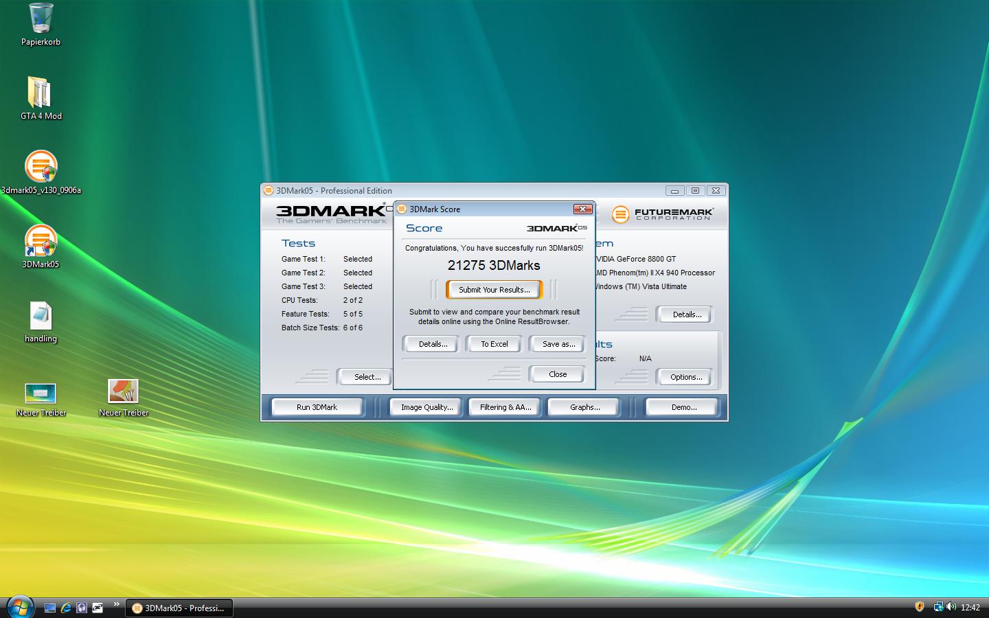

So ich meld mich auch mal zu Wort :)
Nach dem ich mein System neu aufgesetzt habe und mir den neuen 190.38 geladen habe hab ich gleich mal wieder GTA IV installiert und meinte das das Spiel jetzt langsamer laufen würde beziehungsweise Ruckler hätte.
Hab mich heute mal rangesetzt und beide Treiber im 3dMark05 verglichen.
Einmal der 190.38 und einmal der 186.18 der letzte 180iger Treiber von Nvidia.
Laut 3dMark05 hat sich meine behauptung aber nicht bestätigt hier seht selbst :p
(immer noch möglich das der 190 GTA IV nicht so mag :evillol:)
System:
AMD Phenom X2 940@ 4x3.6GhZ
8Gig Nvidia SLI Ready Ram 1000MhZ
Nvidia GeForce 8800GT 680/1700/1000MhZ
Win Vista Ultimate 64bit neuster Stand
Asus Formula Crosshair II mit aktuellem Bios und Nforce Treiber 15.26
Und zu Schabbes das hatte ich bei dem alten Treiber auch bei ner Auflösung von 1440X900 32bit 75Hz beim 190iger isses mir noch net aufgefallen
M.f.g Calpi aka Benji schönes WE :king:
