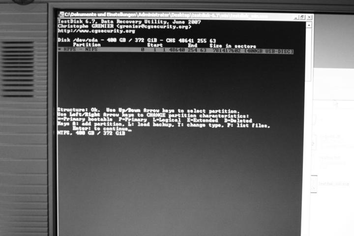

ich habe hier eine 400GB HDD, die war mal eine externe und es gab einen Datenverlust.
Jedenfallst ist sie nicht partitioniert und ich würde gerne meine Daten wiederherstellen. Mit Testdisk konnte ich bisher nicht viel erreichen. Dort erkennt er aber nach eine Scann wenn ich auf "List files" gehe alle Dateien. Der Bootsector ist heile. Wie kann ich diese wiederherstellen???
Greetz
Vielleicht noch ein Fehler in der Partitionstabelle?

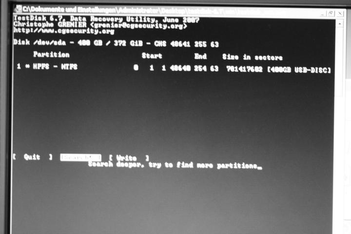

Bestätige weiter bis du zum Menü kommst wo unten steht [Quit] [Search] [Write] und gehe mit dem Pfeil auf [Search] (tiefere Suche) und lasse es laufen.
Setze mir auch einen Screenshot.
Die betroffene Partition sollte wenn du den Screen machst markiert sein.

diese Stelle meinte ich ja. Da zeigt er mir alle Dateien an! - Es war auch nur als eine große HDD Partitioniert, gab also nur eine partition, diese erkennt er und wie gesagt ich bekommen beim p drücken alle Daten angezeigt.

Aber wie gesagt schon vor der "tieferen Suche" erkennt der die Partition und auch die Daten listet er mir. Ich will diese quasi nur in Windows wieder sichtbar bekommen ;)

ich hab jetzt doch fotos.
Ich hoffe die reichen.

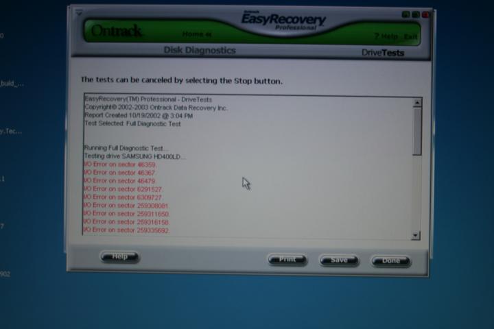

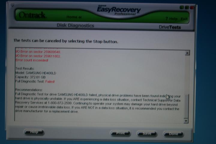

Hier noch zwei bei einem anderen Tool - Defekte Sektoren? -

Sieht so aus, das du Recht gehabt hast.
Bei dir ist kein Fehler in der Partitionsstruktur, dafür deutet es mit defekte Sektoren auf ein beschädigtes Dateisystem hin.

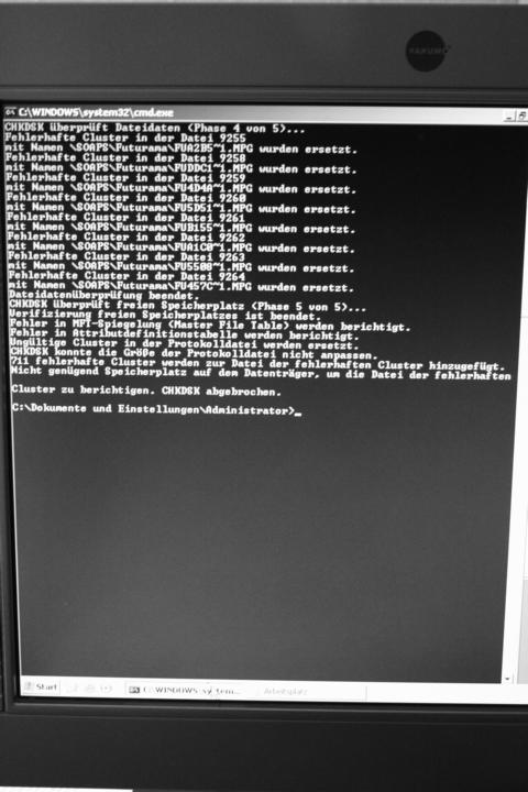

Okay Chdsk ist leider abgebrochen. Hier ein Screenshot. K640_HDD - Defekt.JPG

Starte mal mit deiner Windows-CD mit R drücken in die Wiederherstellungskonsole.
Bestätige mit der angezeigten Zahl welche Windows-Installation repariert werden soll (zumeist 1) und bei Admin mit Passwort.
Wenn keins vergeben ist freilassen.
Bestätige dort mit cd .. bis du bei C:\> landest.
Gebe dort dfolgendes ein;
C:\>chkdsk Laufwerk: /p /r
Dieses ist in der Wiederherstellungskonsole wichtig, da nur dort der Parameter /p verfügbar ist.
Dauert dann eine Weile, hilft aber zumeist mehr und klappt!

Formatieren mit dem Diagnosetool wäre wohl eine Möglichkeit bei Softbads.
Ansonsten wäre es im Moment auch sinnvoll, nach chkdsk die Festplatte mit dem Diagnosetool auf physikalisch beschädigte Sektoren zu überprüfen.
https://www.computerbase.de/forum/threads/hdd-diagnose-recoverytool-sammlung.58108/
Zumeist bin ich bei bad sectors oder blocks eher dazu geneigt die Festplatte auszutauschen.
Erfahrungsgemäß sind die Fehler in den meisten Fällen sehr bald wieder da.
Bleibt somit nur testen, der Platte nicht mehr vertrauen, öfters Backup machen, wenn möglich die Beweise zu drucken und als Garantie nehmen.

Es liegt ein Defekt vor. Das Samusung Tool bekommt fehler bei der Analyse und das LowLevelFOrmat schlägt fehl mit der Meldung das nicht genung Speicherplatz da ist und zu viele Fehler vorhanden.
In beiden Fällen wird mir geraten "Local Dealer" zu kontaktieren :)
Wie siehts aus hab ich da nen Garantieanspruch oder eher nicht?
